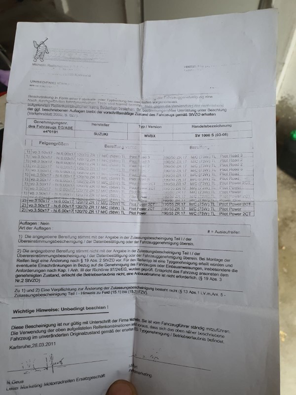

Bei mir stellte sich die Frage 190/55 auf 5,5" geht aber muss nicht.
Ich bin der Ansicht der 180er passt da besser und deshalb wollte ich die originale Reifendimension eingetragen haben.
Hilft dem Ric aber auch nicht wirklich
Entscheidend ist doch, ob die 6 Zoll Felge eingetragen ist. Wenn nicht, ist die ganze Rad-/Reifenkombination illegal, egal welche Reifengröße verwendet wird. Da hilft auch eine Reifenfreigabe nicht, denn diese bezieht sich auf Originalfelgen. Selbst wenn der Reifenhersteller eine passende 6 Zoll Felge aufführen würde, muss die Felge eingetragen werden, wenn sie Suzuki in der Typengenehmigung nicht aufführt hat.
. Ich verstehe nur noch Bahnhof
