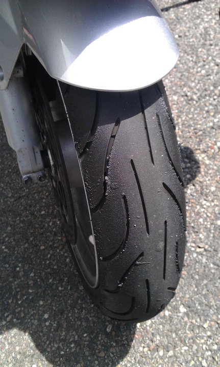

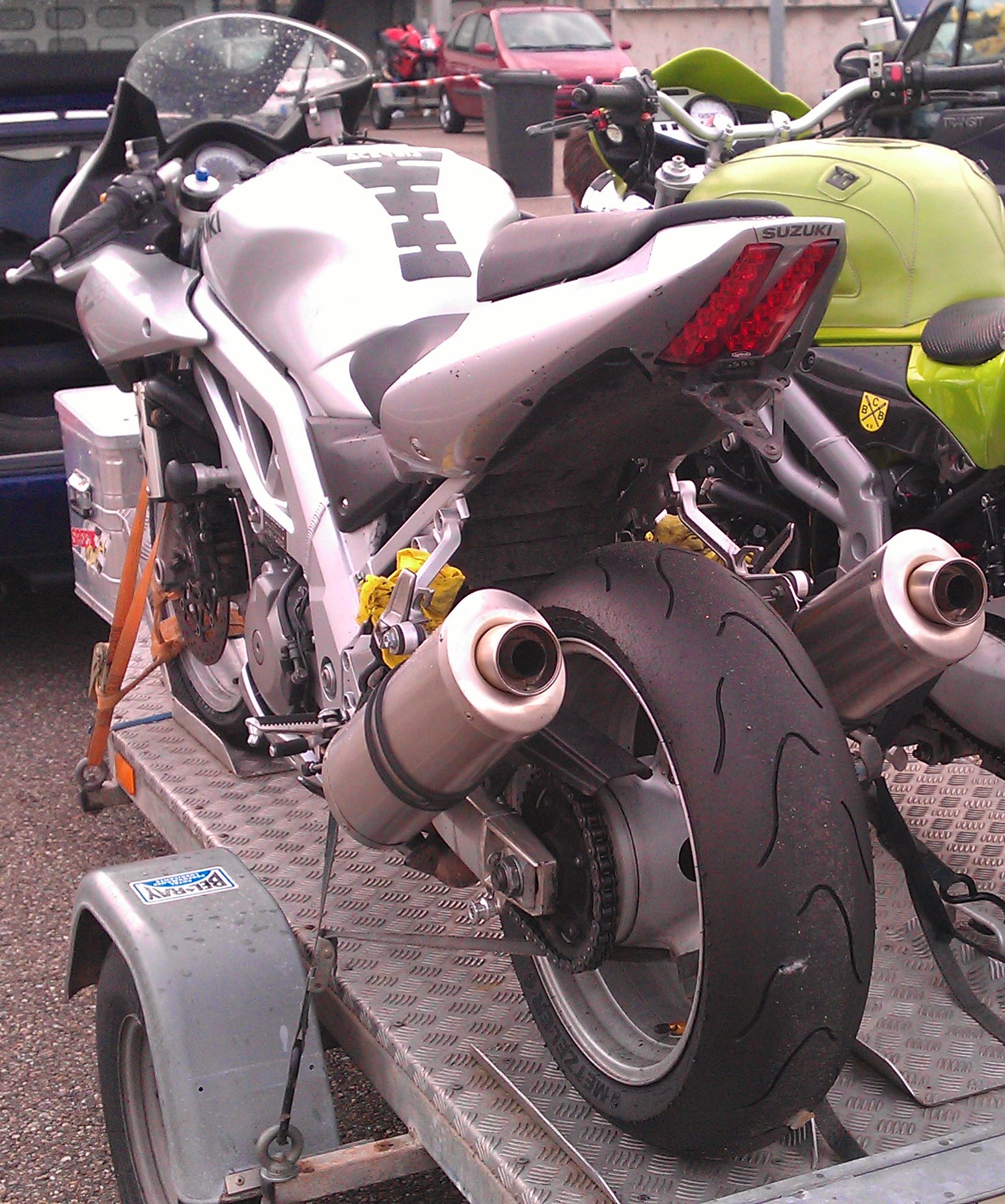

Strassenreifen taugen auf der Renne nicht, ich weiß nicht wieviel 1000der da noch dran glauben müssen bis die Leute das einsehen. Das Bild unten ist das VR! nach 5 Runden, in der 6. bin ich runter weil der Reifen nach einmaliger Ankündigung ("Hilfe schon mich") in der Nordkurve gleich zwei Kurven später beim Rausbeschleunigung auf die Parabolika...oder mehr mitten in der Parabolika...sowohl vorne wie hinten den Dienst quittiert hat und über beide Räden einfach unverhältnismäßig stark nach aussen gewandert ist. Während diesem Turn hatte ich ein "Date" mit nem Instruktor welcher hinter mir her gefahren ist und nach dem Turn das Verlassen der Rennstrecke mit den ersten Worten "absolut richtige Entscheidung" kommentiert hat.
Meine Erfahrungen
PiPo: Auf der Landstraße i.O. und günstig, allerdings zu viel Eigenleben, eher für unhandliche Mopeds tauglich. Hält mit Augen zu drücken bis ca. 5000km wenn man nicht ständig auf der Geraden rumgast.
K3 auf der Renne: Jeden Cent wert. Neutral, Zuverlässig, Stabil (auch thermisch)
K3 auf der Landstraße: Nur im Sommer tauglich, im Herbst bekommst ihn nur mit Gewalt in sein Temperaturfenster
Rosso 2: hält bei mir 3000-3500km (Sardinien war dabei), das ist mir zu kurz, Temperaturfenster passend zur Landstraßenfahrerei. Hatte ne echt dämliche Kante irgendwann drinnen die ich bewusst wegfahren musste so dass er wieder neutral wurde

Der Reifen sieht doch gar nicht schlimm aus!!flyingernst hat geschrieben:Das Bild unten ist das VR! nach 5 Runden, in der 6. bin ich runter .......................
Wir können hier wieder drüber streiten was schlimmer ist, mit einem Sportreifen abzufliegen weil er überhitzt oder mit einem Rennreifen wegen zu wenig Temperatur oder im Nassen.
Wenn man sich entsprechend an sein Material anpasst kann man mit einem Sportreifen auch auf der Renne überleben.

War irgendwie klar dass sowas kommt..."Also meine Reifen sehen viel schlimmer aus"...Kindergarten...nein dieser Reifen ist definitiv überhitzt und klar kann er schlimmer aussehen...nämlich dann wenn man nicht vom Gas geht sondern weiter fährt...das sind dann allerdings die ganzen MöchtegernRossis welche mit nem Highsider am Ausgang der Sachskurve abfliegen.jubelroemer hat geschrieben:Der Reifen sieht doch gar nicht schlimm aus!!
Ich bin mir ziemlich sicher es gibt hier im Forum genug tolle Leute welche dieses Reifenbild nach drei Runden schon hinbekommen, einarmig sogar...und danach auch immernoch jede Spitzkehre auf dem Hinterrad fahren können...aber wie im Bild dargestellt sieht nunmal ein Reifen aus der zu viel Temperatur gesehen hat. Er dient als Nachweis (das war nämlich mein erster Termin aufm Kringel überhaupt) dass selbst ein Unerfahrener (der ich immernoch bin mit meinen 3 Trainings bisher) aufm Kringel seine Strassenreifen (und wenn sie noch so sehr Supersport heissen) an die Grenze bringt...daher meine Empfehlung wenns unbedingt einer mit Strassenzulassung sein muss: K3, finger Weg vom Strassenreifen...es versaut unheimlich den Spaß wenn man aufhören oder den anderen im Weg rum fahren muss weil man die falschen Schuhe anhat.
Wie ein K3 aussieht (nämlich nach "Mann hat mir das Spaß gemacht, aber so richtig anstrengend wars gar nicht") sieht man bei nachfolgenden Bild...so sieht ein Reifen aus der NICHT zu viel abbekommen hat...

Leider hat das fahren mit der SV am Ring auch so seine Nachteile. So ist trotz Heckhöherlegung die Schräglagenfreiheit stark begrenzt, auch mit etwas kürzeren Fußrasten. Die Leistung der SV ist zu gering und wenn du in der langsamsten Gruppe damit rumgurkst sind zu viele Anfänger die dir gefährlich werden. Mit der SV hab ich am Pann gerade mal 190 auf der Start-Ziel geschafft, bin deswegen immer recht weit rechts gefahren um anderen Fahrern platz zu machen. Doch leider sind in der Anfängergruppe halt die Leute die keine Erfahrung haben und mir ist es mehrfach passiert dass ich dann rechts überholt wurde, der Fahrer sich vor mich setzte und etwa 100m vor meinem Bremspunkt zu bremsen begann. Das ist nicht nur nervig, sondern leider auch gefährlich. Aber auch ansonsten bin ich oft vor dem Punkt gestanden dass mich 600er und 1000er in den Kurven zugeparkt haben. Hat man sie am Kurvenausgang endlich überholt ziehen diese dann am Kabel und sind wieder weg. Mir wurde das zu mühsam und darum hab ich mir ein richtiges Ringbike geholt. Wollte erst eine gute 600er aus Japan, ist dann durch Zufall eine sehr günstige RSV Mille Bj 2000 geworden. Auf der Mille waren vom Vorbesitzer neue Pirelli Superbike SC2 drauf. Damit war ich bis jetzt 2 mal am Pann und mein erstes mal in Brünn. Das erste mal am Pann war der Horror, konnte überhaupt nicht mit dem Bike umgehen. Beim 2. mal war es dann schon etwas besser. Beim 3. mal in Brünn hat es trotz neuer Strecke schon recht gut funktioniert. Der Pirelli (und andere Rennreifen sollen sich da gleich verhalten) beginnt nämlich bei zu großer Belastung sehr gut kontrollierbar zum schmieren. Das war am ersten Tag am Ring noch ungewöhnlich, beim 2. hat man sich schon dran gewöhnt und in Brünn bin ich damit schon gefahren. Schmieren heißt beim Rennreifen aber nicht unkontrolliertes wegrutschen wie beim Straßenreifen sondern trotzdem noch ein gutes Handling welches das Vertrauen nicht verschlechtert. Das Reifenbild des Pirelli schaut übrigens sehr sauber aus, und zeigt dass ich schon aus tiefen Schräglagen raus beschleunige und nicht erst ab der halben, dafür dann aber voll (Wie es bei vielen Anfängern der Fall ist). Ich hab für die Mille noch einen Satz Metzeler K2 zu Hause liegen die kommen nach den Pirellis drauf. Danach werde ich zumindest hinten mal einen K3 probieren. Laut Racing4fun sind die fürs "Rumrollen" und trainieren noch immer ausreichend. Bin schon gespannt.
Mein Fazit, und das hab ich hier ja auch schon oft geschrieben: Der S20 hat an heißen Tagen gar keine Reserven und ist selbst von "Anfängern" ans Limit zu bringen. Anfänger heißt auch nicht dass man eine langsame oder schnelle Rundenzeit fahrt, die Rundenzeiten von mir sind sowieso Gacke weil ich keine Linie fahre
Rennprofis werden auch mit einem S20 Zeiten unter 2:00 am Pann fahren. Aber die fahren halt eben richtig und nicht falsch.
