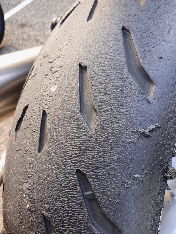

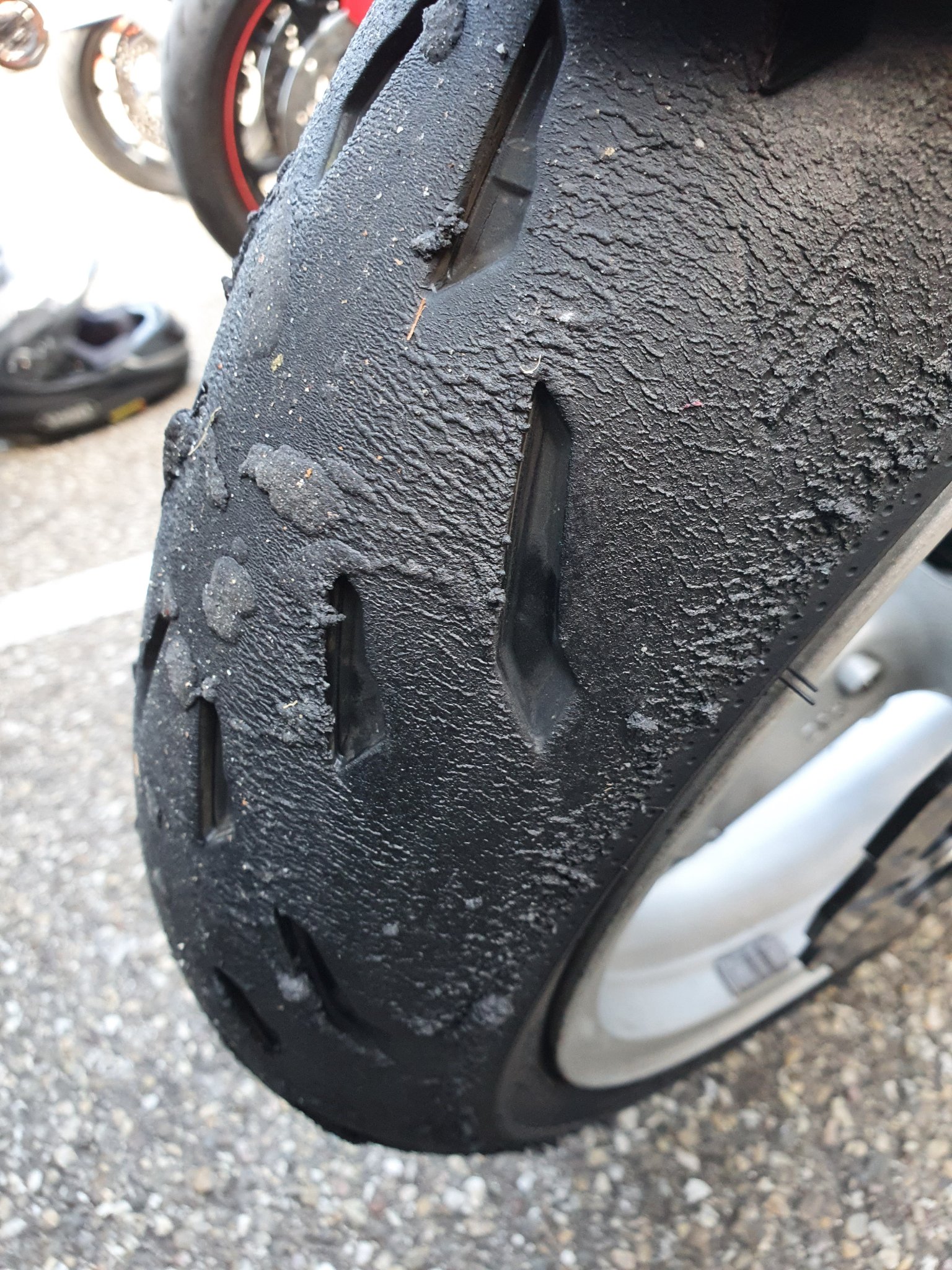

War gestern mit motorspeed auf dem AdR. Da gab´s den Herrn Penisch, der wohl bei Michelin arbeitet. Auf seine Empfehlung bin ich kalt 2,1/2,1 gefahren.
Der Satz hat jetzt 3500km inkl 2 Trackdays drauf. Lauffläche hinten noch 2mm Profil. Oktober ist TÜV, da wird der wohl noch erneuert.

......und ist Mitte der 90iger ProSuperbike gefahren.
Wenn der dir 2,1/2,1 Luftdruck auf der Rennstrecke empfiehlt und MOTORRAD mit deutlich höheren Drücken testet, braucht man sich über gewisse Testergebnisse nicht zu wundern.

Das ist ja für den Straßenbetrieb ebenso. Da hatte Michelin ja schon lange die Fußnote bei den Freigaben, dass für Solo Landstraße 2,3/2,5 zu empfehlen sind. Für Power 3 und RS hatte Achim manchmal sogar noch etwas weniger Druck empfohlen.
Und dass 2,5/2,9 für die Rennstrecke zu viel sind, liegt ja auch auf der Hand.
