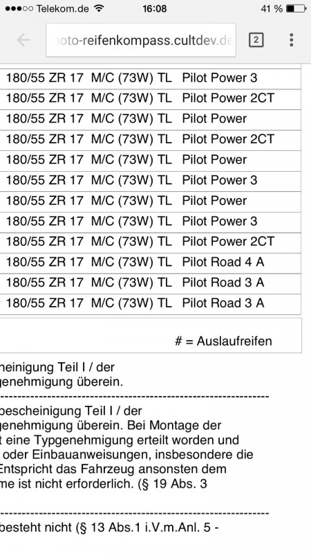

Es gibt übrigens seit ende Dezember scheinbar eine Freigabe für den Pilot Road 4 auf der Kilo.
Zumindest ist das Datum von Ende Dezember.
Ich versuche es mal zu verlinken.
http://moto-reifenkompass.cultdev.de/myFile/show/2008
Edit: Es gibt scheinbar für die Kilo eine Pilot Road 4 A Variante für das Hinterrad.

Re: Michelin Pilot Road 4
Das A steht für Auslauf!!PPP hat geschrieben: Edit: Es gibt scheinbar für die Kilo eine Pilot Road 4 A Variante für das Hinterrad.
- VOODOO
- Beiträge: 8592
Bääääp! Falsch!
# ist die Kennung für die Auslaufmodelle!
Jürgen, ich hatte extra noch bei Mopedreifen.de geschaut, da gibt es tatsächlich ein PiRo4 mit nem A für die Kilo.
- Black Jack
- Beiträge: 9516
- Wohnort: Dormagen
Und ich hab mir die Freigabe durchgelesen,
da steht unten wofür die Kürzel sind.

........und für was stehen jetzt die Kürzel ?
Der einzige Wermutstropfen ist, dass es den Road4A noch nicht gibt.
Bei mopedreifen.de kann man ihn bestellen.
In der Freigabe steht doch die "#" als Auslaufreifen, Jürgen.

PPP hat geschrieben:Bei mopedreifen.de kann man ihn bestellen.
Lagerbestand ist aber noch bei 0 Stk..
- Black Jack
- Beiträge: 9516
- Wohnort: Dormagen
Ist ja schon gut, ich nehme alles zurück und behaupte das Gegenteil...
So kurz hier zur Info von Mopedreifen.de:
Der neue Hinterreifen mit der A Kennung ist produktionsbedingt nicht vor Mai verfügbar.
Und hier noch der Hintergrund warum es die Sonderkennung für den Hinterreifen gibt:
Der Kaufbeleg muss bis zum 15.7. eingereicht werden online.
Es gibt von Michelin auch 20€ beim Kauf eines Reifensatzes bis zum 30.06.Mopedreifen.de hat geschrieben:... Jedoch gibt es immer Motorräder, die mit diesen Standardversionen nicht ganz gut funktionieren.
In Deutschland ist Testfahrer Achim Penisch für die Reifenfreigabefahrten verantwortlich. Als erfolgreicher Rennfahrer und Reifenmitentwickler bei Michelin muss er entscheiden, welches Motorrad für Michelin-Bereifungen die entsprechneden Freigaben erhält.
Einige schwere, vor allem unverkleidete Tourensportler neigen mit den beiden Standdardversionen bei Top Speed zu leichten Pendelneigungen.
Daher wurde auf Wunsch, vor allem der deutschen Motorradverantwortlichen, ein Road 4 in Sonderkennung A entwickelt, um auch diese Motorräder spurstabil zu bereifen.
Der Road 4 A besitzt eine etwas veränderte Karkasse und wird nur als Hinterreifen produziert. Die Gummimischung und das Profil bleiben unverändert zur Standardversion.
