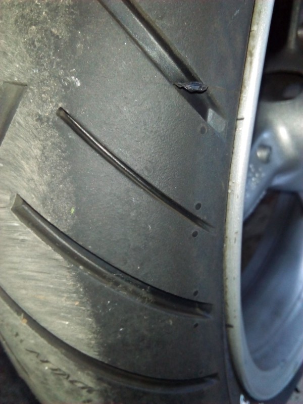

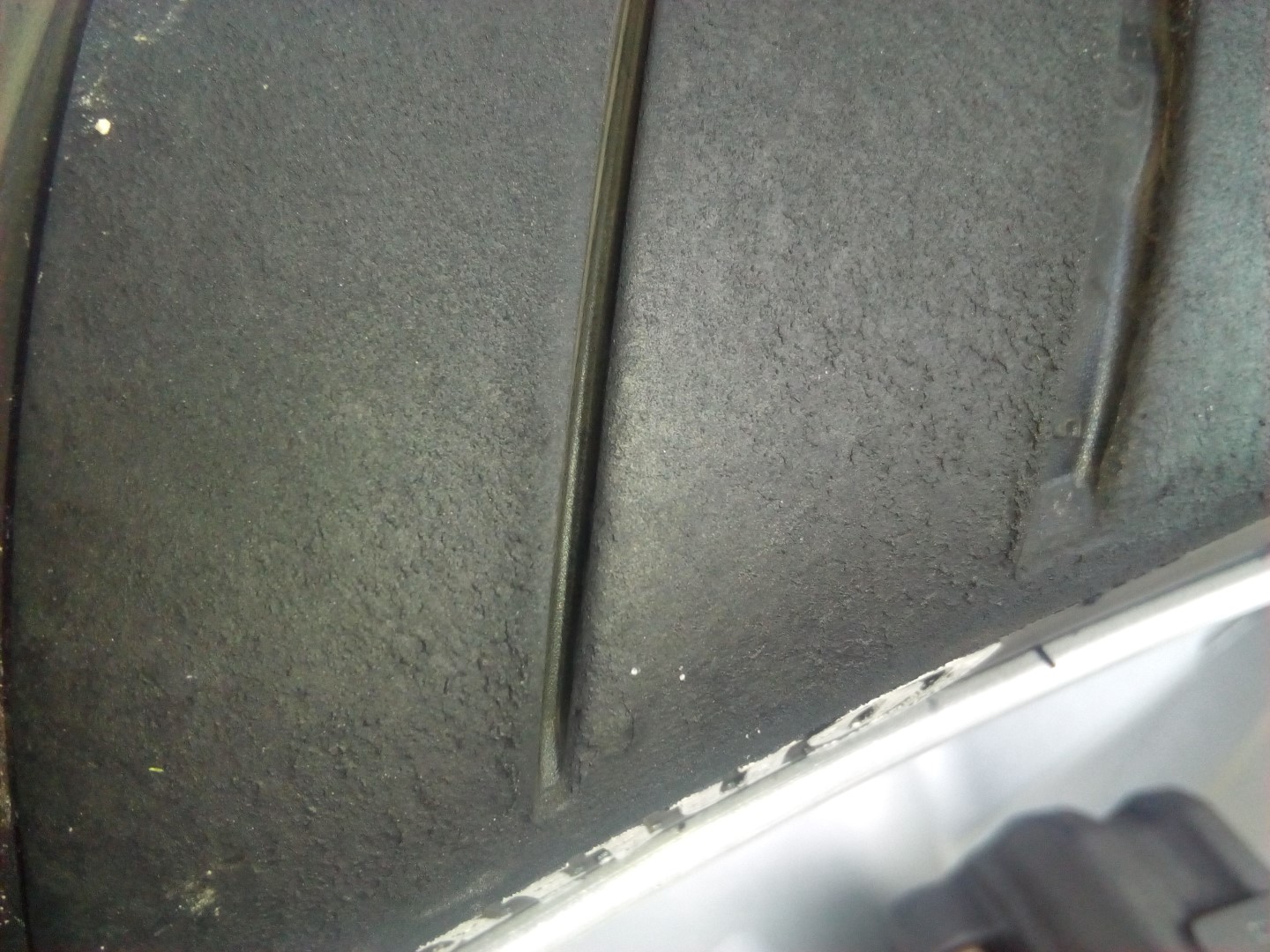

Hier mal nen Bild des Hinterreifens nach 25 km... Man kommt sehr schnell auf Kante ^^
An diesen ersten Eindrücken hat sich auch im Verlauf der Sonntag gefolgten SEHR sportlichen 250 km Tour nichts grundlegendes geändert. Und über die 100 km gestern und heute auch nicht. Ich denke einen ersten Eindruck kann ich jetzt trotzdem etwas differenzierter geben, möchte das Ganze aber aufteilen in "subjektiv" und "objektiv", weil einige Punkte einfach NUR meinem "Gefühl" entsprechen aber vermutlich nicht messbar und/oder unter Laborbedingungen reproduzierbar sind :P

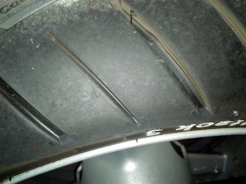

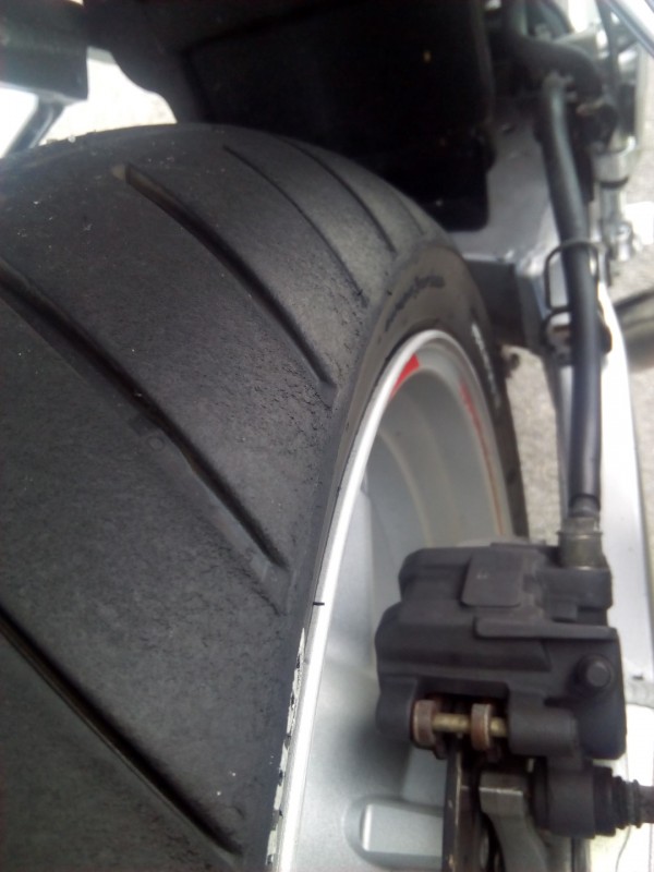

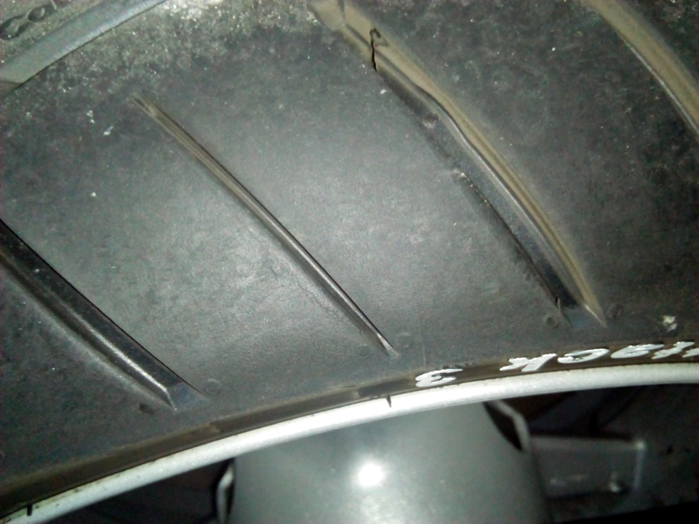

Hier noch Bilder von VR und HR, Stand heute. Hab leider keine Bilder Sonntag nach der Tour gemacht (da hats doch etwas rauher ausgesehen).
Hinterreifen
Vorderreifen
Für die Fahrwerksprofis da draußen: Wie man sehen kann hab ich mehr Abrieb an der Vorderkannte der Profilrillen am HR. Zugstufe oder Druckstufe weiter auf?? :?:

Wenn die Profil-VORDERKANTE am HR ZU STARK auswäscht, bedeutet das, dass deine Druckstufe (Hi oder Low) und/oder Feder zu hart ist!
Wenn die Profil-Hinterkante nach oben aufsteht, ist deine Zugstufe wahrscheinlich zu straff!
Und umgekehrt!
Das kann sich aber auch gegenseitig beeinflussen und vom Negativfederweg und Reifendruck überlagert werden!
Bis zu einem bestimmten Rahmen ist das Abriebverhalten der Kanten NORMAL, besonders hinten, ganz aussen auf den Flanken, wenn du immer wieder stark aus den Ecken rausballerst!

Danke für die Info bzgl. der Profilkanten!!! Ich hatte das iwo schon einmal nachgeguckt aber vergess immer welche Kante was bedeutet. Dass die Feder vielleicht zu hart ist, ist ja eher ein bekanntes Problem der Dicken. Wobei, mit meinen 105 kg Fahrfertig passt sie vielleicht ganz gut :P Ich werde auf jeden Fall die Druckstufe mal weiter aufmachen und gucken wie sich das entwickelt ;)

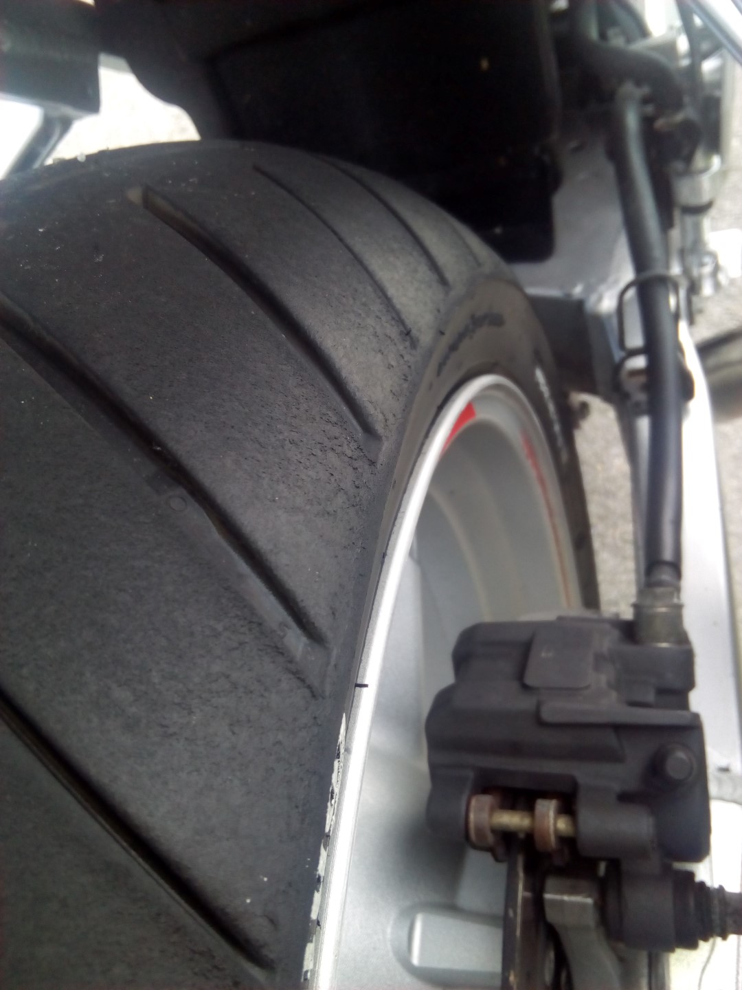

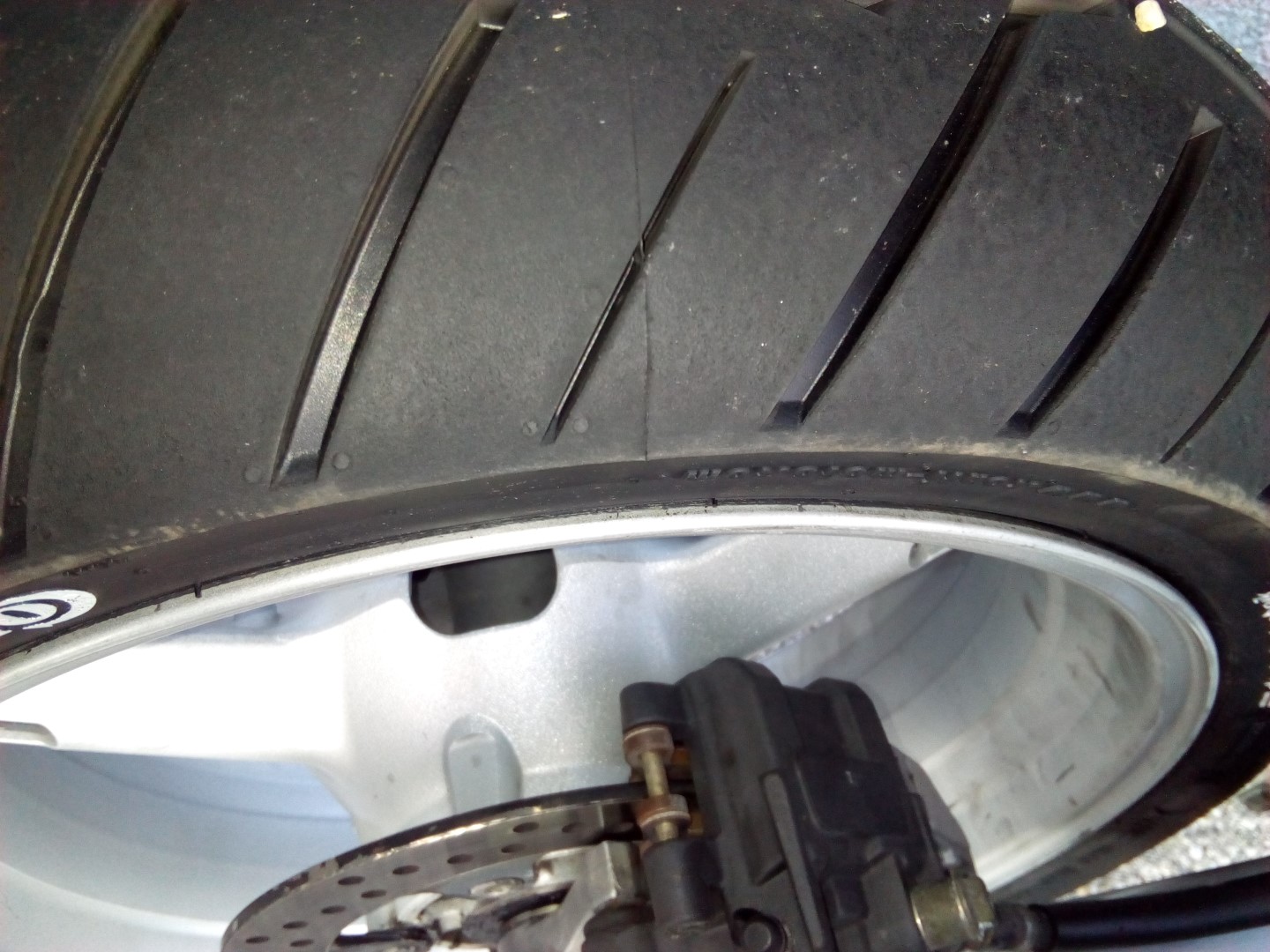

Für die meisten hier vermutlich aber auch noch interessiert ist die Laufleistung und das Abriebverhalten. Zum Abriebverhalten kann ich sagen, dass je kühler es ist und je härter man den Reifen ran nimmt, umso deutlicher löst sich die Oberfläche auf. Die nachfolgenden zwei Bilder zeigen den Hinterreifen bei ca. 16° Lufttemp. nachdem ich etwas zügiger mal die 15 Kehren von meinem Hausberg raufgejodelt bin:
Witzigerweise: Je heisser es ist (Asphalt, Luft, Reifen), umso weniger dramatisch fällt die sichtbare Auflösung aus. Ich könnte mir vorstellen das die Gummioberfläche bei höheren Temperaturen vielleicht einfach schneller/mehr zusammenschmilzt?! Keine Ahnung, aber es ist auffällig...

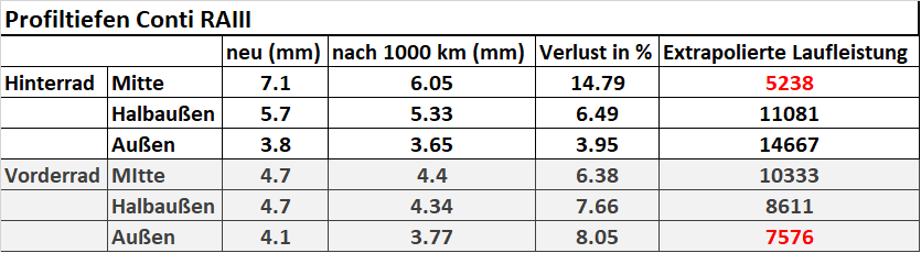

Thema Laufleistung. In der gleich folgenden Tabelle habe ich das Profil der Reifen nach Kauf und dann nach den jetzt abgespulten 1000 km eingetragen. Sind natürlich nur Richtwerte, da nicht an mehreren Stellen/mehrmals gemesse, keine Statistik... usw...., aber ich denke es gibt doch einen groben Richtwert, wie sich die Reifen verhalten.
Zum Fahrprofil:
Von den 1000 km:
85% Landstraße
10% Stadt
5 % Autobahn
Außerdem ca. 70% alleine und 30% mit Sozia gefahren. Ebenfalls ca. 10% der Gesamtlaufleistung im Regen. Generelles Fahrprofil wenn ich alleine unterwegs bin: Vermutlich eher "sportlich".
Aus den gemessenen Werten und der Annahme das bei 1,6 mm Restprofil schluss mit dem Reifen ist, habe ich außerdem eine MÖGLICHE Lebensdauer extrapoliert. Hier die Tabelle:
Geht man danach, dann ist bei mir der Hinterreifen nach ca. 5k durch (kleinster Wert, Mittlere Lauffläche) und vorne wäre nach 7,5k schluss, weil der äußere Rand dann platt ist. Die Realität dürfte aber wahrscheinlich irgendwo dazwischen liegen und man kann jetzt auch noch nicht sagen, wie sich der Reifen zu einem späteren Zeitpunkt seines Lebens verhält (ob Abbau über die komplette Zeit z.B. konstant bleibt). Mit den 1000km die ich jetzt habe, ist das aber die beste Einschätzung die ich bisher geben kann. Ich bin außerdem gespannt wie sich die Tabelle über die nächsten Intervalle verändert. Poste die Updates dann natürlich hier :D

Dass der (optische) Verschleiß bei niedrigen Temperaturen höher ist liegt vermutlich daran, dass da mehr Schlupf im Spiel ist.
