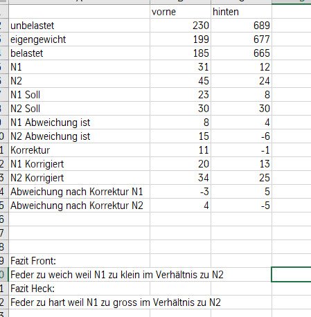

hätte gerne ein paar Meinungen zum Setup meiner Kilo und den Korrekturen für die Rennstrecke.
Die die sich halbwegs auskennen sollten mit den Werten was anfangen können. Sonst gibts im I-net Erklärungen genug.
Im Moment fährt die SV gut, auch Reifenbild ok.
Heck beim Anbremsen wird leicht und auch etwas Stabilität könnte nicht schaden. Wenn ich sauber die Sitzposition wechsle ist es kein Problem, aber ab und an wird man etwas faul.
Freue mich auf eure Meinung.
Danke und Gruss
Thomas

Hallo Thomas,
Du hast hinten ziemlich wenig und vorne relativ viel Negativfederweg. Das ist natürlich für die Bremsstabilität nicht gerade förderlich. An Deiner Stelle würde ich einfach mal vorne die Vorspannung leicht erhöhen und hinten deutlich rausnehmen. Dann halt mal schauen, wie sie die Spur hält. Wenn sie dann anfängt, in der Kurve weit zu gehen, musst Du sie vielleicht doch wieder vorne etwas runter drehen (oder Dich weiter nach vorne setzen. Du sitzt ja generell relativ weit hinten).
Ich hatte vorletztes Jahr auch in Cheneiveres und Oschersleben immer ein ziemlich nervöses Heck beim Bremsen und Runterschalten. In Hockenheim habe ich dann einfach mal die Federvorspannung hinten um eine Raste reduziert und dann war es schon deutlich besser.
