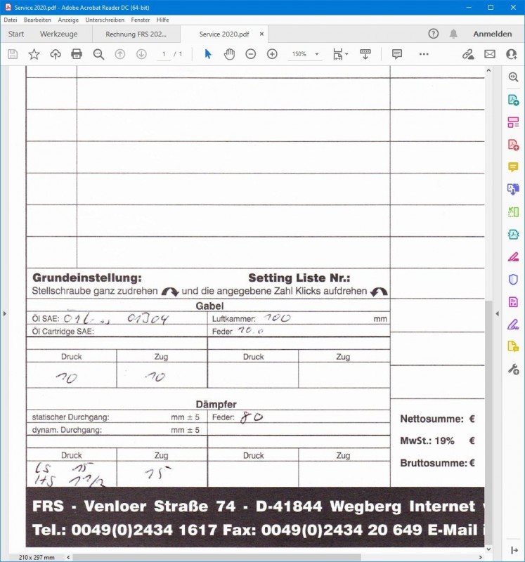

Mein Fahrwerks Setup nach dem letzten Service.
Allerdings ist es auf mein Gewicht abgestimmt.

Dann solltest Du ja auch ein Datenblatt mit den Einstellwerten von HHRacetech bekommen haben, so war das als ich meine Gabel bei denen umbauen ließ.

Habe diese so erstanden..
