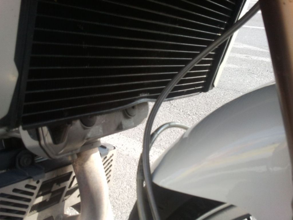

Meine Gabel ist jetzt noch nicht richtig eingestellt.
heute beim auswintern habe ich gesehen, dass die Gabel so weit einfederte das der Reifen den Kühler berührte und ich sogar eine leichte Delle am Kühler habe!!
Das kanns jetzt aber nicht sein!
SNIEF!
Bin ich doch zu FETT??!?!

Nein, zu fett wirst Du nicht sein. Ich denke eher, dass der Fender gegen den Kühler gekommen ist, weil deine USD+Fender einfach nicht für die SV konzipiert ist. Der std-Fender kommt dem Kühler ja nicht zu nahe. Wenn Du jetzt die Gabel so hart machen möchtest, dass beim Einfedern das Problem nicht mehr besteht, dann nimmste Dir selbst wertvollen Federweg weg. Dafür hast Du Dir die USD garantiert nicht eingebaut
Eine einfache Lösung könnte z.B. das Kürzen des Fenders sein...

So isses USD Problem,
Fender kürzen und dann ist es gut

Die delle war aber ohne fender!! Habe die bremsflüssigkeit gewechselt und hab dann ohne fender bremsproben gemacht! Und irgendwie schlug der reifen auf den kühler. Aber ich schau mir das nochmal an. Werde die sv einmal im anhänger runtet spannen!!
Geht mir total am sack!

Dann musst Du die Druckstufe auf härter einstellen und die Federvorspannung komplett reindrehen und das Luftpolster verringern.
Das sind die Möglichkeiten, um den Federweg zu begrenzen.
Du kannst mal einen Kabelbinder um das Tauchrohr machen, um zu sehen, wie weit die Gabel einfedert. Da wird nicht mehr viel übrig bleiben, bis sie auf Block geht.

Federvorspannung habe ich 3 Ringe sichtbar.
Zug und Druckstufe habe ich auf 6 oder 7 glaub ich
