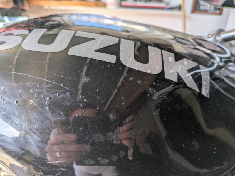

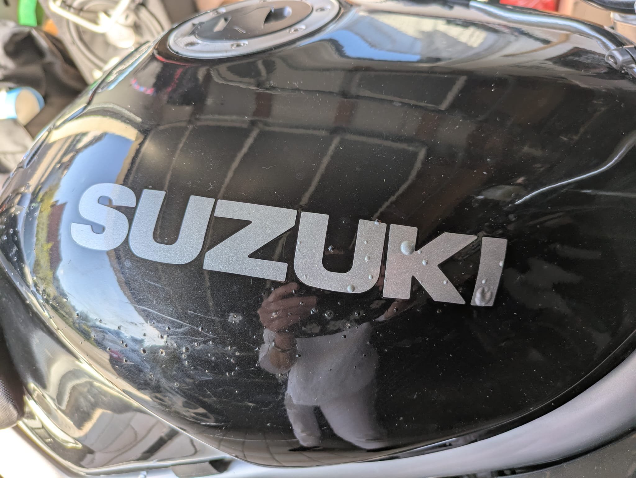

Beitrag von moped-Sandra » 11.04.2025 13:41
Hallo Dieter,
hoffe, das ist erkennbar...
Viele Grüße Sandra

Beitrag von Dieter » 11.04.2025 14:40
Der ist aber krass hinüber, hat wahrscheinlich sehr sehr lange gestanden.
Ob man da noch was retten kann wage ich zu bezweifeln.
Die meisten Tanks waren unten links im Bereich des Benzinhahns defekt weil mal Wasser rein gekommen ist.
Der ist ja großflächig pockig.

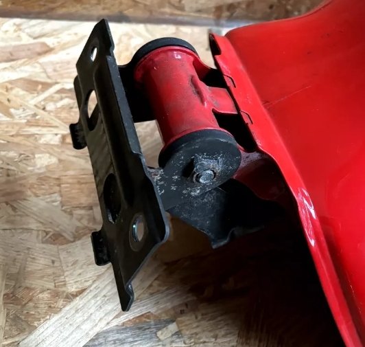

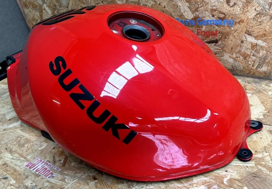

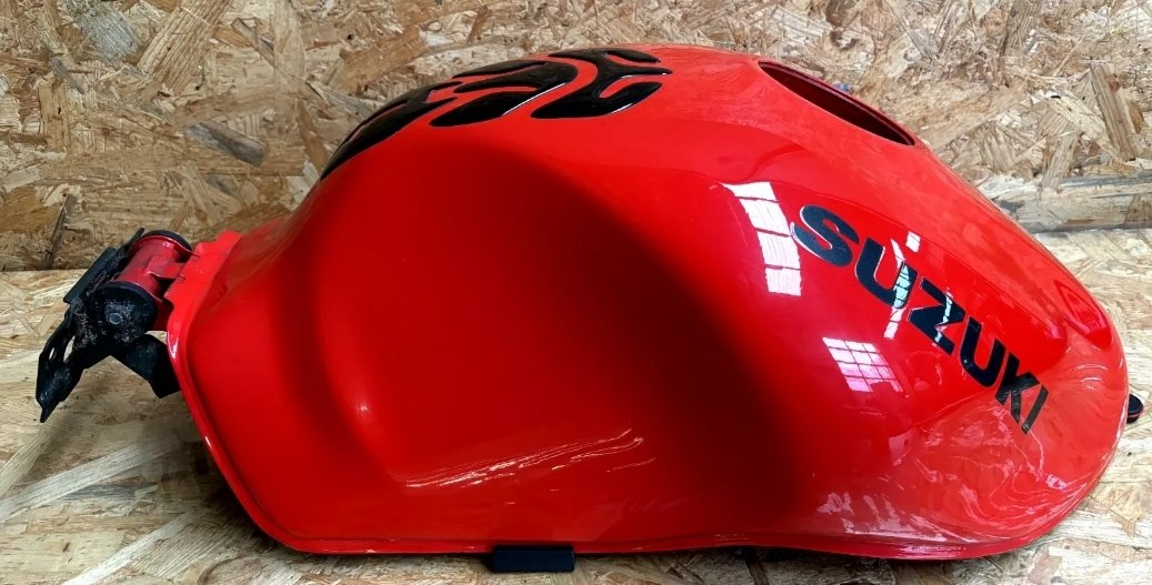

Bin grad auf der Suche nach was Gebrauchten, hab auch glaub was gefunden, aber 500 Flocken bin ich dafür los...

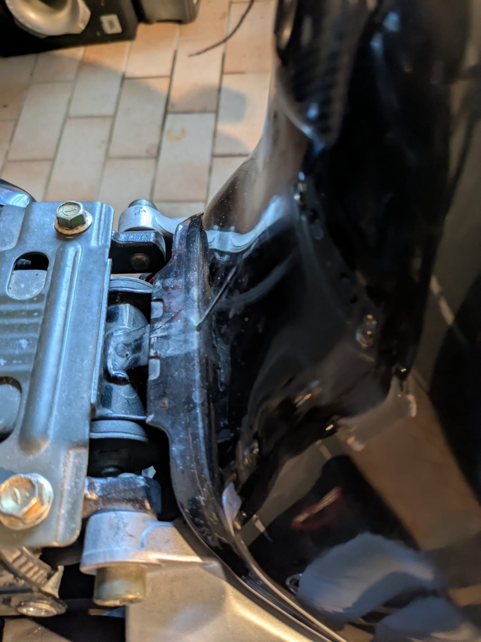

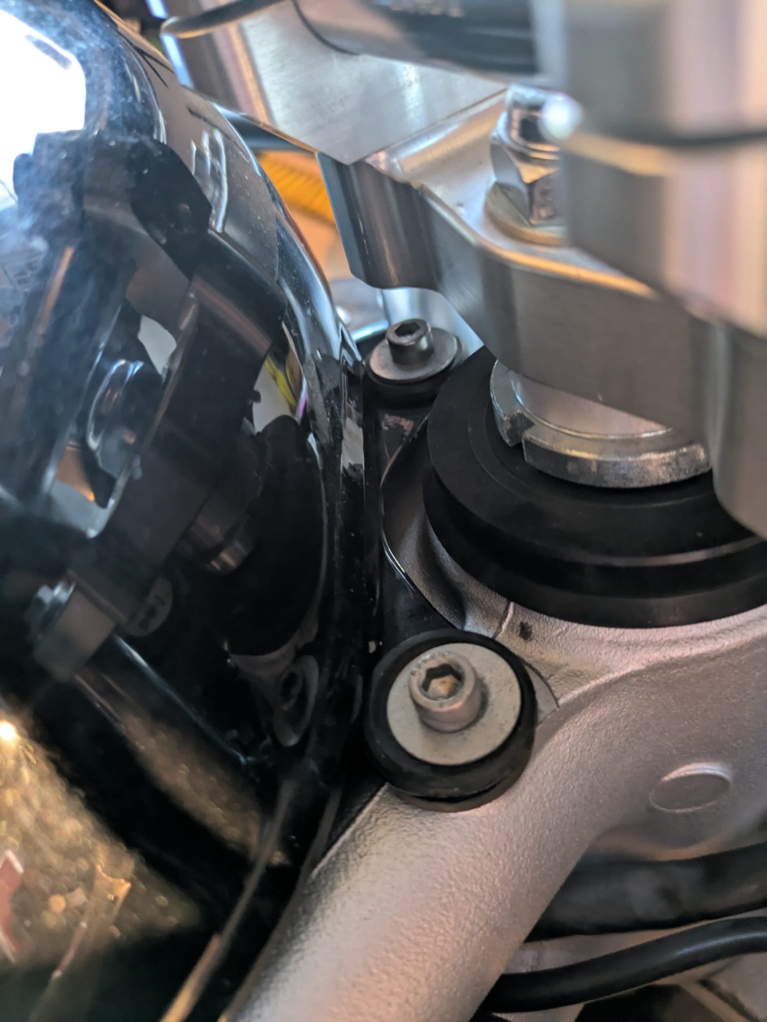

Hoffe, der passt auch. Hab die Sitzbank runtergeschraubt, krieg aber diese "Brücke" nicht auf, dass man sieht, wie genau der Tank angebracht ist. Muss ich wohl auf meine "starke, bessere Hälfte" warten...

Das ist der angebotene Tank
Beiträge: 5045
Re: Hallo, ich bin Sandra...
Beitrag von 2blue » 11.04.2025 15:11
Lass dir Bilder schicken von denen man in das Tankdeckelloch sieht und frage explizit nach Rost und ob das Wasserablaufröhrchen noch fest ist. Bilder der Unterseite wären auch interessant, da sieht man die Stellen die Dieter angesprochen hat.

Beitrag von moped-Sandra » 11.04.2025 15:15
Hallo 2blue,
Danke für den Hinweis. Aber meinst du, der könnte passen oder kann man das anhand der Fotos nicht erkennen?
Vielen lieben Dank und schöne Grüße
Sandra
Nach-Bemerkung: Foto vom unteren Tank gibts nicht, aber die Versicherung vom Händler, dass wenn Rost dran wäre... macht er den Weg. Wenn das Ablaufröhrchen defekt ist, schickt er mir den Tank nicht, weil er dann Schrott ist. Hört sich mal seriös an.

vielen Dank für deinen Tipp. Ich hab jetzt den roten Tank bestellt und hoffe, dass das alles klappt vor dem Urlaub im Mai.
