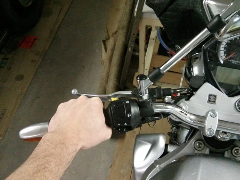

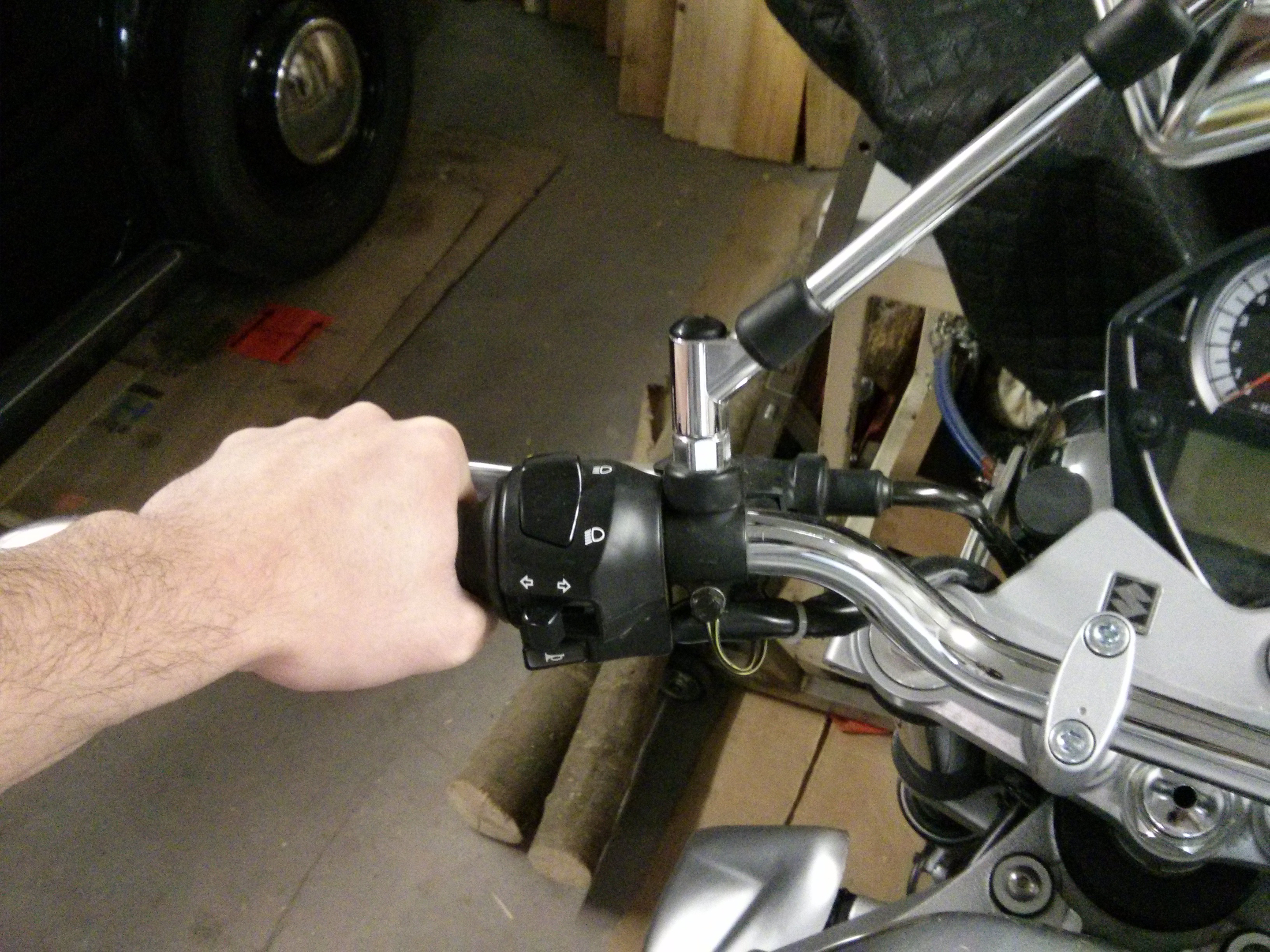

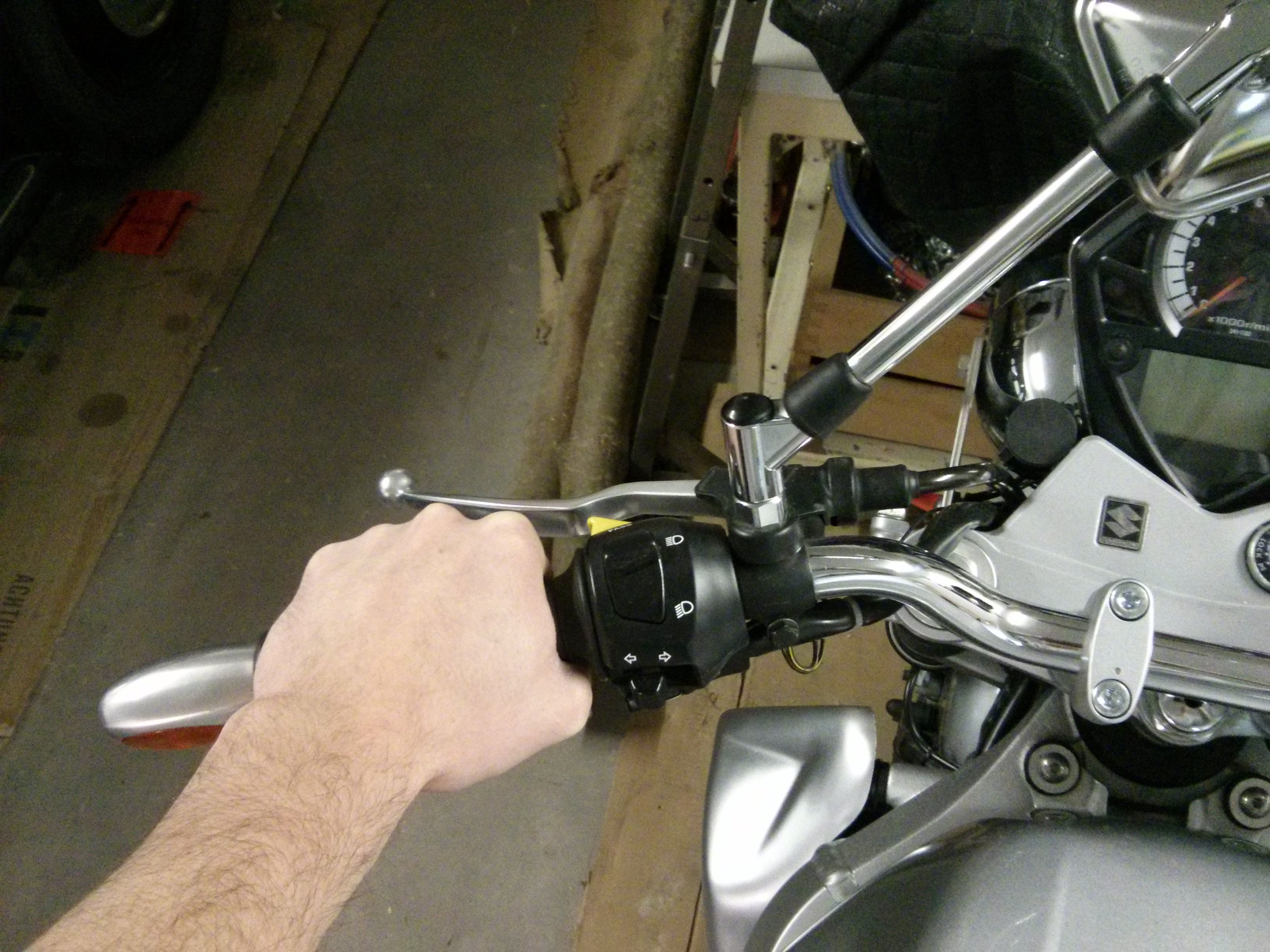

das mit dem Lenker einstellen habe ich nun nochmals getestet aber viel ändert sich da nicht, hab ihn momentan so weit nach vorne gedreht wie es geht weil ziemlich schnell ja die Bremsleitung am Anschlag des Behälters ein weiter drehen verhindert. Habe mal Bilder angehängt wie ich ihn greife. Also Orthogonal ist das natürlich nicht, aber wenn dem so wäre wäre man ja auch in ziemlicher Kampfhaltung weil alles nach vorne rutscht?! Hoffe man kann überhaupt was erkennen.

Griffe werden dein Problem nicht lösen!
Kolbenrückholfeder hat geschrieben:In deinem Fall könntest du über einen Lenker mit anderer Kröpfung nachdenken.
Das kommt der Sache näher, evtl. in Verbindung mit der Art und Weise wie du auf dem Motorrad sitzt.
Evtl. verkrampfst du bzw. hältst den Lenker zu fest.
Eine lockere entspannte Sitzposition ist wichtig, dazu kann ein entsprechend geformeter Lenker beitragen.
Mit den sogenannten Superbikelenkern "flach", kommen wohl die meisten gut zurecht.
Der oben genannte Magura ist ebenfalls ergonomisch gut geformt.
