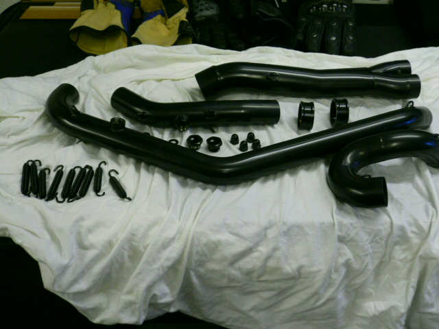

Oder Du lässt es schwarz verchromen:

andi2 hat geschrieben:Oder Du lässt es schwarz verchromen:
Hast du hierzu vielleicht ne Adresse an die man sich wenden kann?! 8)
andi2
Beiträge: 509
Registriert: 23.03.2007 17:39
Re: Krümmerlackierung
Beitrag von andi2 » 27.05.2015 22:08
Hier ist alles von mir beschrieben:
http://www.svrider.de/Forum/viewtopic.p ... verchromen

Hey,
das sieht wirklich sehr gut aus!
Und die 200,-€ sind auch ein fairer Preis. Wie lang hatte denn die Bearbeitung gedauert?
andi2
Beiträge: 509
Beitrag von andi2 » 29.05.2015 11:31
Na Du kannst Fragenstellen! :?
Du siehst ja am Datum das der Beiträge 6 Jahre alt ist.
Er ist mir aber nicht als überdurchschnittlich lange in Erinnerung geblieben.
( schätze 7-14 Tage )
