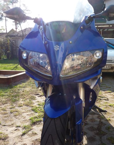

hier mal kurz die Bilder der LED-Lämpchen
- bei Tage
- P1010035web.jpg (53.8 KiB) 2342 mal betrachtet
- im Dunkel
- P1010036web.jpg (31.47 KiB) 2342 mal betrachtet
