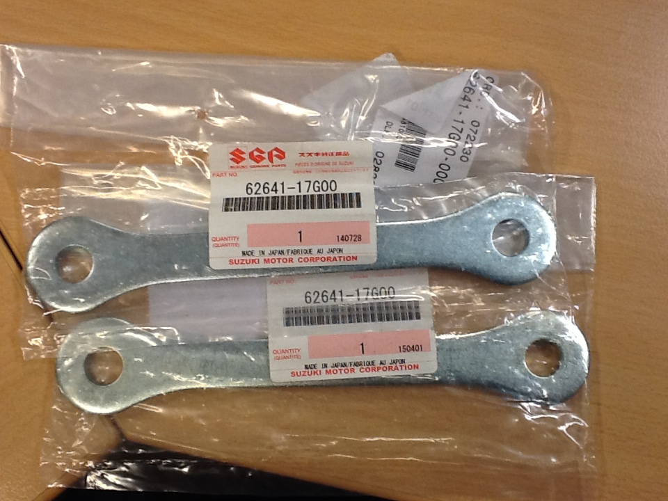

Also ich hab eben unter meine kleine geguckt, habe auf den "Knochen" 20F oder 20H stehen, kann man nicht genau erkennen da schlecht gestanzt.
Ist da auszugehen das diese originale sind, oder eine Tieferlegung?
Oder hilft bei mir nur das Nachmessen? ;) bier
When everything seems to be going against you. Remember that the Airplane takes off against the wind, not with it!
Spritmonitor
Beiträge: 5210
Re: Ist das eine Tieferlegung?
Beitrag von 2blue » 26.06.2015 16:12
w4ters hat geschrieben:Also ich hab eben unter meine kleine geguckt, habe auf den "Knochen" 20F oder 20H stehen, kann man nicht genau erkennen da schlecht gestanzt.
20F sind die Originalen der Knubbel

damit ich nicht verstumme, ich habe gestern die neuen alten Umlenkhebel bekommen :D vl. geht sich es am WE aus das ich die Dinger einbau :D

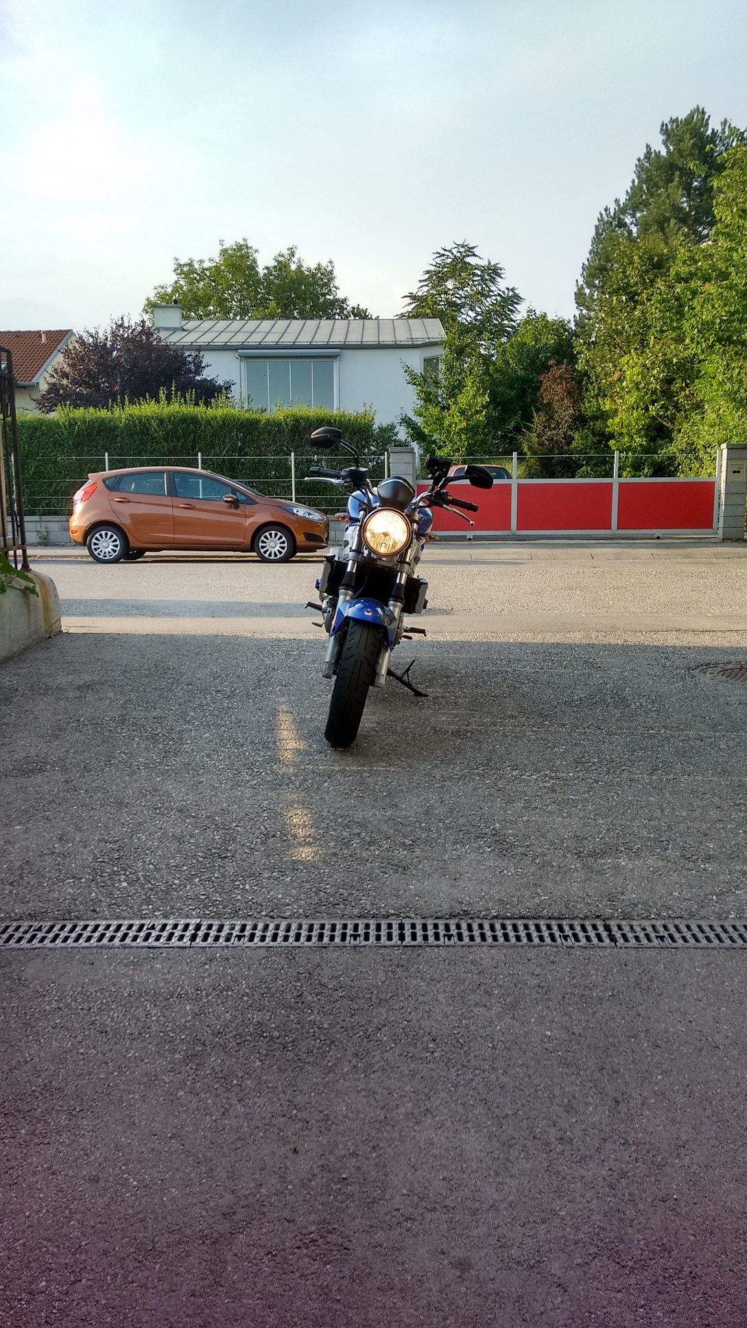

Hallo Leute,
also am Wochenende bin ich endlich dazu gekommen die Umlenkhebel umzubauen.
Hier ein Foto, auf dem könnt ihr sehen das sie jetzt wieder "normal" steht.

snikbart hat geschrieben:Hallo Leute,
Wo ist das Foto hin? 8O :lol:
Das Leben ist ein Spiel!

Beitrag von snikbart » 20.07.2015 11:35
Oh Sry,
aber nun:
Detailfotos liefere ich noch gerne nach,
ich kann nur sagen das die Arbeit an sich, wenn denn das Werkzeug dort liegen würde wo ich es immer suche^^, sehr einfach und schnell von statten ging.
lg
snikbart
Beitrag von snikbart » 20.07.2015 11:36
Und damit ich noch einen Zusatz liefere^^, das Fahrgefühl ist 100 zu 1, viel besser!!! Nun fällt sie in den Kurven nicht mehr so hinein und ist so nervös fahrt sich jetzt viel besser :D :D :D

Arminator650
Beiträge: 6940
Registriert: 13.11.2014 9:19
Wohnort: WN
Beitrag von Arminator650 » 20.07.2015 12:24
Super :ACK:
Wenn alles geklappt hat und sie jetzt besser fährt, dann ist ja alles palletti ;) :)
Beiträge: 6766
Beitrag von Kolbenrückholfeder » 20.07.2015 12:39
Sehr gutes Ergebnis. :top:
Obwohl ich deine Aussage zum Fahrverhalten nach dem Umbau von einer Tieferlegung auf normale Umlenkknochen nicht nachvollziehen kann.
Das Heck wurde doch jetzt angehoben, daher der Nachlauf verkürzt.
Oder war die Gabel vorher extrem weit durchgesteckt? Hier sollten jetzt die Ränder der Verschlussgewindestopfen bündig mit der Oberfläche der oberen Gabelbrücke sein.
