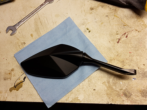

highsider Verkleidungsspiegel "sempione"
Wie man auf dem Bild schon erkennen kann passen diese jedoch nicht ohne Adapter an die Verkleidung. Drei dinge sprachen jedoch gegen jenen Adapter:
erstens) sieht kacke aus
zweitens) im Verhältnis zu den Spiegeln viel zu teuer
drittens) "kann ja jeder" :) cross

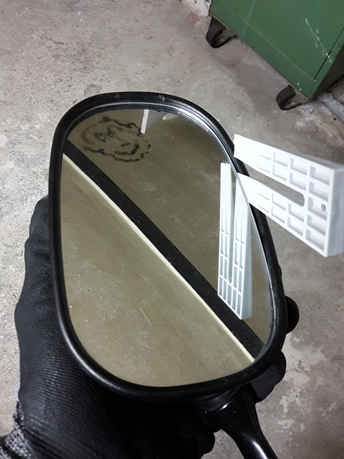

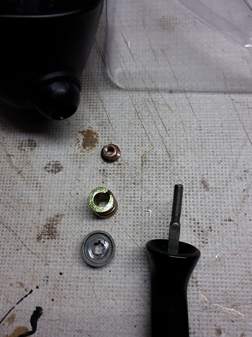

Idee war die Befestigung und das Gestänge der originalen Spiegel zu behalten, welche ohnehin wesentlich wertiger aussehen, und ledigch den Spiegel an sich zu tauschen. Und so funktioniert das ganze:
1) original Spiegel abmontieren und Glas ausbauen
orig. Spiegel Glas Demontage
Ist mitunter ne ziemlich fummelige Angelegenheit, die einen je nach Dauer dazu reizt, das Glas einfach zu zerstören :( hell
2) Spigelgehäuse vom Gelenk lösen
orig. Spiegel zerlegt
Nun die zutage gekommene Mutter mit einem Maulschlüssel lösen und das Gehäuse vom Gelenk/Gestänge abnehmen.

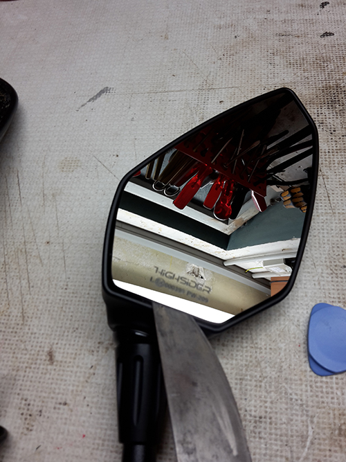

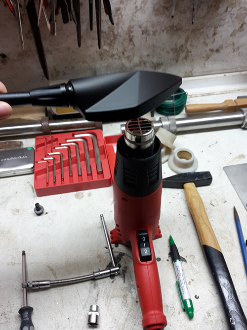

3)highsider Spiegelglas demontieren
Spiegelglas erhitzen
Spiegelglas abhebeln
Die Demontage des Spiegelglases erweist sich hier als wesentlich einfacher. Hierzu "einfach" das Glas erhitzen(ein herkömmlicher Fön reicht auch völlig aus) und an der Seite, wo das Gestänge ansetzt(wichtig! denn hier befindet sich kein Kleber, welcher mit dem Werkzeug eine Symbiose eingehen könnte) mit einem flachen Gegenstand abhebeln.

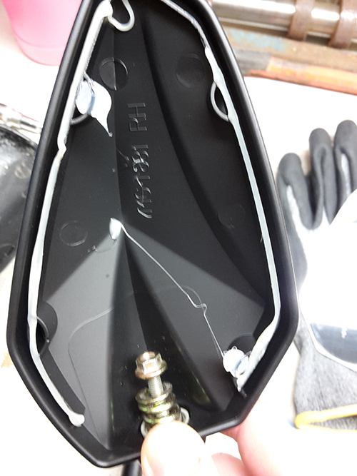

4)Spiegelgehäuse vom Gelenk lösen
highsider Innenleben
Eigentlich wie vorhin bei den originalen nur unter anderen Bedingungen, die da wären viel weniger Platz. Es empfiehlt sich demnach eine Nuß mit Verlängerung anstelle des Maulschlüssels einzusetzen.

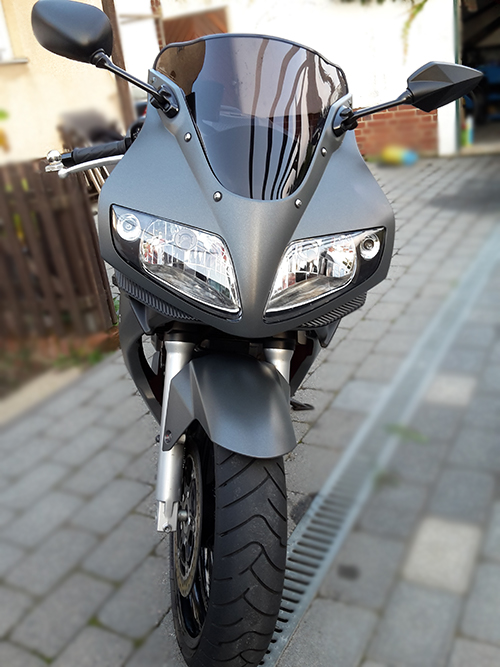

5)highsider Gehäuse auf original Gelenk montieren
neu auf alt
Für unsere neuen Spiegel benötigen wir lediglich die neuen Gehäuse - Mutter, Feder und Unterlegscheibe des originalen Spiegels in umgekehrter Reihenfolge im inneren des neuen Gehäuses auf dem originalen Gestänge montieren. Dabei darauf achten, die Mutter fest genug anzuziehen. Sonst klappen die Spiegel bei 200+ km/h gerne mal ein :roll:
6) highsider Spiegelglas einsetzten
Zu guter letzt wird das Spiegelglas wieder in das Gehäuse eingesetzt und abschließend nochmals kurz erhitzt und angedrückt. Fertig! 8)
