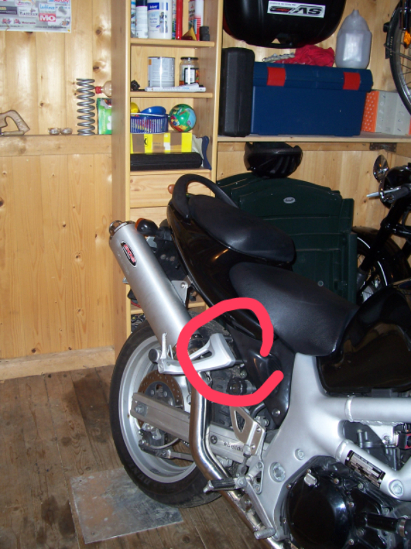

Am Heck klebend darum auch das Problem... Siehe Foto

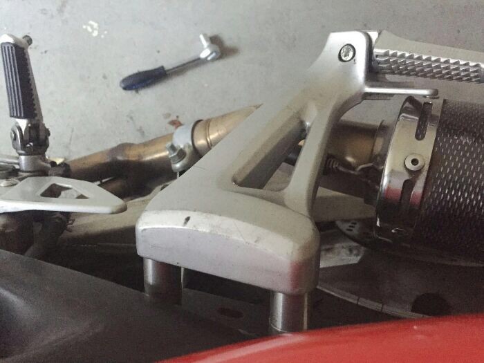

Das ist kein Problem. Da kannst du die original rasten befestigen. Müsst nur rechts distanzhülsen und lange schrauben verwenden. War bei leovince auch so vorgesehen beim highup

2 Stück 20mm Alu-Rundstab mit 9 mm Loch. Meine ca. 40mm lang (beide gleich)

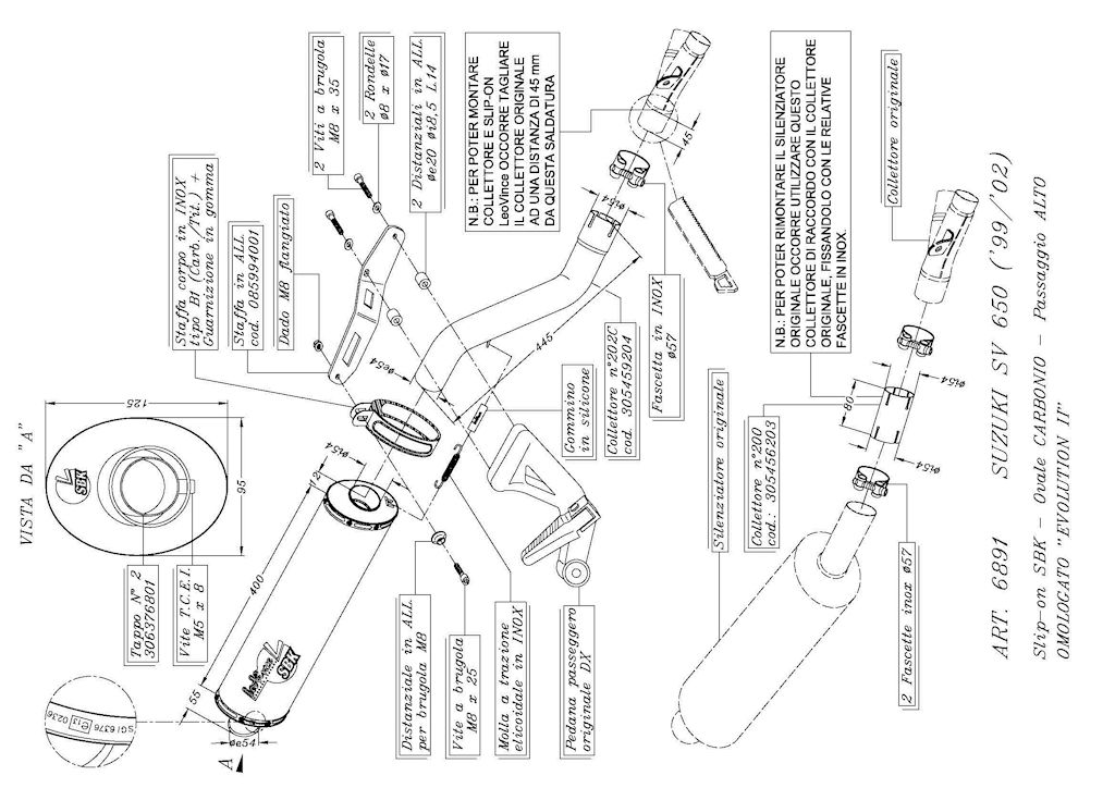

http://www.sv-italia.it/forum/download/ ... &mode=view
in den rasten sind gewinde M8. Die original schrauben sind glaube ich M8x20. Wenn du jetzt 40mm dazwischen packst sollten es M8x60 werden...
bei leovince waren es angeblich nur 14mm Buchsen und 35mm schrauben. Kann ich kaum glauben... siehe link.

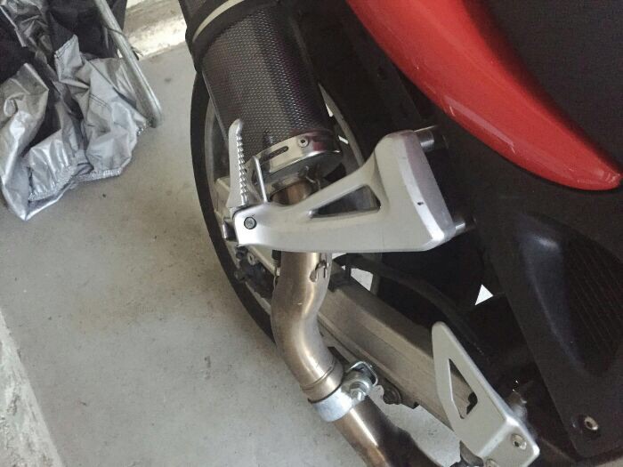

So das Werk ist vollbracht. Habe jetzt 2x20 drin, wollte eigentlich links und rechts den gleichen abstand machen aber das hat am Auspuff nicht gepasst. jetzt ist rechts(Auspuff) 40 und links 0,von links habe ich kein Foto gemacht weis denke ich jeder wie es aussieht...die Halterung vom Auspuff habe ich abgeschnitten...

Und so sieht es aus...
