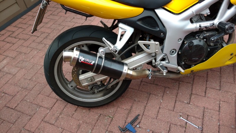

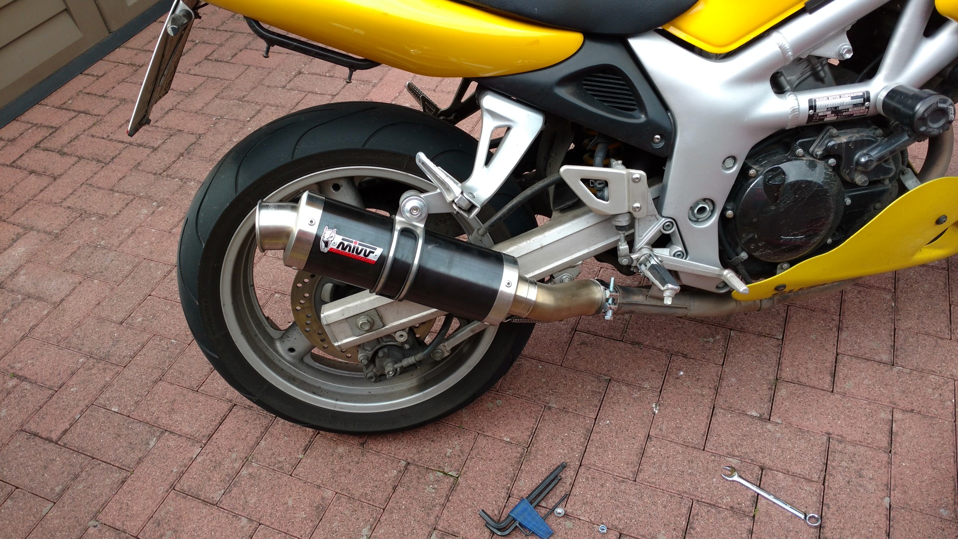

Habe für meine 2001er Knubbel einen gebrauchrten MIVV GP gekauft und dazu einen passend gekürzten Krümmer bekommen. Mein Serien-Krümmer war aber bereits abgesägt und der Auspuff hat Plug-n-Play gepasst mit dem Stück Rohr was ebenfalls dabei war. (Siehe Foto 1)

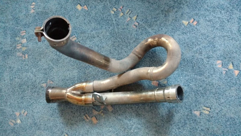

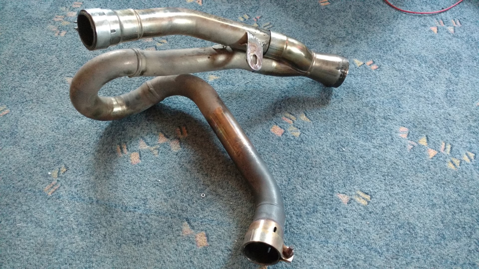

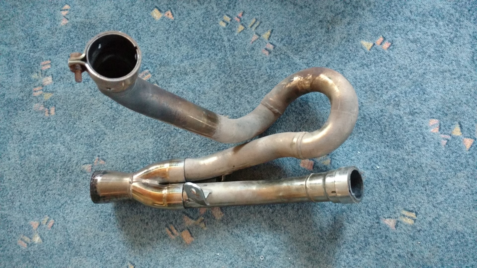

Habe jetzt noch den anderen Krümmer rumliegen der angeblich von BOS sein soll. Ist aber nirgends ersichtlich. (Siehe Fotos 2+3)
Das Rohr für den hinteren Zylinder verläuft etwas anders als wie beim Original. Meint Ihr das hat irgendeinen Vorteil mit diesem Krümmer?

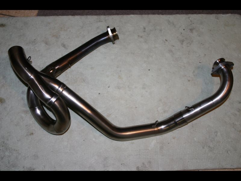

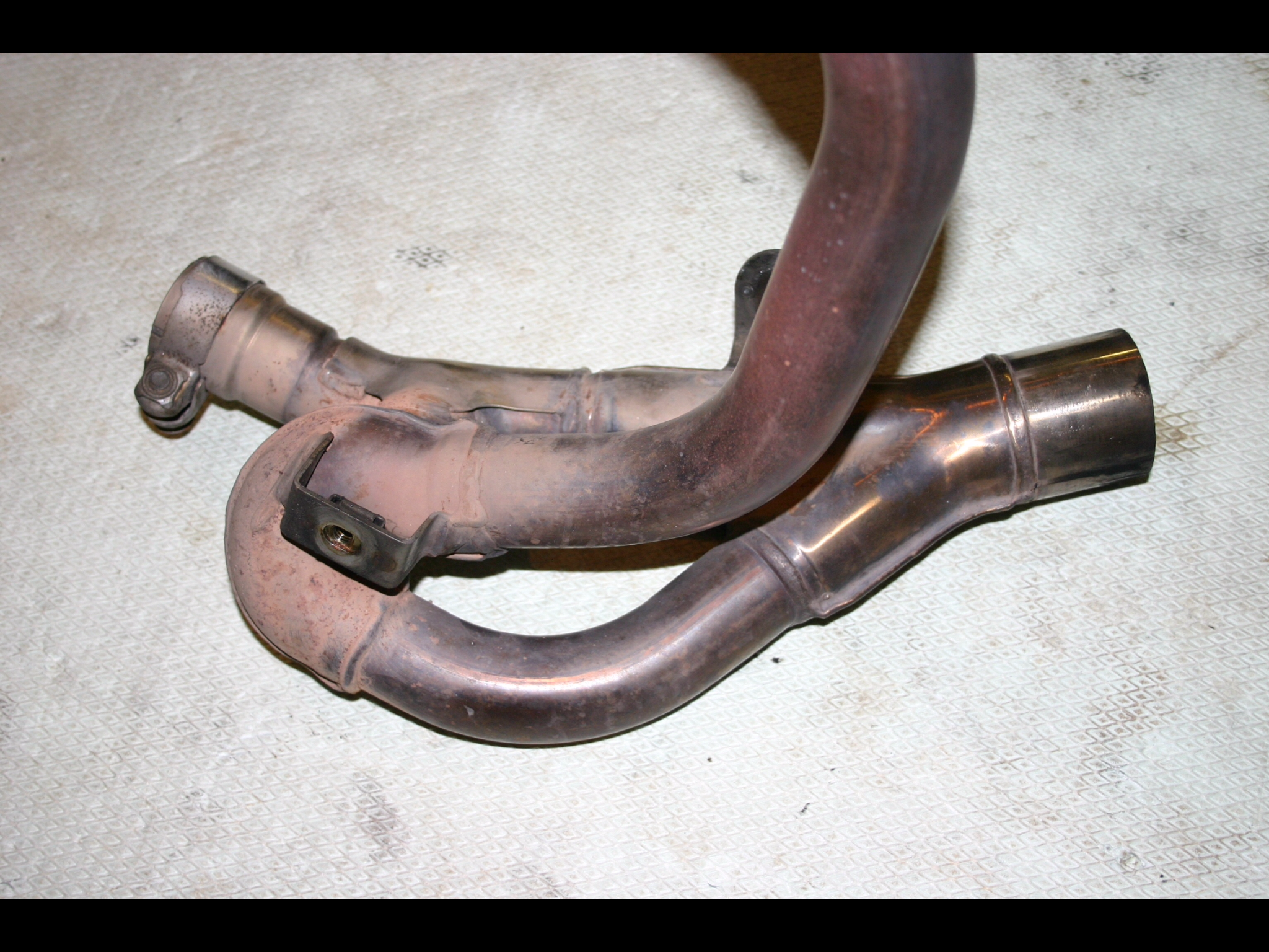

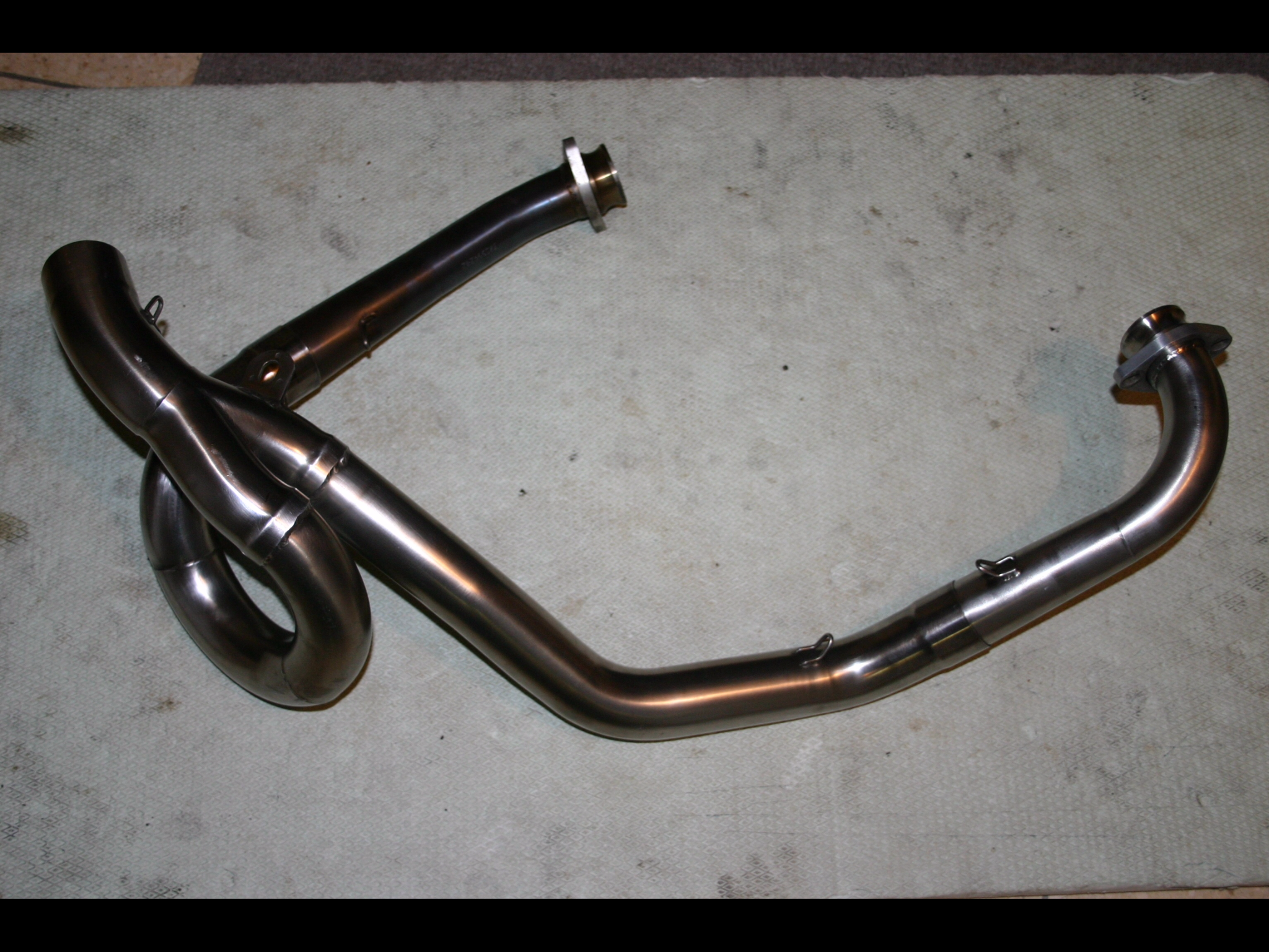

würde den Krümmer auf jeden Fall dem Original vorziehen, da er bestimmt strömungtechnisch besser ist als der Originale. Obwohl es noch bessere geht. Siehe Bild zwei
Das Original total verwinkelt
Das Optimale mit schönen Rundungen und größerem Durchmesser

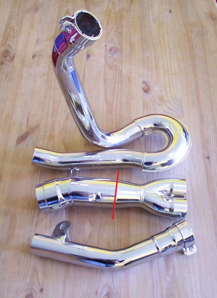

Der Krümmer ist von BOS. Allerdings hat jemand was vom Hosenrohr abgesägt. Deshalb kann man den nicht mehr ohne weiteres benutzen. Müsste man wieder was passendes anschweissen.
Der Vorteil von der Anlage war das man den originalen nicht sägen musste (bei dir egal da du ja schon 2 Abgesägte Krümmer hast)
Dem BOS sagt man nach das er das Drehmomentloch etwas füllt und die Leistung aber obenrum etwas sinkt, ob das am Krümmer oder am Topf liegt kann ich nicht sagen.
wie das komplett aussieht in meiner OWL.
Hier noch ein Bild wo man die Teile sieht, hab mal einen Strich hin gemacht wo deiner gekappt wurde. Der MIvv passt da zu 99,99% nicht dran(Falscher Anstellwinkel, Durchmesser?? und keine (zu kurze) Zylindrische Fläche... ...). Ansonsten probier es aus...

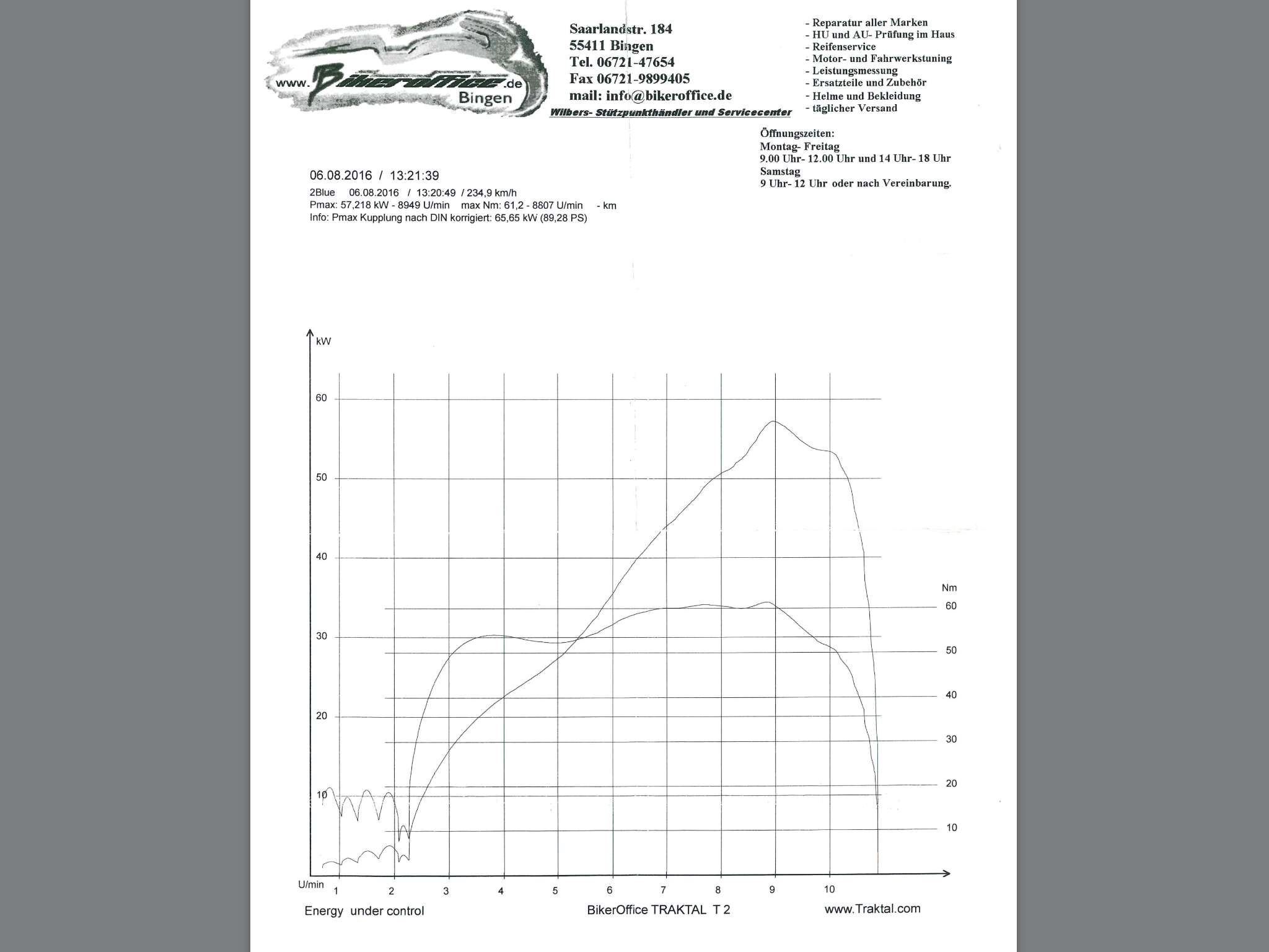

Kann mir mal einer das Diagramm erklären? Da sind 57kW=77,5PS angegeben. Da darunter ein Werte für die Kupplung steht, vermute ich mal, dass es die Hinterradleistung ist. Aber als Wert für die Leistung an der Kupplung sind 89PS angegeben. Warum der Riesen-Unterschied von 12PS/15%? Radlager hinten fest??? Der Korrekturfaktor wird doch normalerweies ermittelt, indem ausgekuppelt wird und dann geschaut wird, wie stark das Moped die Rolle abbremst.
Ich hatte meine Honda mal auf einem Prüfstand, da kamen 123PS Hinterradleistung und 127PS an der Kupplung ´raus, also ein Leistungsverlust durch den Antriebsstrang von 4PS/3%, obwohl der Kettensatz schon alt war, man also einen vergleichweise hohen Verlust erwarten konnte.

Servus, mir wurde öffters mal angetragen das der Prüfstand etwas komische/durcheinander anzeigende Werte liefert. Was da nun stimmt weis ich auch nicht. Meine Leistungs und Drehmomentmessung von dem P4 Prüfstand beim Speer wurde bis auf 2PS von der PS Zeitung im Test von 11/14 bestätigt.
Die 89PS von 2-Blue´s SV sind für mich realistische Kupplungs bzw. Kurbelwellen PS.

89Ps sind für eine SV natürlich schon echt ordentlich. Wenn ich mich recht erinnere wurden seinerzeit von den Moped-Zeitschriften für eine serienmäßige SV typischerweise Werte zwischen 75 und 80 PS ermittelt.
Interessant wäre eine Vergleichskurve einer Serienmaschine im gleichen Diagramm. Dann könnte man besser beurteilen, wie schlimm die Drehmomentdelle zwischen 4 und 5,5 und der Leistungsabfall über 9000 Umdrehungen sind. Was ich von den alten Kurven noch im Gedächtnis habe , hat die SV eigentlich ihre Spitzenleistung bis 10.000 gehalten, zum Drehmomentverlauf weis ich leider nichts mehr.

Ich habe noch eine Kurve von meiner SV mit 2 Löchern im Serien ESD und Serienmotor, gegen Serienmotor mit SR Dämpfer.
War eine Vormessung zu den anderen Arbeitsgängen die ich gemacht habe. So habe ich jeden Effekt der durch Änderungen eingetreten ist dokumentiert.
Rote zur blauen Kurve war nur den SR draufstecken .... keine weitere Abstimmung. Grüne Kurve ohne DB Killer.

Dann ist die Drehmomentdelle wohl serienmäßig. Oder lag es am kaputten Original-Topf (Löcher ´drin)?
Eigentlich für Landstraße echt doof, da so um die 5000 der Bereich ist, in dem man aus engen Kurven heraus das Gas aufmacht (oder ich zumindest, wenn in der Kurve mehr Drehzahl ist, damit sie anständig beschleunigt, ist mir immer die Motorbremse zu stark und ich werde in der Kurve zu langsam. Vielleicht wäre ein Zweitakter einfach schöner zu fahren :) ).
