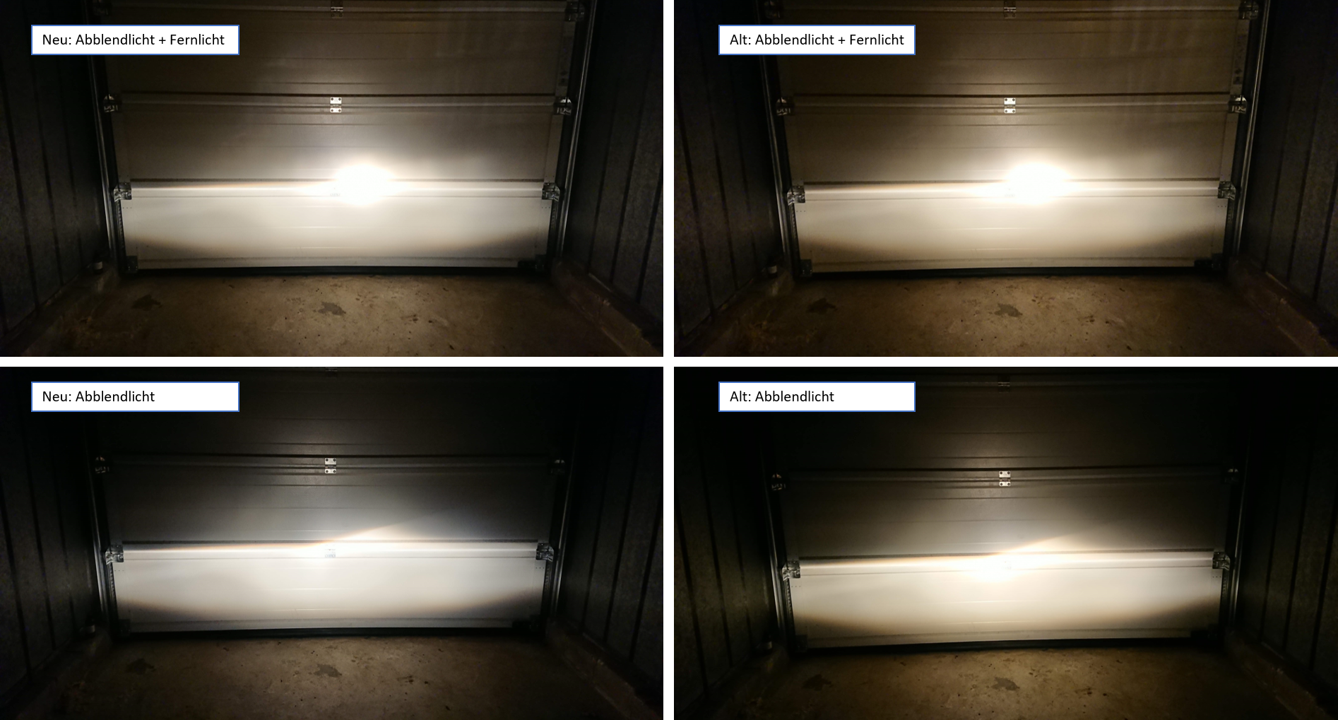

So leute, da ich hier schonmal nachgefragt hatte, gibts auch nach Ewigkeit hier mal ne Antwort.
Ich habe nun die alten Standardbirnen ausgebaut und gegen Osram Nightbreaker Unlimited getauscht. 2x H1, wie sich das für eine Knubbel S gehört. Bei meiner Knubbel sind beim Fernlicht auch beide Scheinwerfer eingeschaltet, sprich Abblendlicht + Fernlicht.
Wie man sieht, es ist weniger gelblich, tendenz in richtung weiß/eventuell bläulich.
Da die Kamera natürlich die Belichtung automatisch angleicht, ist es schwieriger einen objektive Beurteilung zwischen "heller" und "dunkler" zu schaffen. Ich werde in den nächsten Tagen mal nen subjektiven Vergleich auf der Straße erfahren.

Statt subjektiv Fahreindrücke zu vermitteln - schalt doch einfach die Automatik der Kamera ab?
Übernimm die Daten der Kamera von dem vorhandenen ersten Bild und stell sie manuell ein -
bei gleichen Lichtverhältnissen in der Garage sollte das eher aussagekräftig sein...
Du könntest auch die exif - Daten der Bilder vergleichen - und anhand der (vermutlich)
unterschiedlichen Zeit / bzw. Blendenwerte Rückschlüsse auf die unterschiedliche Helligkeit
der Leuchtmittel ziehen.

Und wenn man die Farbtemperatur richtig vergleichen will, sollte man auch einen manuellen Weißabgleich benutzen...
Aus eigener Erfahrung kann ich sagen, dass das Licht der Knubbel S mit den Nightbreaker Unlimited etwas weniger funzelig ist als mit Standard-Birnen.

Weniger funzelig reicht mir ja schon ausPat SP-1 hat geschrieben:Und wenn man die Farbtemperatur richtig vergleichen will, sollte man auch einen manuellen Weißabgleich benutzen...
Wenn ich Langeweile habe, mach ich den Vergleich nochmal mit meiner richtigen Kamera und nicht mit dem smartphone, dann gibt's auch nen objektiveren Vergleich
