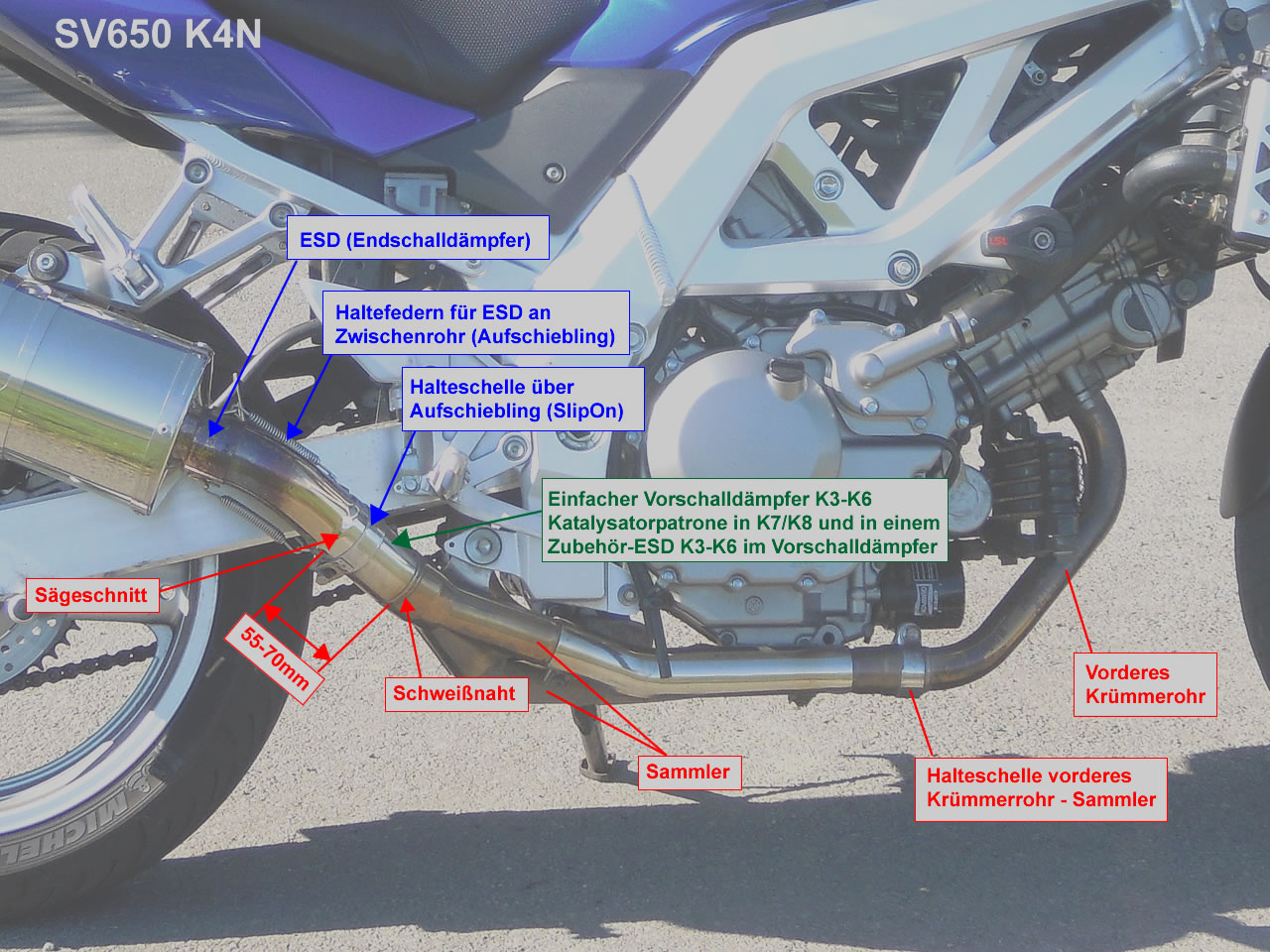

Also wenn der Vorbesitzer den Endtopf vom originalen Krümmer abgesägt hat, dann kann es schon sein, dass er den KAT dabei zersägt hat, da die SV ab 07 in diesem Bereich den ersten KAT sitzen hat. Wenn der Vorbesitzer aber einen Zubehörkrümmer drangebaut hat, kann es sich wiederum auch um eine KAT-Patrone handeln.
Kannst du vielleicht mal ein Bild von dem ganzen machen? Oder vergleich es einmal mit diesen Aufnahmen von einem früheren Fall.

Hab nachgeschaut des passt,jezzt habe ich ein anderes problem der db killer wackelt innen im auspuff aber finde keinen passenden

HAbs jetzt hinbekommen der DB KIller wird eingeklemmt durch die Endkappe komisches Prinzip habe jetzt ein Teller angefertig und diesen nun fest verbaut=)
Ja den Kat hat die Werkstatt damals zersägt Reststück befindet sich in dem Adapterrohr haben die dort reingesteckt, ich lass den mal so drin in der Hoffnung die nächste ASU zu bestehen.
