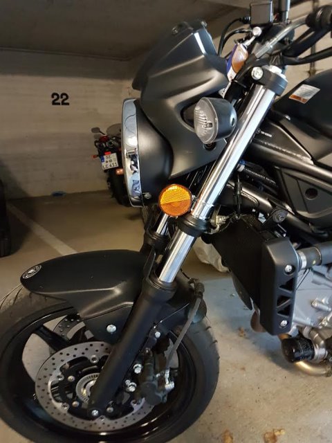

Alex_01 hat geschrieben:
IMSword hat geschrieben:Soweit wurde alles gesagt!
Warum allerdings man sich nen 'Rückstrahler' auf die Gabelholme pappen will Schnall Ich nicht.
Es geht mir um die beiden gelben Reflektoren an den Seiten, nicht der nach hinten gerichtete. Da hab ich mich wohl etwas unklar ausgedrückt, sind ja alle drei am Kennzeichenhalter montiert :oops:
Ich habe das anders gelöst, muss für den TÜV allerdings noch mal nachmessen ob die 300-900mm eingehalten sind
(P.S. die Blinker sind natürlich nicht mehr dran)
Sv Strahler Seite_klein.jpg (66.37 KiB) 4615 mal betrachtet
aus_hh
Re: Rückstrahler - TÜV - Betriebserlaubnis
Beitrag von aus_hh » 22.03.2018 9:49
FledNanders hat geschrieben:
schteffe hat geschrieben:Ich habe beim Triumphhändler anklebbare Reflektoren (T2700332, Reflector Amber Oval) für die Gabel gekauft (hatte in einen anderen Thread Mitglied "ELA675" schon mal gepostet). Die haben auf der Rückseite einen "leichten Radius", so dass man sie schön ankleben kann. Siehe Bild:
Ich habe diese hier dran:
https://www.ebay.de/itm/2-universal-Sei ... SwN2VZXexp
Passen hervorragend an die Gabelholme unten (dort hat sie die GSX-R1000 bspw. auch - nur halt in rund), halten sehr gut und sind deutlich günstiger als die von Triumph.
Genau die liegen hier auch noch bei mir, habe mich aber erstmal für eine andere Alternative entschieden (s. Beitrag) Wenn der TÜV meckert, klebe ich vor Ort
schnell die anderen an :lol:
P.S. Sind Deine Strahler nicht etwas tief? Die Vorgabe sind 300 - 900mm (30-90cm)

aus_hh hat geschrieben: P.S. Sind Deine Strahler nicht etwas tief? Die Vorgabe sind 300 - 900mm (30-90cm)
Hab ich mir auch schon gedacht aba so grob im Kopf übaschlagen (wenn wir von 60 Querschnitt vorn ausgehn) könnt sichs mit den 30cm grad so ausgehn.
War ich doch glatt eben noch mal messen:
Steht die Maschine ordentlich senkrecht, ist die Unterkante des Reflektors bei etwa 30,5cm, die höchste Stelle bei etwa 40/41cm.
Habe sie allein gehalten und mit Zollstock/Gliedermaßstab quasi von gebückt gemessen. Ich mache mir da keine Sorgen (glaube auch, eine 30cm-Markierung vor dem aufkleben angebracht zu haben - bin mir aber ehrlich gesagt nicht mehr sicher).
Und die neue GSX-R1000 hat die Strhaler auch so tief: https://motorrad.suzuki.de/supersport/gsx-r1000
Triple7 hat geschrieben:
Die neue SV hat vorn 70er Querschnitt.
Nur ein Ochse vergisst, das er auch einmal ein Kalb war.
Beitrag von Triple7 » 23.03.2018 6:25
FledNanders hat geschrieben: Die neue SV hat vorn 70er Querschnitt.
Dann geht sichs aus. Da is dann die Achse ca. 30cm üban Asphalt.
