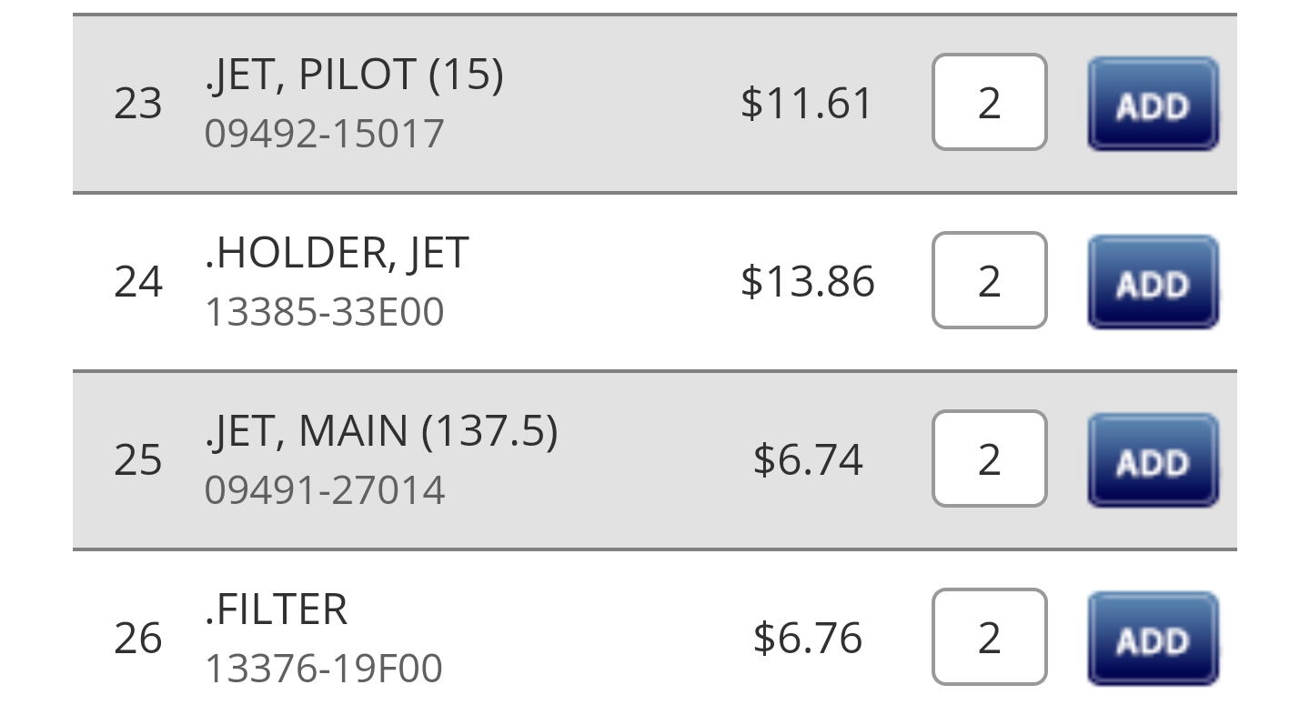

Ich brauche neue Leerlaufdüsen, da diese komplett dicht sind und sich nicht mehr retten ließen.
Im Teilekatalog stehen jetzt aber zwei verschiedene düsen drin.
Einmal die 09492-15017-000 und die 09492-17016-000
Ich habe eine 2000er SV.
welche brauche ich und was ist der Unterschied zwischen den beiden ? Auf den alten stand nichts drauf.

Laut Teilezeichnung haben alle Baujahre eine 15er LLD

ok. ich habe auf suzuki motorrad ersatzteile beide drin gehabt.

Das habe ich bei Suzuki gefunden zu den Baujahren

knappknackslive hat geschrieben: Einmal die 09492-15017-000 und die 09492-17016-000
Auf den alten muss eigentlich was drauf stehen.
Die 09492-17016 ist eine 17,5er LLD
Die 09492-15017 ist eine 15er LLD
Ich bevorzugte damals die 17,5er , dadurch haben sich an meinem (Serienmässigen) Straßen Motor die sog. "Lastwechselreaktionen" minimiert.
Warum und wieso, kann ich nicht erklären. Hat funktioniert.
Bin auch der meinung das in irgendeinem Land die 17,5er Serie ist.

Also ich muss hinzufügen, dass ich inzwischen durch mehrere Fehlinformation aus der Suzuki Dokumentation Probleme hatte und daher eher vorsichtig geworden bin. Im Zweifel würde ich wie der Zonk auch zur 17,5er tendieren.
