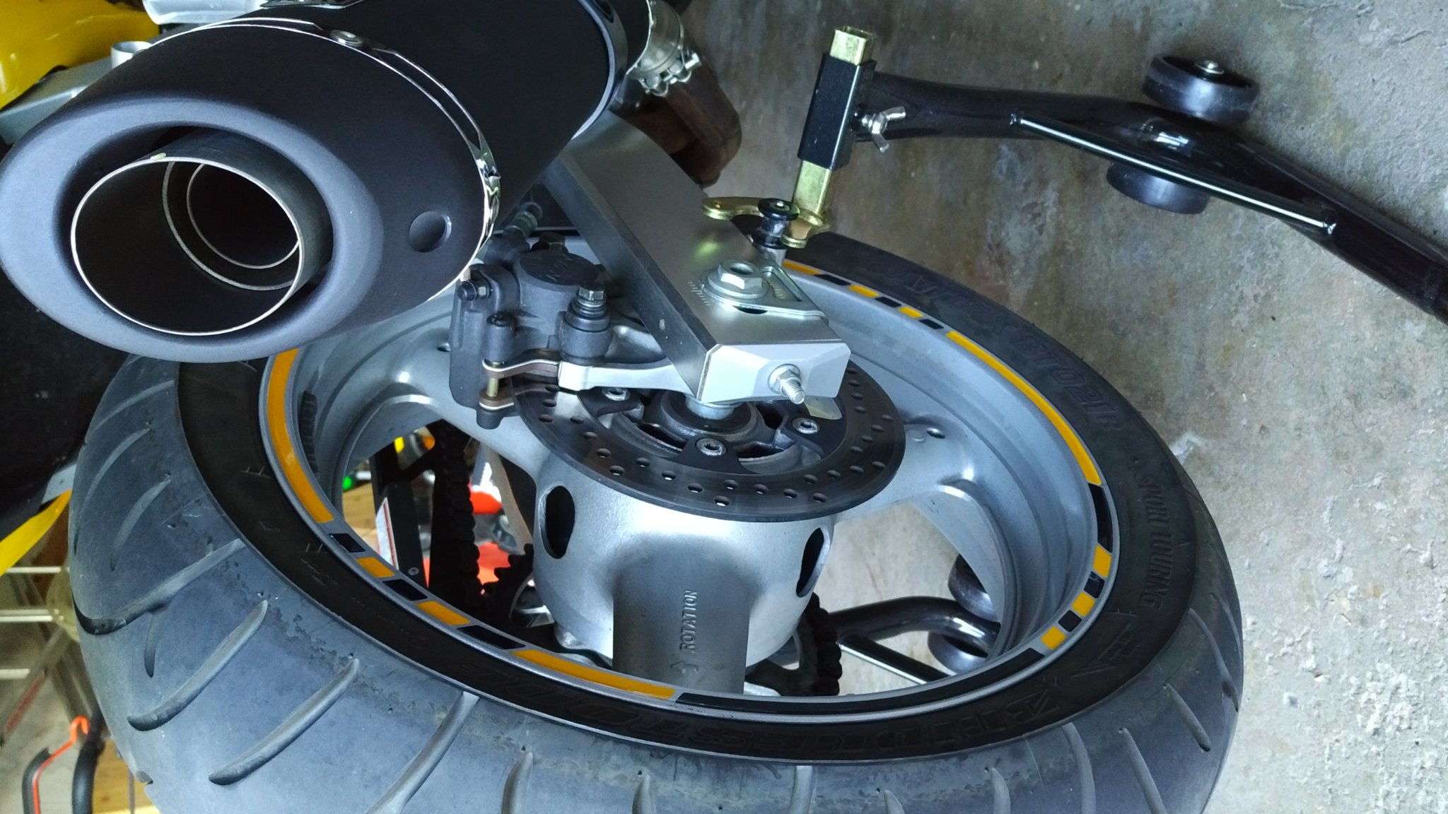

Beitrag von N85 » 09.07.2019 11:04
Kurz und schwarz, dann wäre der doch perfekt.
Cobra Street Cone3 black
Krümmer muss zwar gekürzt werden, das hat sich, wie ich finde, aber gelohnt ;-)

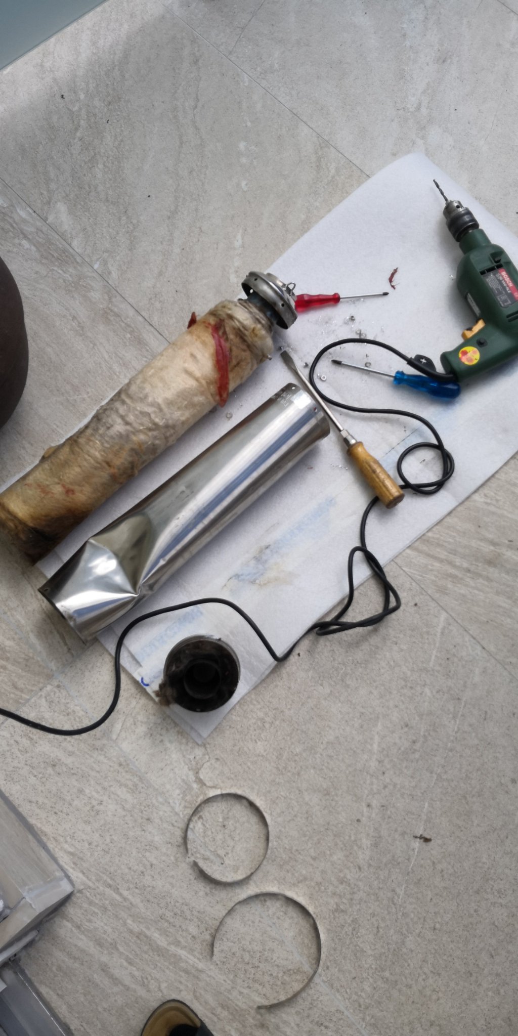

Sorry das ich mich jetzt erst melde..aber es ist vollbracht :)
So sah die alte Wolle aus:
Nachdem jetzt die neue Wolle drin ist, ist auch das Knallen vorbei.
Arbeiten waren wirklich einfach.....Nieten vorsichtig ausbohren, dann den Puff auseinander ziehen, die neue Wolle um das Mittelteil wickeln, und in den Topf drücken. Neue Nieten rein...fertig. 15 Minuten arbeit.
Die Wolle habe ich aus der Bucht für 13 Euro gekauft :)
Danke nochmal für eure Hilfe. :top:
