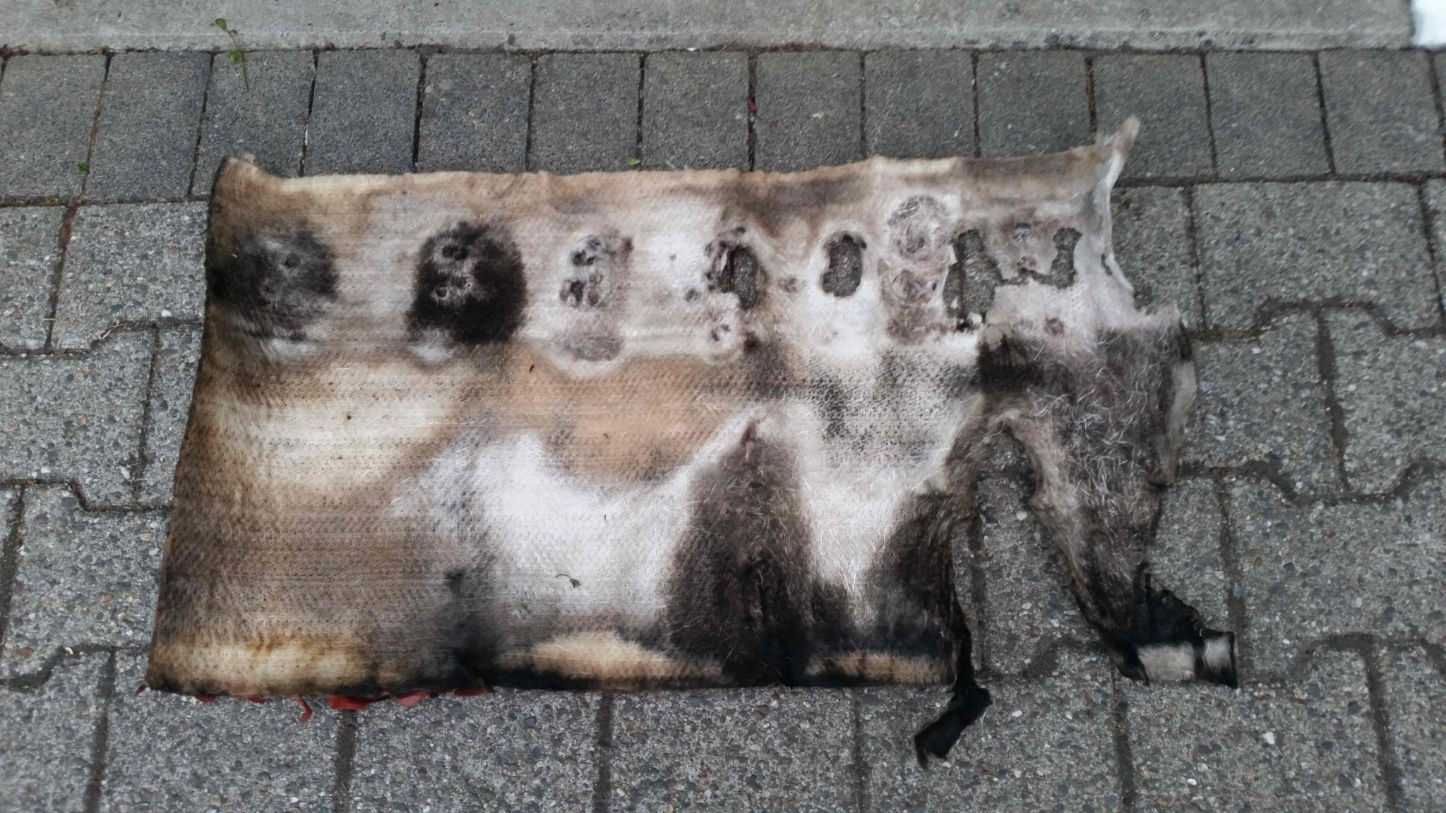

Sorry das ich mich jetzt erst melde..aber es ist vollbracht
So sah die alte Wolle aus:
Nachdem jetzt die neue Wolle drin ist, ist auch das Knallen vorbei.
Arbeiten waren wirklich einfach.....Nieten vorsichtig ausbohren, dann den Puff auseinander ziehen, die neue Wolle um das Mittelteil wickeln, und in den Topf drücken. Neue Nieten rein...fertig. 15 Minuten arbeit.
Die Wolle habe ich aus der Bucht für 13 Euro gekauft
Danke nochmal für eure Hilfe.

Dachte im ersten Moment an so nen Waschbär dem man das Fell abgezogen....naaaa lassen wir das...
