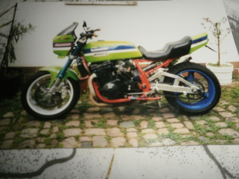

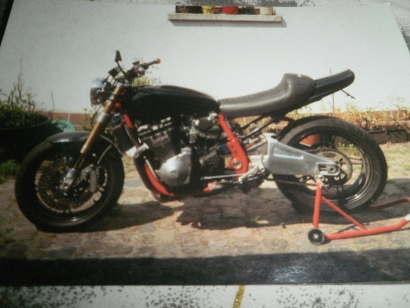

Über die verstellmöglichkeiten der Z.B. Arilia oder BMW und viele andere
wundere ich mich ganz bestimmt nicht !
verstellbare schwingenlagerung,federbeinaufnahme und deren anlenkung,
lenkwinkelverstellung im geringen maß (+- 0,5 grad)sowie einbaulage des motors ezt.
hatte ich schon in meinen alten eigenbau kawa z-modellen
vor etwa 25 jahren verbaut !
sorry, die bilder sind kake :?
die habe ich eben von alten photos abgelichtet, ich kann die nicht anderst einfügen.
wie gesagt
DAS wundert mich nicht !
SONDERN die art der anlenkung der schwinge zum federbein !
das habe ich so bei serienbikes noch nicht, aber in der art bei z.b. moto 2 machinen gesehen.
und das finde ich erwähnenswert das so umzusetzen,
wie überhaupt der aufbau des gesamten bikes ! :) grins
sorry, jetzt habe ich wieder den beitrag zu gemüllt :oops:
gruß.

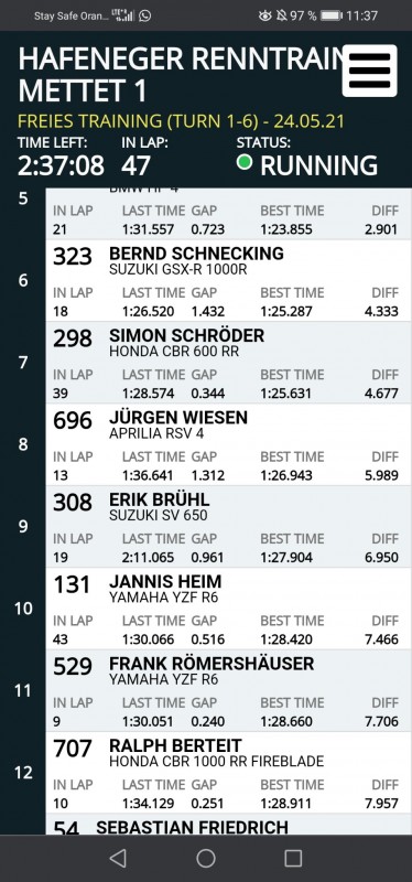

Sie läuft ;) bier

Die kleine SV kämpft sich durch, macht echt richtig Spaß.
Muss nur noch an meinem Fahrstil und den Bremspunkten arbeiten. Noch zu viel Supermoto.
Aber das verschiebe ich lieber bis es trockenes Wetter gibt. Bis dahin einfach fahren
