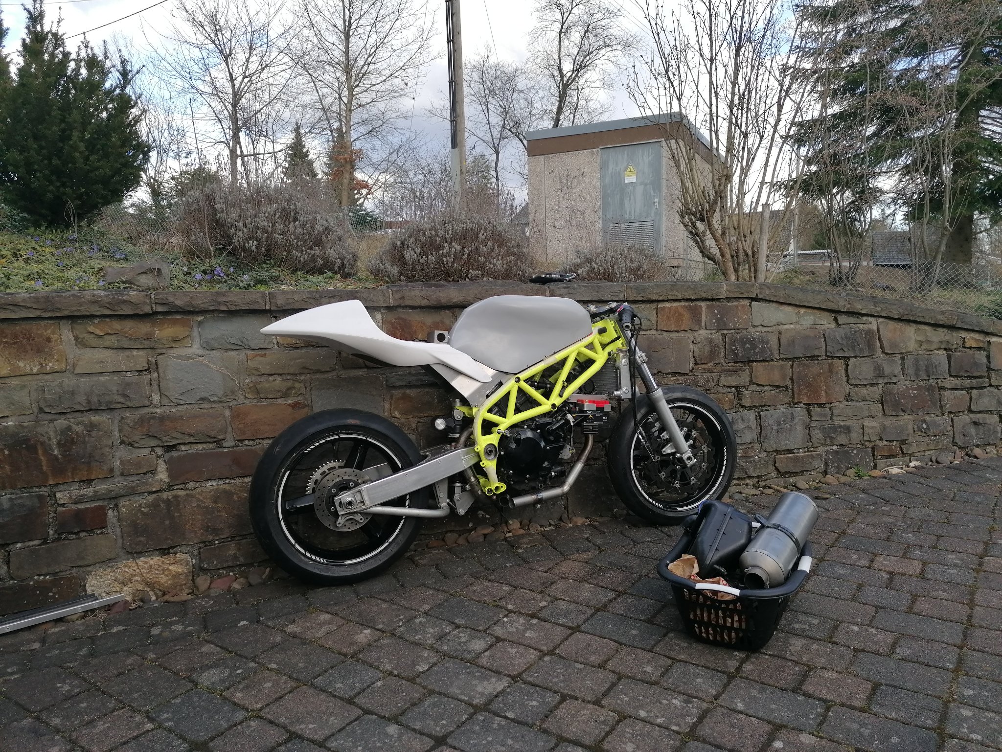

Hier ein kleines Update. Habe den Krümmer soweit fertig gebaut. Anfang der Woche mache ich das Y Stück und dann ist der Auspuff hoffentlich endlich fertig.
Zum Gewicht. So wie das Motorrad auf dem Bild zu sehen ist, wiegt es 118kg. In dem Wäschekorb sind alle fehlenden Teile (Vergaser, Bremssättel, Kette und und und). Was noch fehlt ist das Kühlwasser und die vordere verkleidung. Der Inhalt vom Wäschekorb wiegt 11kg. Da bestimmt noch das ein oder andere Teil fehlt oder auch manche Schrauben noch nicht eingerechnet sind, sind 135kg fahrfertig (ohne Sprit) in meinen Augen vollkommen realistisch.
Ich hoffe, dass das Motorrad in den nächsten 2-3 Wochen fahrfertig ist. Wenn es dann fahren sollte wird anschließend sofort der Motor gemacht und dann geht es ab auf den Prüfstand.

Tipp für die Räder - vorne von der R1/R6 die Fünfspeichen-Felge (2004-2014) oder KTM Duke 3 und hinten von der KTM Duke 3 (2008-2012) wenn du beim 160er Reifen bleiben willst. Dies sind die leichtesten Serienfelgen die ich kenne und mit 150-200 Euro auch noch im bezahlbaren Bereich. Und 5 Speichenfelgen schmeicheln auch dem Auge ;)
Aus was hast du denn den Rahmen gebaut ? Ich gehe mal von Alu aus - aus aus welcher Legierung ?
Die 135kg ohne Sprit halte ich durchaus für realistisch. Mit ca 15kg für einen vollen Tank wären das dann ca 150kg. Meine Kante wiegt Vollgetankt aktuell 160kg. Der Rahmen schlägt mit 14kg 8O (+6kg) zu buche, an Tank und Airbox sind sicher nochmals 3-4kg Potential und dann noch zwei, drei andere Sachen die in Summe >10kg ergeben. Zudem habe ich mit der RN19 Gabel, 6 Kolben-Bremssättel und 320mm Scheiben nicht gerade das leichteste Frontend. Aber ich bin so günstig daran gekommen, dass mir das Mehrgewicht egal war.

Der Rahmen ist aus 25CrMo4 also aus Stahl. 1,5mm Wandstärke.

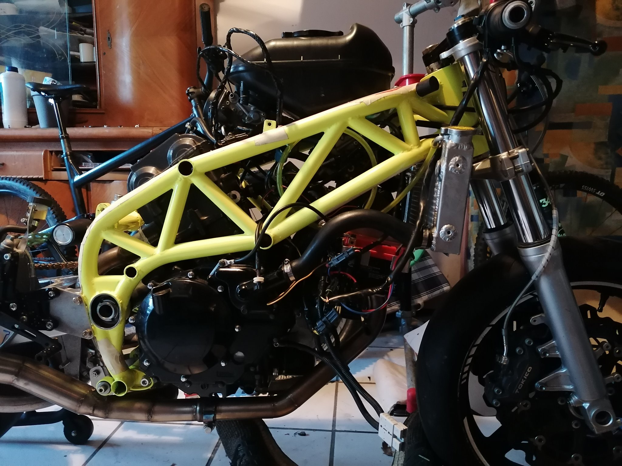

Ich habe viele Restarbeiten erledigt und konnte sogar schon eine erste kleine Runde drehen. Alles funktionierte soweit, doch leider ging das Motorrad plötzlich aus und ließ nicht auch nicht mehr anrollen.
Massekabel zum Rahmen vergessen --> Zündung zerschossen.

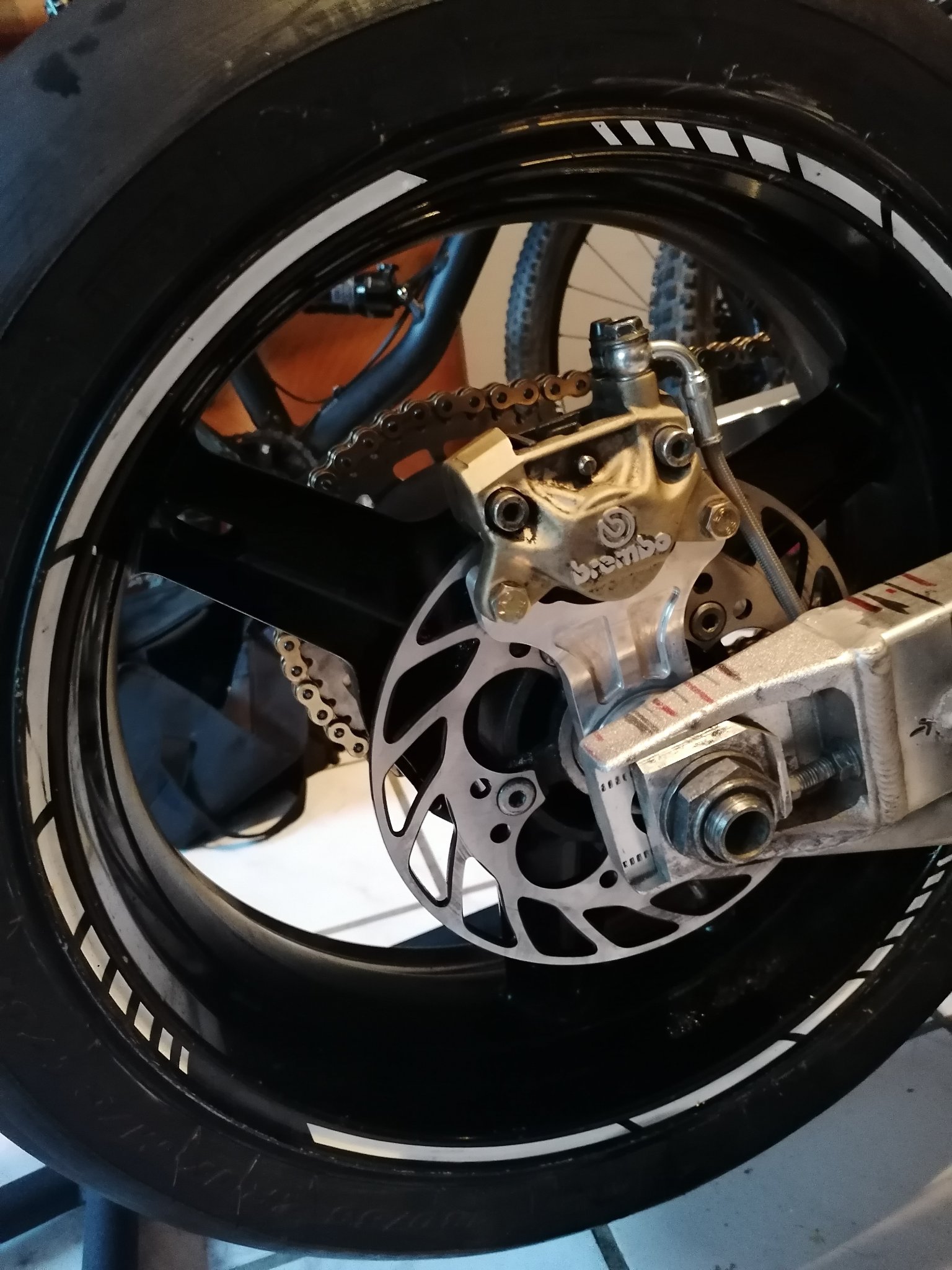

Neue kommt morgen. Habe jetzt noch mehr fertig gebaut. Die Hinterbremse zum Beispiel. Am 25.05 muss das Bike in Mettet laufen :D
Aber das schaffe ich. Die Ansaugung muss natürlich auch noch gebaut werden. Wenn alles super läuft kann ich sogar vorher noch die Nockenwellen einbauen und die Vergaser umbauen!
Was sicher richtig schlimm wird, ist die Befestigung der Verkleidung.
Hier ein paar Bilder. Nicht erschrecken! Vieles sieht noch etwas unaufgeräumt aus, aber es wird ja auch noch getestet.

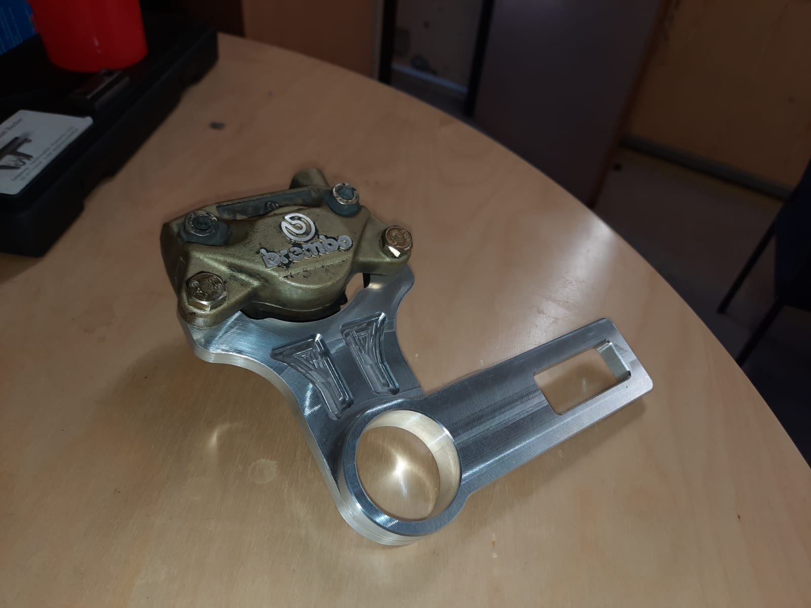

(Halteplatten für die Fußrasten werden noch gefräst. Die hier sind nur zum testen)
Meine angepeilten 135kg halte ich locker ein. Denke, dass das Motorrad, je nach dem wie verrückt ich im Winter drauf bin, 5-10kg abspecken wird.
