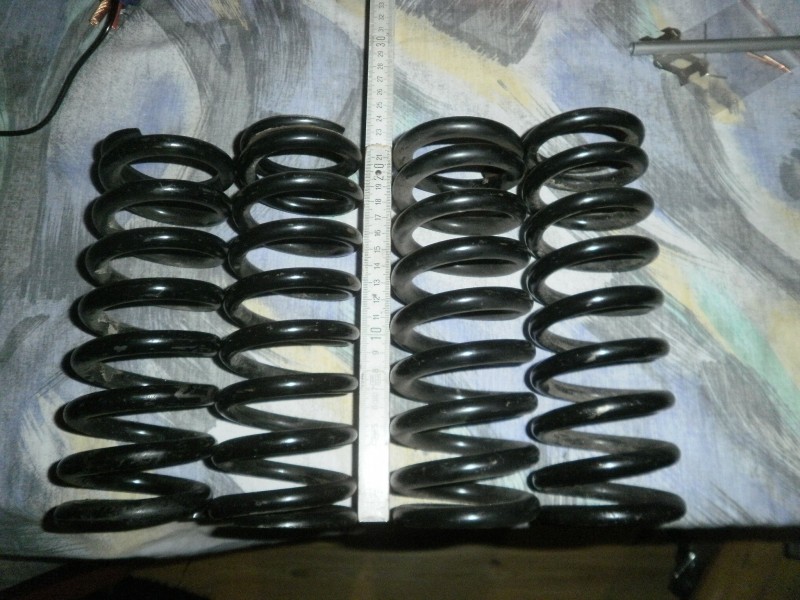

das ergebniss meiner suche in der federn-kiste ergab folgendes:
habe 4 federn alter gsxr 1100 modelle (leider kann ich nicht mehr zuordnen)
längen zwichen 210-220mm
drahtstärken 10,5 10,9 11,5 12,0 mm (federraten habe ich nicht gemessen)
außendurchmesser ca. 78mm
wären wahrscheinlich passend ! :wink:
wenn du das bein zerlegst und mir noch innendurchmesser
oben und unten der org. feder angiebst,
lasse ich dir eine passende feder zukommen !
kostet dich den versand ! :lol:
und wenn du dir den umbau nicht zutraust schick mir dein beinchen zu
und ich mache es für dich,
dann könnte ich auch die federraten vergleichen.
das kostet dich dann 2x den versand ! (hin und rück)
wenn das dann funktionieren sollte, hat das forum auch etwas von den erkenntnissen ! :wink:
gruß horst.
nachtrag :
dieter schreibt auf seite 4 später zur dl feder
federlänge 226mm
federrate hatte er mit ca.75 ermittelt.
das ist dann vieleicht zu lang für das gixer bein !!
