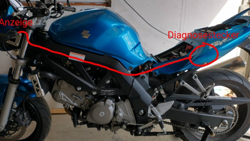

Servus zusammen, wollte euch mal am Einbau meiner Ganganzeige teilhaben lassen.
Verbaut habe ich eine weiße Anzeige, die an den Diagnosestecker unter dem Sitz angeschlossen wird und knapp 30 € bei eBay gekostet hat. Versand aus Deutschland und war innerhalb von zwei Tagen da.

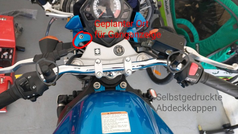

Dann war natürlich erstmal die Frage, wohin damit und da meine Kante ja die Miniverkleidung am Tacho hat, bot sich hier eine der beiden Seitenteile an:

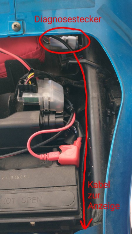

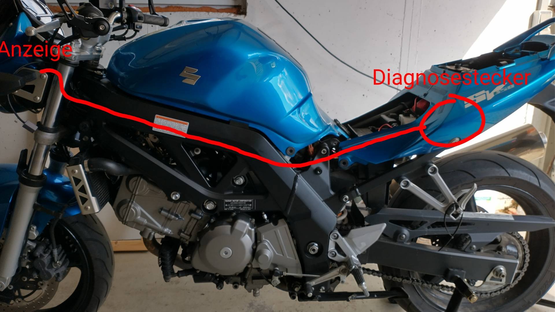

Dann wurden erstmal die Sitze abgebaut und dann das Kabel der Ganganzeige eingezogen. Das habe ich gemacht, indem ich von vorne her kommend die Kabel durch den gleichen Zugang wie die anderen Kabel geschoben habe, dann bin ich den Leitungen weiter nach hinten gefolgt. Glücklicherweise ging das alles von der Seite her, ohne den Tank abzubauen. Dazu hab ich mir einen großen Kabelbinder als Führungshilfe von der Seite im Spalt zwischen Tank und Rahmen entlanggeführt, das ging ganz gut.
unterm Fahrersitz dann vorbei an der Batterie und an den weißen Diagnosestecker angeschlossen, kurzer Test und die Anzeige funktioniert.

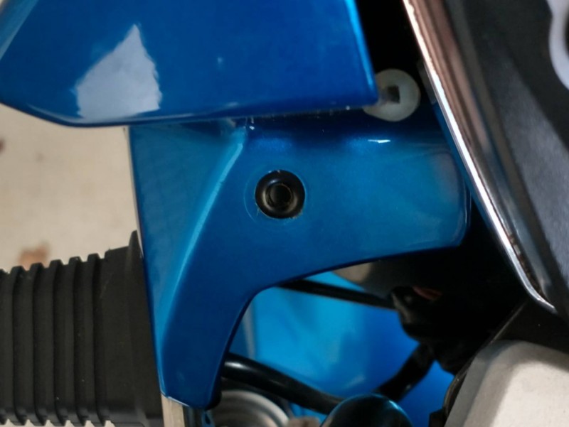

Vorne an der Verkleidung hab ich dann die Schraube der Verkleidung auf der linken Seite des Tachos abgeschraubt:

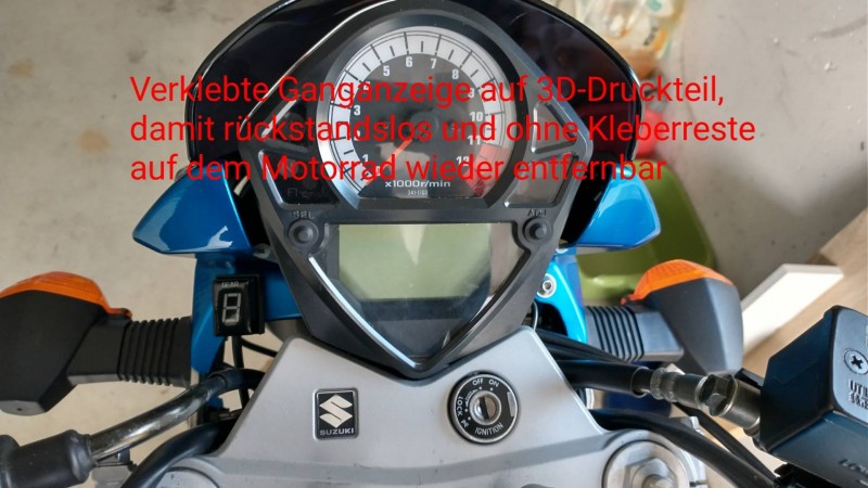

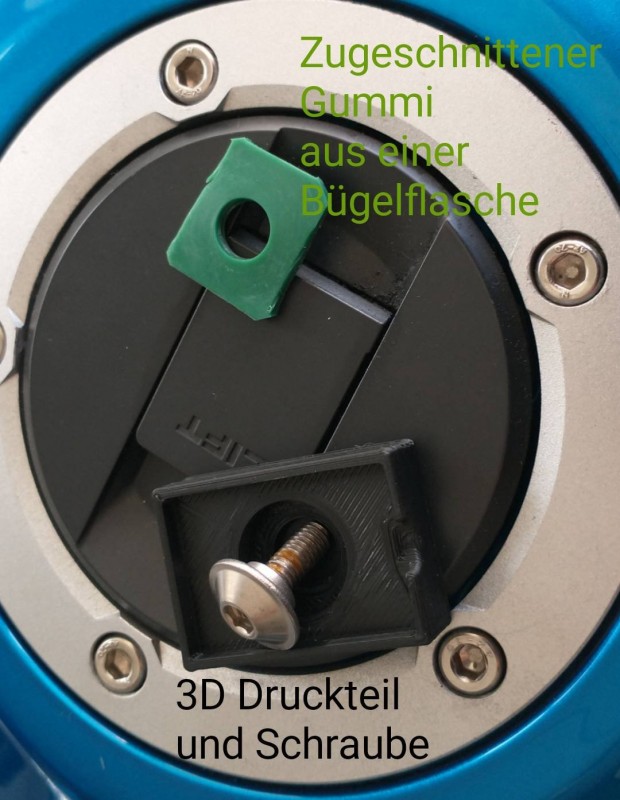

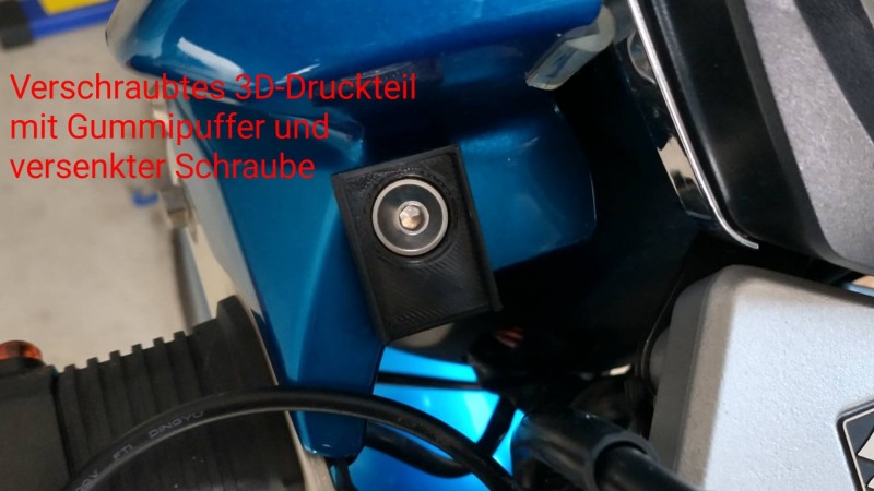

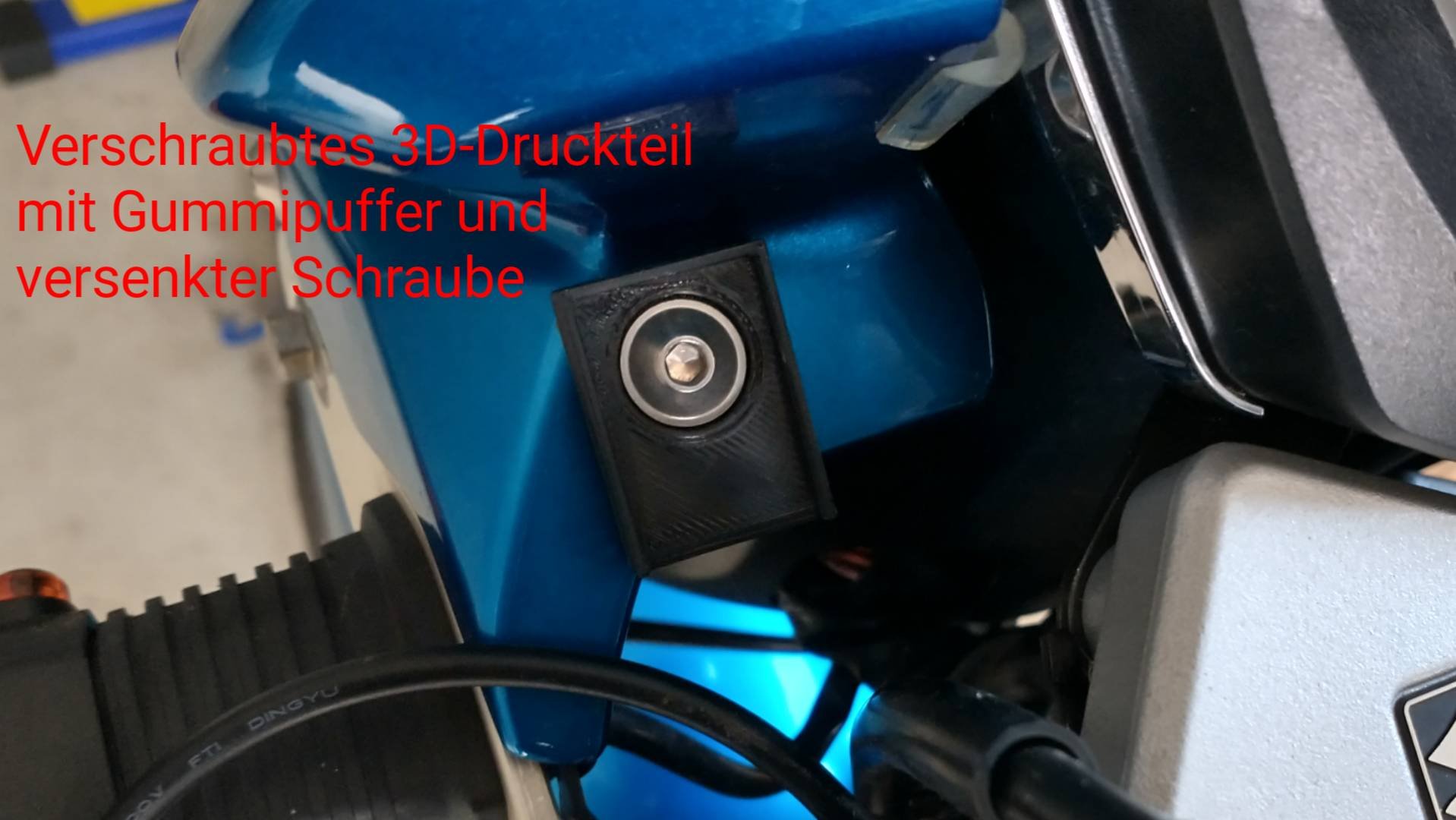

Warum jetzt aber abgeschraubt statt einfach die Anzeige hinzukleben? Ganz einfach, weil die Oberfläche leicht gewölbt ist und so die Anzeige nicht vollflächig verklebt werden kann und ich nicht einfach auf den schönen Lack was kleben wollte. Also habe ich mir einen kleinen Adapter gedruckt:

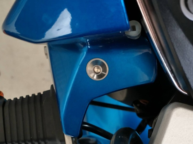

Der wurde dann , unter Verwendung der Originalschraube und mit einem Gummipuffer aus einer Bügelverschlussflasche befestigt:
Anschließend nur noch die Ganganzeige aufkleben und die Kabelführung an neuralgischen Stellen mit dem beigelegten Kabelbinder verbinden und schon war die Aktion fertig.
