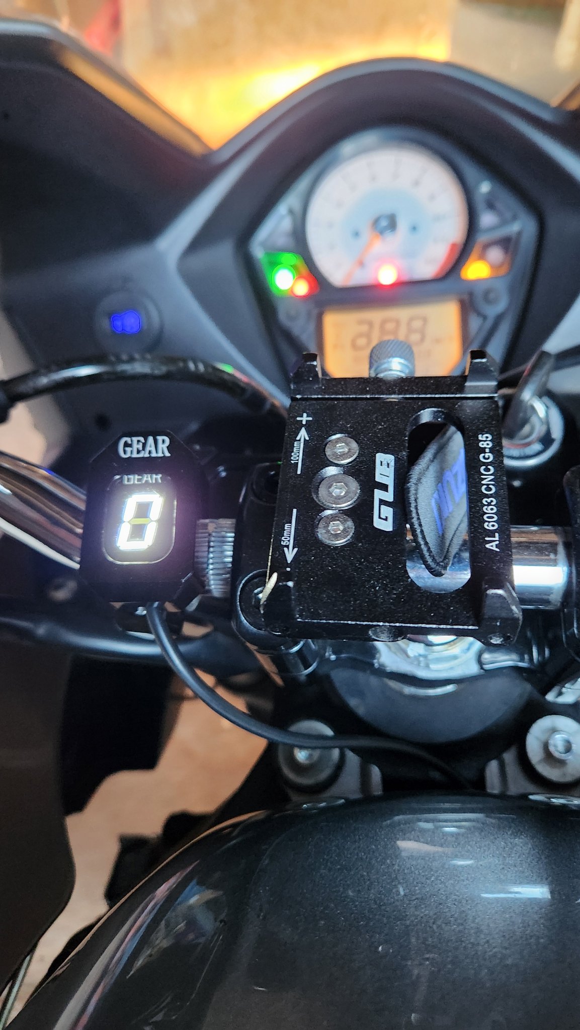

Beitrag von RenaeRacer » 17.04.2026 6:51
So habe ich es befestigt.
