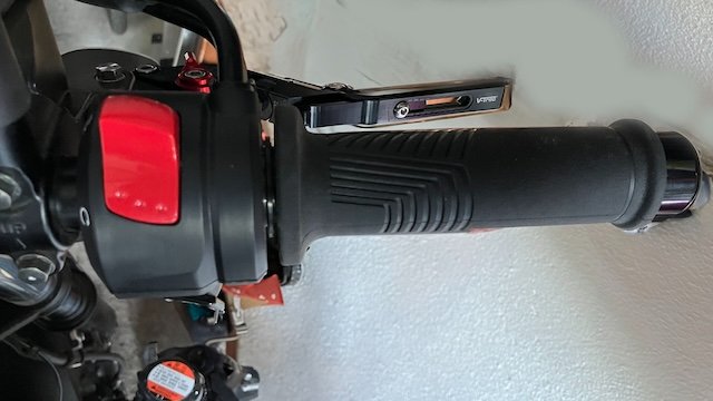

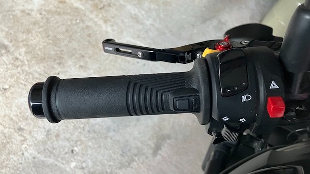

Verbaut habe ich Koso HG-17 Heizgriffe. Warum? Weil ich bei Louis gefragt habe, welche am meisten gekauft werden und keine Gegenargumente gefunden habe. Die Griffe haben 5 Heizstufen und lassen sich per Knopf vom linken Griff abschalten. Durch den "low voltage" Batterie Schutz schalten sie automatisch ab, wenn die Spannung der Batterie sinkt, also man vergessen hat, die Griffe auszuschalten. Daher konnte ich sie direkt an der Batterie anschließen.

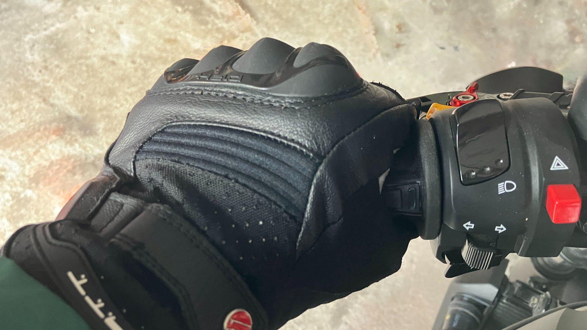

So sehen die Griffe aus - der Anschalter befindet sich zwischen Daumen und Zeigefinger in der Beuge. Man kommt also nicht "aus Versehen" drauf:

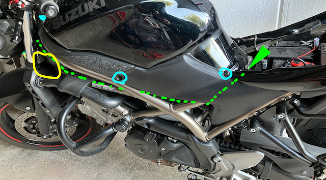

Entlang der grün gestrichelten Linie habe ich die Kabel verlegt hinter der Verkleidung. Dafür musste man die Schrauben (hellblau) lösen - man kommt trotzdem kaum dran. Ich habe das Kabel einfach mit Kabelbinder an den Strängen befestigt, die dort bereits lang gehen. Dort wo die gelb markierte Stelle ist, kann man die Anschlussenden gut platzieren. Bei Bedarf kommt man dran, sie sind aber auch gut verstaut.

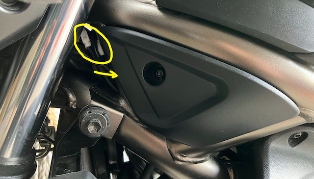

Das ist die gelb markierte Stelle in groß. Hier sieht man die Anschlüsse, die man auch hinter die Blende schieben kann.
