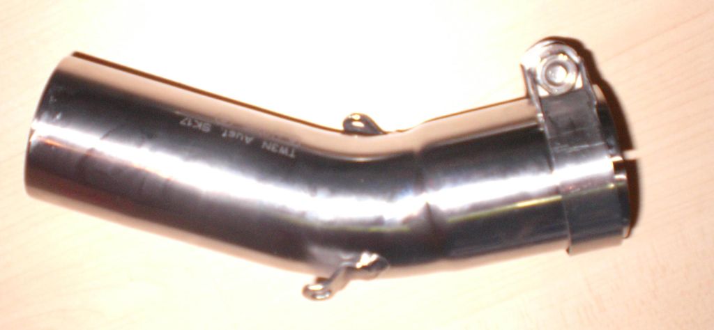

hab mal ne frage zum anbau des sebrings:
wenn man den originalen krümmer abgeschnitten hat, kommt ja das verbindungsrohr drauf (foto 1), oder?
dann wird auf das verbindungsrohr der endschalldämpfer geschoben und mit hilfe der federn gespannt?
wofür ist das auf foto 2 abgebildete teil?
grüße

Beitrag von Indojaner » 29.01.2008 21:29
Hallo GoRide,
so wie ich das sehe, ist das eine Verbindungsschelle für den Original-ESD. Falls du den jemals wieder dran haben möchtest.....

Beitrag von LazyJoe » 30.01.2008 16:12
Rrrrrichtig..
Teil 1 brauchst du, wenn du (z.B. für den Tüv-Termin) den originalen Auspuff wieder montierst.
Teil 2 brauchst du für die Montage vom Sebring, das geweitete Ende mit der Rohrschelle wird über den Originalkrümmer gesteckt, das andere Ende in den Endtopf. Logisch oder? :D

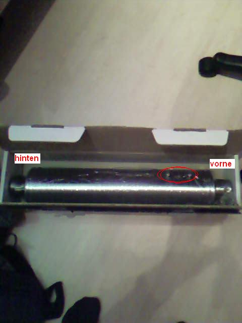

nochmal ich;)
ist das normal, dass die befestigungsschrauben so weit vorne am esd sind? kommt mir irgendwie komisch vor.... wie siehts bei euch aus?
grüße
Gelöschter Benutzer 431
Beitrag von Gelöschter Benutzer 431 » 12.02.2008 21:21
GoRide hat geschrieben:nochmal ich;)
grüße
Bild?
GoRide
Beiträge: 40
Registriert: 27.09.2007 19:04
Beitrag von GoRide » 12.02.2008 21:34
habe gedacht ich hätte das angehangen.... sorry, hoffe jetzt klappts
rennbär
Beitrag von rennbär » 12.02.2008 21:47
Könnte schon hinkommen. Mit der Haltestrebe kommst Du ja dann nach hinten zur Raste. Schraub es doch mal zusammen (ESD und Haltestrebe) und halt es dran. Offensichtlich hat Sebring schon Probleme, die richtigen Teile zu liefern bzw. entsprechend klar zu dokumentieren. Meine Haltestrebe mußte ich damals auch selber auf Maß bringen, die war zu lang. Und die Reaktionszeiten vom Sebring-Kundendienst waren noch länger...da hab ich es lieber selber angepaßt. Aber wenns denn mal dran ist, dann ist es fein.
