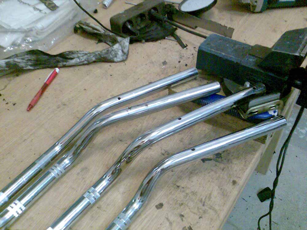

Ich meinte, das sie sich in die Klemmböcke ihrer auf SBK umgebauten SVS, den Originallenker der SVN (K3-K8) montiert.
Dieser kommt von der Kröpfung, den Krickerln der SVS etwas näher, ist weniger hoch und ist mit 67cm auch recht schmal.
Die Sitzposition ist dann deutlich weniger aufgespannt, wie bei 10cm breiteren und geraderen Lenkern. Die Unterarme verlaufen dann etwa paralell zum Tank und man greift etwas tiefer.
Ist sicher das billigste und viele die sich eine Segelstange montieren sind froh, wenn sie das Eisentrumm von Origiallenker wegbekommen.
CU, Franz
CU, Franz
- Lenker1 : LSL 01 (um 2-3cm/Seite gekürzt)
Lenker2: GSF600 Bandit , 1996
Lenker3: GSR600, 2006
Lenker4: SV650n, 2007 (geht als einziger von der Kröpfung zuerst etwas in Fahrtrichtung, dann aber steiler als die andern nach hinten) - Bild134a.jpg (92.89 KiB) 994 mal betrachtet
