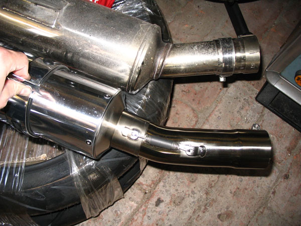

Jungs, ihr könnt das Rohr von einer Knubbel nicht mit einer K7 vergleichen, da hats schon im Serienzustand einige Abweichungen ...
@Dieter: Wieder mal ein fundiertes Statement vom Knubbel-Experten, danke !! :wink: Ist auch meine Rede, siehe diverse Beiträge, der Leo passte ohne Probleme, der alte Nikko in High Up ebenfalls, der neue Nikko trotz fast identischer Abmessungen aber nicht.
Liegt am Verbindungsrohr. Nikko hatte früher die Rohre selbst hergestellt, dann outgesourct, was sicher billiger kam, aber auch zu einem deutlichen Qualitätsverlust führte, wie immer eben .... Früher war die Klemmung akkurat aufgeschweisst, heute durch eine billige Schelle ersetzt, das Verbindungsrohr für den org. Schalldämpfer wurde gleich komplett eingespart! Die Verbindungsrohre von Nikko und Sebring sind laut Importeur, der übrigens einen super Support abgeliefert hat, vom gleichen Sublieferanten, nur soviel dazu. Daher auch die vergleichbar bescheidene Passform.
Würde mich nur interessieren, wer in letzter Zeit einen Sebring Twister für die Knubbel gekauft hat, und vor ähnlichen Problemen steht? Bitte melden. Der Twister hat fast den gleichen Querschnitt, ist aber ca. 10cm länger als der Nikko ... Heißt übringens auch "TW3", den Rest darf sich jeder dazu selbst überlegen :roll:

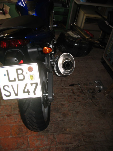

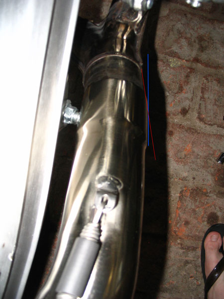

Habe es jetzt nochmal versucht - ohne Schweißen - es klappt aber einfach nicht...
Schon alleine wenn man das Rohr mit dem des original Auspuffs vergleicht sieht man, dass es nicht klappen kann
:( hell
Wenn man dann alles so hindrückt, dass es passen würde kommt man zu folgendem Ergebnis:
So kann man ihn natürlich nicht montieren :(
An welcher Stelle soll ich den Schnitt setzen (mit der Flex?) und soll ich das Rohr komplett durchsägen oder nur an der Innenseite und es dann biegen? (sieht dann wohl auch besser aus?)

Ich hatte auch die Fußraste komplett weg und den Auspuff in jegliche Position gedreht. Er steht immer zu weit weg :(

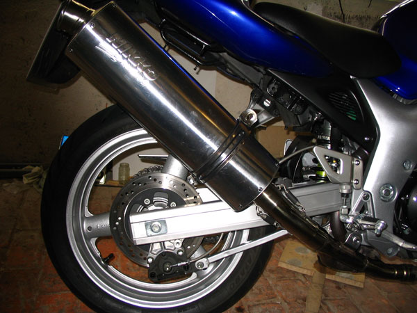

Falls ich den Auspuff mal so wie auf den Bildern jetzt montieren will - reicht da eine größere Krümmung der Rohrs oder muss das dann auch noch anders umgeschweißt werden? :roll:
