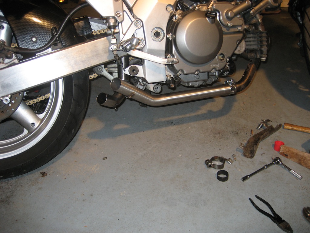

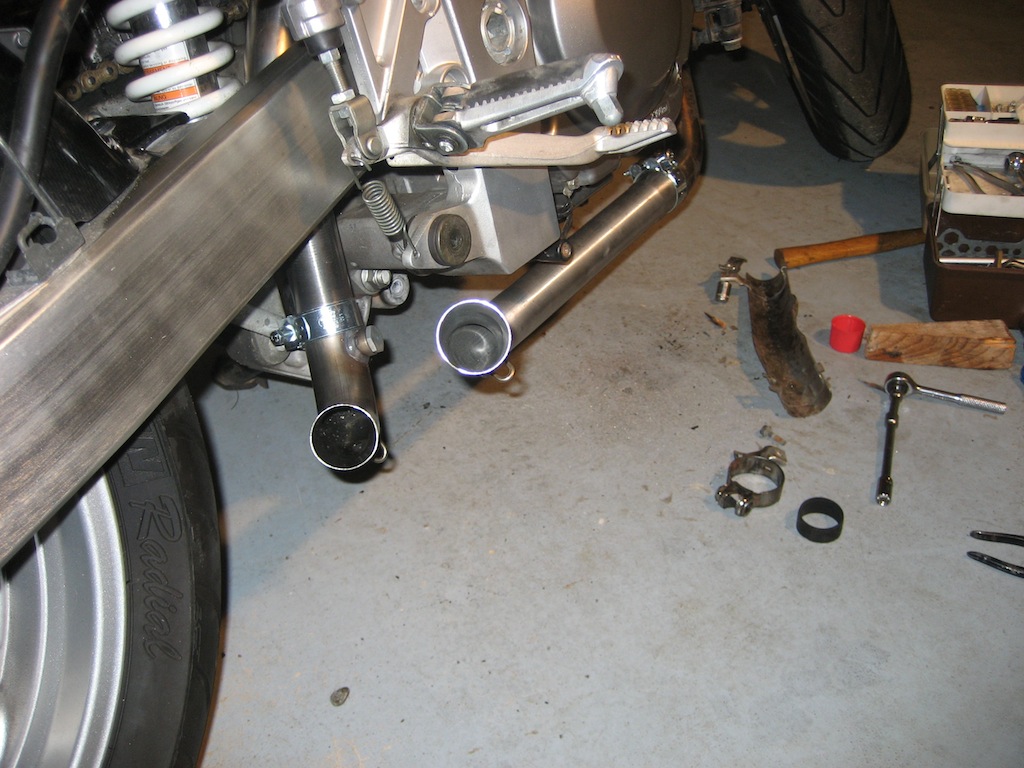

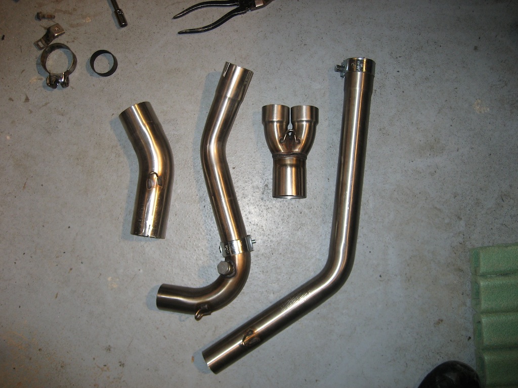

So nach 2 1/2 Wochen hab ich nun auch meinen Auspuff ging alles nicht ganz so schnell wie bei Schnapser. Und nunja ich hab auch direkt nen Problem mit dem Gerät ich hab keine Ahnung wie ich bitte diesen Auspuff draufbekommen soll. Die alte Anlage ist gewichen für die neue nur die neue will nicht drauf :x
Kann mir da jemand helfen? Ich hab mal Bilder gemacht man dürfte da ja wahrscheinlich mein Problem erkennen -> ich bekomm die beiden Rohre einfach nicht zusammen
Greetz Torado
schnapser
Beiträge: 789
Registriert: 16.05.2009 12:01
Wohnort: Karlsruhe
Re: Roadsitalia Special Erfahrungsbericht
#42
Beitrag von schnapser » 23.01.2010 0:42
Also ich hatte das Problem nicht, was aber auch daran gelegen haben könnte, dass ich den vorderen Krümmer lose geschraubt hatte, damit ich ihn ein wenig drehen kann ! Hatte ihn eigentlich nur weg damit ihc die alte Anlage schneller ab bekomme, und dann gleich die neue drauf und halt einfach ein bisschen gedreht, sodass beide (fast) paralell sind. Musst einfach ein wenig dran drehn und wenden dann passt das schon.

Torado
Beiträge: 32
Registriert: 07.11.2008 10:44
#43
Beitrag von Torado » 23.01.2010 0:52
Mh dann muss ich morgen mal mit dem vordern Krümmerteil schaun. Allerdings kann ich mir eig. nicht vorstellen, dass ich den weitgenug drehen kann bei mir passen die Teile ja einfach mal gar nicht egal wie ich sie drehe.

schnapser
Beiträge: 789
Wohnort: Karlsruhe
#44
Beitrag von schnapser » 23.01.2010 1:01
Mmmmh also die Rohre sehen auf jedenfall genauso aus wie bei mir, nen falsches Modell wirste also nicht haben... einfach mal den vorderen Krümmer lockern und ein wenig drehen (also wirklihc den Krümmer am Zylinder !) wenn das nochnicht ausreicht dann mal schaun was hinten noch geht. Das Zusammenführrohr draufstecken ist fummlig aber danach ist es eigentlich schon erledigt. Wünsche dir viel Erfolg dabei !

m4Dze
Beiträge: 1688
Registriert: 14.04.2009 10:34
Wohnort: Karlsruhe
#45
Beitrag von m4Dze » 23.01.2010 1:20
Steckt das Rohr am hinteren Krümmer denn auch wirklich ganz bis Anschlag drauf? Das sieht mir zu tief aus...
