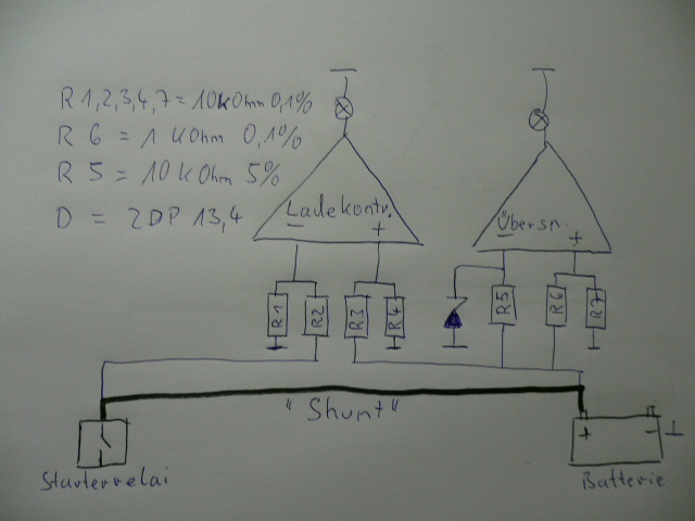

Worüber Ihr diskutiert, ist keine Ladekontrolle sondern eine Spannungsüberwachung !
Eine echte LK leuchtet nur wenn die Batterie Strom abgiebt.
Diese Funktion halte ich für wesentlich besser, da ein Ausfall der Lima (in der Weise, dass sie nicht mehr läd)
sofort und nicht erst bei unterschreitung einer bestimmten Spannung angezeigt würde.
Man könnte dann mit Standlicht noch mehrere Stunden fahren.
Um die Bordelektronik zu schützen, wenn die Lima zu hohe Spannungen abgiebt wäre z.B. ein
simpler Opperationsverstärker ausreichend. Der könnte dann ja eine Bi-Color LED an der zweiten Farbe
ansteuern.
mfg andi

andi2 hat geschrieben:Worüber Ihr diskutiert, ist keine Ladekontrolle sondern eine Spannungsüberwachung !
Hallo Andi,
ist jetzt vielleicht Wortklauberei, aber seis drum:
a) Die Rückschlüsse aus der Betrachtung der Bordspannung lassen erkennen ob die Batterie geladen wird oder nicht (Unterspannung im Bordnetz).
b) Die übliche Ladekontrolle bei PKWs kontrolliert ebenfalls nicht den Strom in die/von der Batterie sondern überwacht den Strom in der Erregerwicklung der Lichtmaschine (das haben unsere Möppis aber nicht da hier Permanentmagnete rotieren).
c) Eine echte Kontrolle des (Ent-) Ladestroms z.B. mit einem Shunt in der Anschlussleitung halte ich für übertrieben.
Trotzdem freue ich mich in diesem Thread über jeden Beitrag/Vorschlag/Hinweis/Wunsch ...
Gruß: Dragol

Beitrag von andi2 » 08.09.2010 17:03
Hallo Dragol, und natürlich alle Andere
Ich habe mir mal ein paar Gedanken gemacht, wie man eine " echte " Ladekontrolle realisieren
könnte.
Da die Batterie mit dem Starterrelai verbunden ist, könnte man diese Leitung als Shunt benutzen.
Ein OP der über zwei Spannungsteiler angesteuert wird, würde eine Änderung in der Stromflussrichtung
sofort bemerken, und die Leuchte (oder LED) ansteuern.
Damit hätte man die Funktion der Ladekontrolle, aber noch keine Überspannungserkennung.
Die hab ich mal mit dem zweiten OP (z.B. LM747 = 2 OP's) geplant.
Der 1:10 Spannungsteiler sorgt im Normalbetrieb für stabile Verhältnisse.Steigt die Spannung
auf über ca. 14,8 Volt, leuchtet auch die zweite Anzeige.
Ich habe mal eine Skizze gemacht, aber bitte keine Kommentare über die Qualität ;) bier
