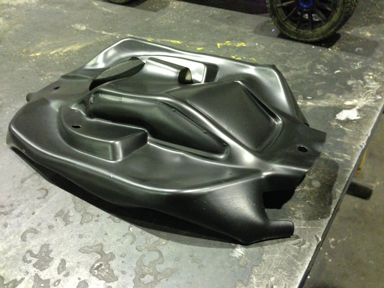

Sooo Langeweile auf Nachtschicht.
Perfekt um das Zeug auf Hitze zu testen.
Einmal die Verkleidung eines Benziner-Autos gedippt. Die wird an den richtigen stellen auch ordentlich warm.
Testbericht folgt :)
Heute Nacht habe ich geschlafen wie ein Motorrad...
Seitlich und auf dem Ständer :)
Synthesizer
Beiträge: 168
Registriert: 09.01.2012 21:33
Wohnort: Düsseldorf
Re: plasti dip
#155
Beitrag von Synthesizer » 16.03.2013 20:47
So und hier der Testbericht :)
Mein Arbeitskollege konnte nicht warten bis es von alleine Trocknet, also hat er das Teil in unseren Elektroden-Wärmeschrank gelegt (80 Grad).
Also ich muss sagen, die Folie ist Bombe :)
Die Verkleidung lag eine Halbe Stunde in dem Schrank, und die Folie ist Schön Hart geworden, man bekommt sogar Schwierigkeiten mit nem Fingernagel ne macke reinzumachen.
Allerdings hat die Platikverkleidung etwas gelitten :D
FAZIT:
Wenn ihr das Zeug am Motorrad Verwenden wollt, sollte es keine Probleme machen :)
