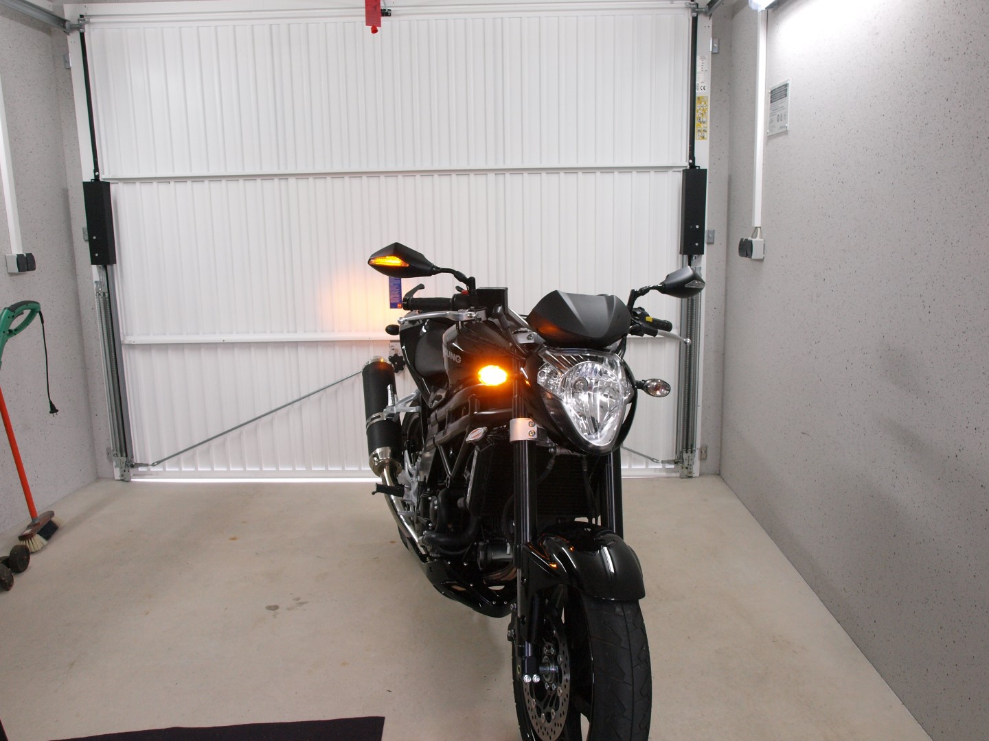

hat schon jemand Spiegel mit Blinkern (LED) verbaut ? - und müssen dann die vorhandenen vorne abgebaut werden oder nicht ?

Sowie ich das mitbekommen habe, darfste 6 Blinker an der Mühle spazieren fahren.
Ist aber auch nur Inet Halbwissen.
Verboten isses aber nicht. Gibt ja auch Autos, die vorne 4 Blinkerz haben...

ja, da gehen halt die Meinungen sehr weit auseinander - wie immer haltSchraubär hat geschrieben:Sowie ich das mitbekommen habe, darfste 6 Blinker an der Mühle spazieren fahren.
ich wird trotzdem welche anbauen - wegen Anschließen: ich hab normale Blinke mit Halogenbirnchen - dann kann ich die LED`s doch einfach dazu klemmen - ich denke das es dem Blinkrelais nichts ausmacht ?????

Je nach Belastung durch die LED´s wird sich die Blinkfrequenz geringfügig ändern, sollte aber im erlaubten Rahmen bleiben.jürgen58 hat geschrieben:... dann kann ich die LED`s doch einfach dazu klemmen - ich denke das es dem Blinkrelais nichts ausmacht ?????
Sonst einfach ein Lastunabhängiges Relais einbauen.

So, hab mir welche bestellt. Wenn sie dann angebaut sind, gibt es Bilder.

Habe die selben Blinkerspiegel verbaut (leider kein Bild in der OWL). Ich habe allerdings auch Lastunabh. Relais verbaut. Am Tage finde ich die Blinker etwas zu dunkel, aber bis jetzt scheint mich noch niemand missverstanden zu haben
Bei den Blinkerspiegeln sind übrigens keine Adapter montiert, es muss also gelötet werden!
Für meinen Geschmack sind die Spiegel bei normaler Montage viel zu nah am Lenker, sodass ich mit dem Handrücken rangekommen bin. Mit einer Verlängerung funktioniert es aber einwandfrei.

ich wollte eigentlich die originalen vorne dran lassen und die Spiegelblinker nur zusätzlich - deshalb auch meine Frage wegen dem TÜVler und der Verträglichkeit mit dem Originalrelais - ich denke aber 2 oder 3 Watt mehr Leistung zu den beiden Blinkerbirnchen wird das Relais schon abkönnen und nicht gleich die Blinkfrequenz zu sehr ändern

Ich habe bei mir solche Spiegel montiert und die normalen Blinker abgebaut.
Bis jetzt hats da keinerlei Problem mit dem TÜV od. Rennleitung gegeben.
Wenn Du LEDs benutzt solltest Du das Blink-Relais austauschen.

Die Blinkerspiegel - ja, ich hab sie angebaut, aber an meine Hyo GT - (da haben sie mir echt besser gefallen als an der SV, hab auch die Originalen Blinker erstmal dran gelassen) - aber wer weiß, wenn doch der neue Scheinwerfer kommt, dann bestimmt auch die Blinkerspiegel
