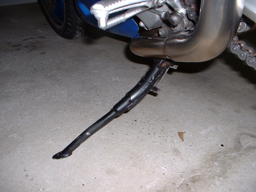

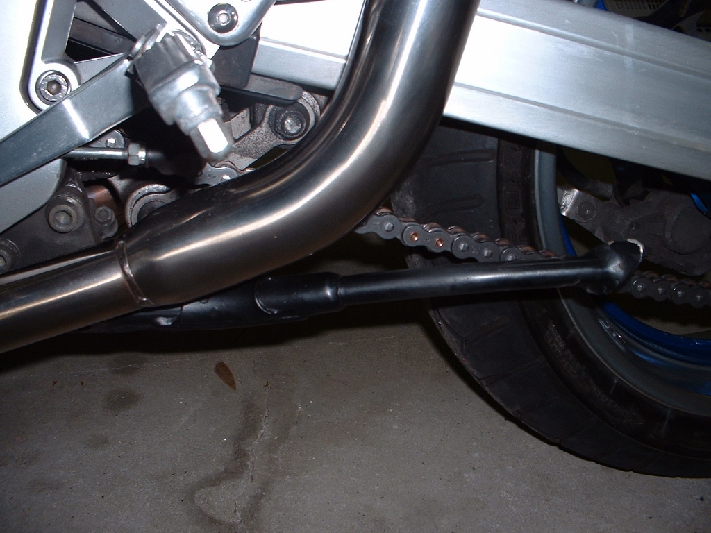

Martin650
Re: Seitenständer für Knubbel
Beitrag von Martin650 » 13.09.2013 20:23
So sah mein geänderter Seitenständer aus. Einfach unterhalb des oberen dicken Teils abgesägt, ein stabiles Rohr das man in den Stumpf reinstecken kann passend gemacht und eine Blechplatte für unten vorbereitet. Dann reingesteckt, angeschweißt und es hat perfekt funktioniert.
