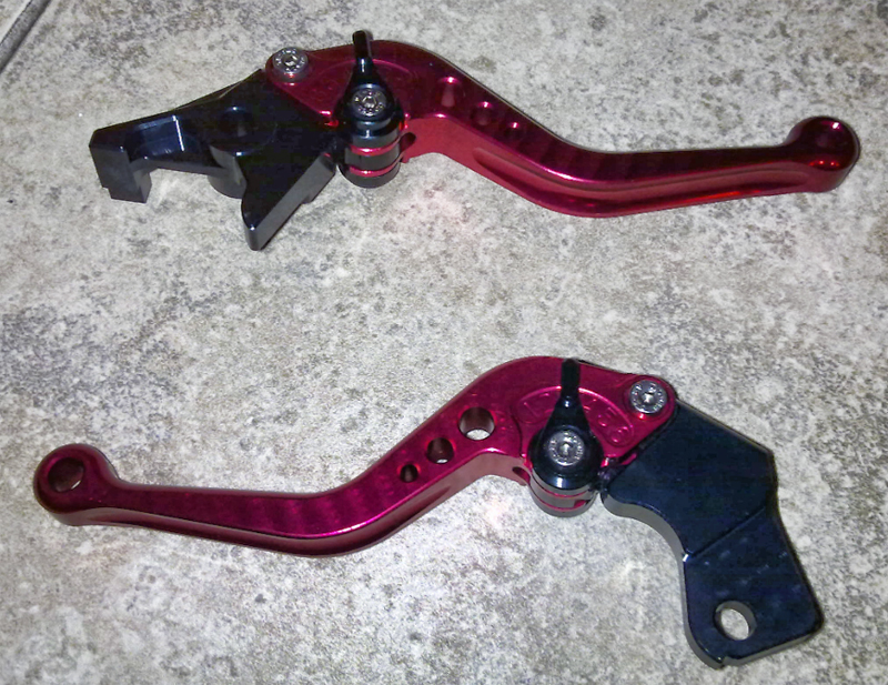

Ich würde auch gern den Kupplungshebel näher an den Lenker bringen, aber dann springt sie nicht mehr an. Hatte die Hebel extra für meine Frau mit ihren kleinen Pfotchen geholt :D Ich glaube, vier geht noch, aber dann nicht mehr. Ich habe auch schon mal etwas an der Kupplung verstellt, aber das hat nichts gebracht. Scheint wirklich am Schalter zu liegen. Kann man nichts machen, oder?

Schalter einfach überbrücken (Kabelschuh abziehen und Draht rein) aber dann hast du auch nicht mehr die Sicherheit, dass du nicht nach vorne fährst beim Anlassen mit Gang, könnte ja sein du ziehst die Kupplung nicht.

Klar, zu 99% geht das auch gut. Ein klein wenig mulmiges Gefühl bleibt aber doch. Eventuell stelle ich die Kupplung auf ganz früh. Wenn man dann mal ein längeres Stück fährt, kann man ja den Hebel ranstellen.

Bei ner GSX-R sollte man den Kupplungsschalter nicht brücken ! Die Zündbox erkennt dass der Kupplungshebel betätigt zu sein scheint und Regelt die max. Drehzahl runter um den Motor vor einem Überdrehen zu schützen.

Und dran denken zu überprüfen, ob mit den neuen Hebeln der Kuppelweg auch noch lang genug ist und die Kupplung auch noch sauber trennt. Ansonsten hat man nicht lange Freude an den Hebeln!

Die Hebel sind auch China, haben zus. ca. 30 Euro gekostet und halten jetzt problemlos
seit 2 Jahren (TÜV ohne Probleme). Mit dem Kupplungshebel trennt die Kupplung nur richtig
in der obersten Stufe. Das hat aber nichts mit China zu tun, sondern mit dem möglichen Weg,
der bedingt durch die Form eben etwas eingeschränkt ist.

Ich glaube daß diese Hebelform (hab die auch, nur inzwischen kosten sie nur noch unglaubliche 20 Euro), die ja mit den Pazzo baugleich sind, an der Knubbel grundsätzlich nur auf Stufe 5-6 ordentlich trennen, denn das habe ich schon oft gehört und bei mir steht der Versteller auch idR auf 6, wobei ich das greifen auf 4-5 auch angenehmer empfinde, da ich dies der Kupplung aber nicht antun möchte, bleibt es eben auf 6 stehen und gut :)

Nun hab ich aber eine Knubbel - Bj. 99 - und wenn ich richtig gelesen habe, scheint es hier bei den V-Trec Hebeln ja gerade in den kurzen Einstellpositionen Probleme zu geben.
Soweit ihr beschreibt, scheint ja erst ab Pos 4-6 die Kupplung gut zu trennen/die Maschine zu starten.
Wäre das denn bei Pos. 4 immer noch eine Option, bei der der Hebel in Grundstellung dichter am Griff steht als der Originale?

Was das Problem mit der Kupplung angeht, gibt es einen anderen Trick mit einem Stück Gummi zwischen Hebel und Halterung. Hier im Forum in der Know How base zu finden.
meine Freundin fährt so schon sicher 20 000 km rum, klappt super.
Was die V-Trec Hebel angeht: Gefühlt tut sich da nicht viel zwischen Pos. 4 und dem Original Hebel. Soweit ich das in Erinnerung habe, ist die Größe die den Hebel begrenzt, die Amatur wo der Kopf für das Licht ect. drin sind. Da kommt der Hebel je nach Form dran und dann kommt es zu dem Problem mit dem Schalter beim starten und es wird eng mit dem Weg für die Kupplung!

Zuviel darfst da auch nicht machen, wird der Hebelweg zu kurz kann es sein das Du die Kupplung nicht mehr getrennt bekommst da der Ausrückweg auch nicht mehr stimmt.
Stell mal ein Bild rein wie es aussieht wenn Du den Hebel bedienst, leg dazu nur die Finger auf den Hebel damit man sieht wie weit der weg ist bzw. wie kurz deine Fingerchen sind.
