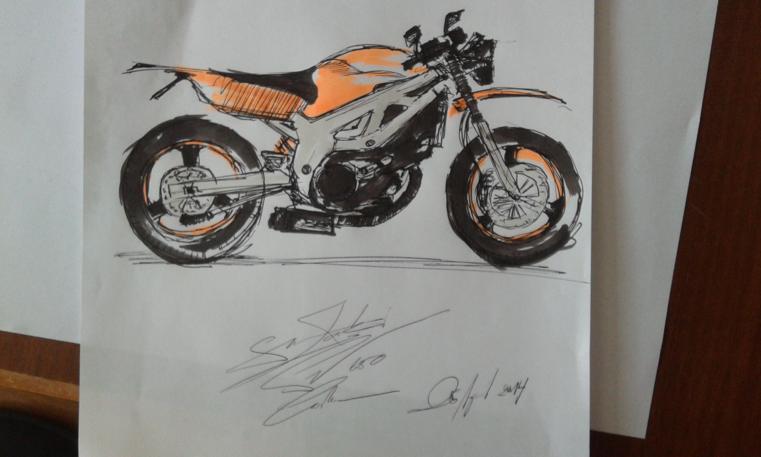

Beitrag von s.t.nigtm8re » 25.04.2014 13:03
Mal wieder fix ne Idee gehabt . Was meint ihr

Beitrag von Jan Zoellner » 25.04.2014 13:29
Auf jeden Fall einfacher machbar und billiger. Die Gesamtlinie sieht so schlecht nicht aus.
Sitzbank/Heckrahmen sieht n bißchen wie KTM SMC aus, in die Richtung würde ich an Deiner Stelle Ausschau halten. Im besten Fall bringst Du da auch den Auspuff unter (wie bei der SMC halt), dann bleibt die Seitenansicht frei.
Ob der Schnabel im echten Leben brauchbar aussieht, bezweifle ich ein bißchen.

Beitrag von grosSVater » 25.04.2014 16:54
HIER und HIER gibt's Inspiration :twisted:

Bitte poste keine Vorschläge mehr! :evil: Das ist jetzt die dritte Tastatur die ich vollgekotzt habe...

Danke grosSVater . Die Links sind top. Hatte sowas im Kopf. Die gelbe hatte ich auch schon mal irgendwo im Netz gefunden.

Die schw. Kante SM sieht ja ultra scharf aus ! Sowas würde ich mir auch bauen .... mega ;) bier :twisted:

Was genau hast du denn mit dem Umbau vor, also was erhoffst du dir von der Veränderung? Oder anders, warum willst du sooooooo viel Geld (und glaube mir, es wird viel Geld werden) in die kleine "alte" (nicht gleich sauer werden) SV investieren, wenn es doch schon so etwas am Markt gibt und das auch technisch besser und optisch ansprechender?
