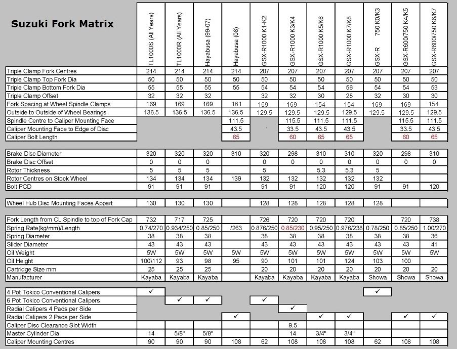

Wo liegt der unterschied zur 1000er gabel ??
welche Gabel passt???

hab sie als gsxr750 k1-k3 gekauft , wie lässt sich das rausfinden ???

Re: welche Gabel passt???
Unterschiede kannst Du der Matrix entnehmen:
die sind aber nicht so groß, eher im Bereich der Abstimmung der Gabel.
Ich meine von außen sind die Gabeln kaum zu unterscheiden -- oder
Edith: wenn ich richtig liege hatte die 750'er eine Showa Gabel und die 1000'er eine Kayaba

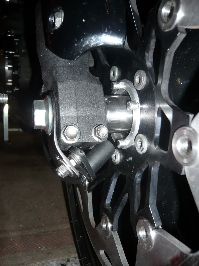

na ja, die Tachoschnecke der SV kann Du schon mal nicht mehr verwenden.
Musst Du einen Hallsensor nehmen und Magnete an die Felge oder Bremsscheibe anbauen.
Das könnte so ähnlich aussehen (Magnete an der Felge angebracht) oder so, Magnet in der Floatern der Bremsscheibe: Die K5 braucht 8-Impulse = 8 Magnete
So ein Hallsensor würde passen:
http://www.hallsensors.de/CYGTS101DC.pdf
Dort kann man bedenkenlos bestellen, seriöser Händler.
Sooo , teile sind gestern alle gekommen , gixxer felge , bremsscheiben und die passende steckachse !!
Heute mal ein paar stunden in der Werkstatt verbracht und alles ohne probleme eingebaut !!!
Morgen werd ich den hallsensor verlöten ( kann mir evtl jemand die belegung der kabel vom original
Sensor der SV 650 Kante sagen )und ein halter bauen !!
