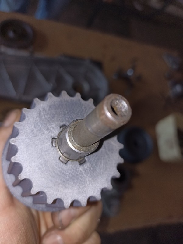

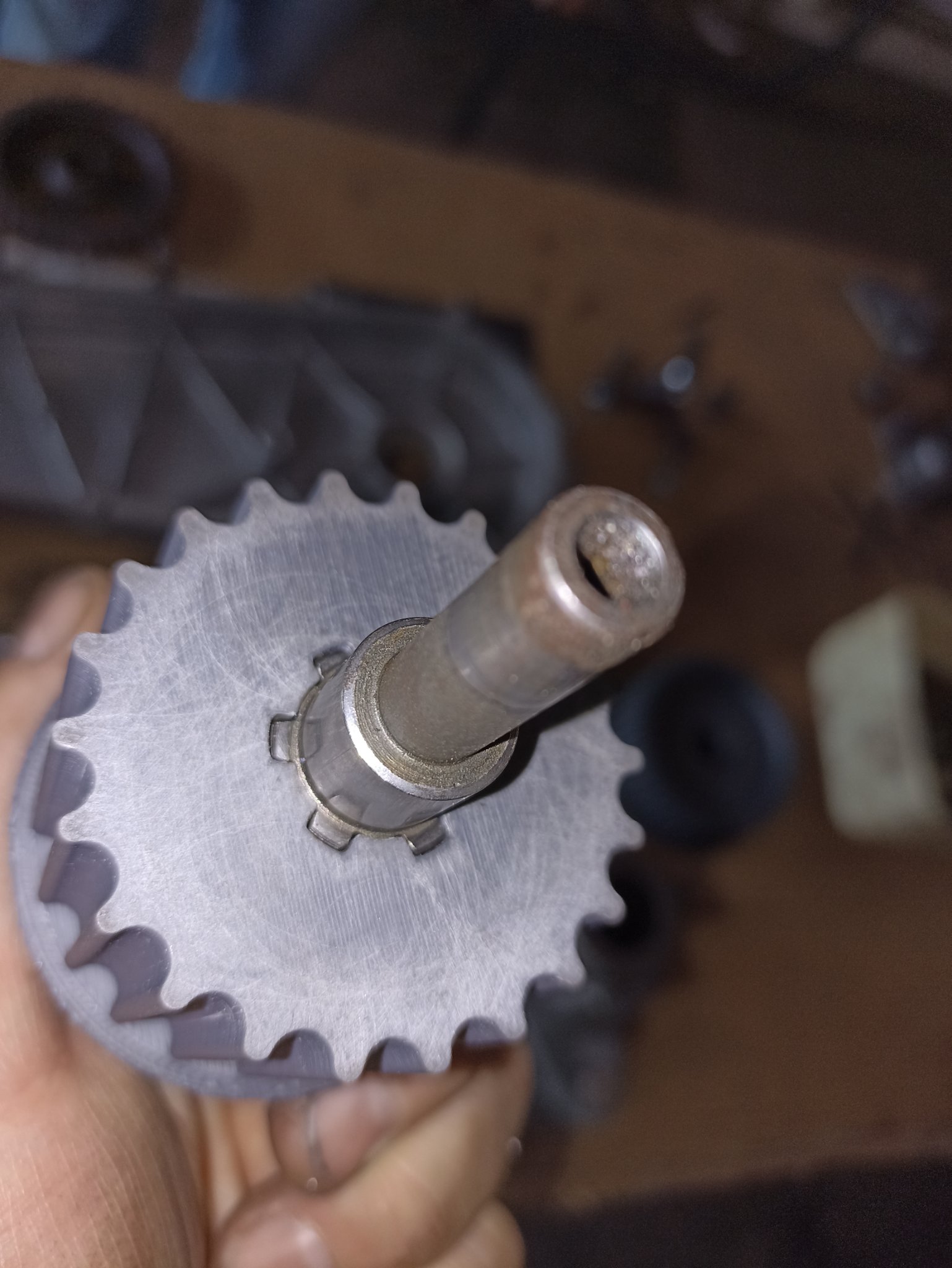

Dieter im Jahre 2003 hat geschrieben:Hab geschrieben das ich zurück auf Kette baue weil sich im Urlaub die Ritzelmutter gelöst hat (war fest und mit neuem Blech gesichert). Als es dann angefangen hat geräusche zu machen war die Welle schon etwas "angefressen". Bin noch gut nach Hause gekommen aber jetzt kommt die Kette wieder drauf weil die Welle dort noch in Ordnung ist wo das Ritzel sitzt
hier mal ein Bild von der kaputten getriebewelle mit der ich seit 2003 rumgefahren bin

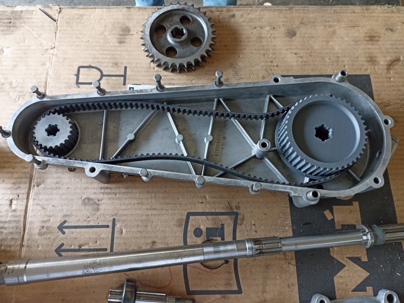

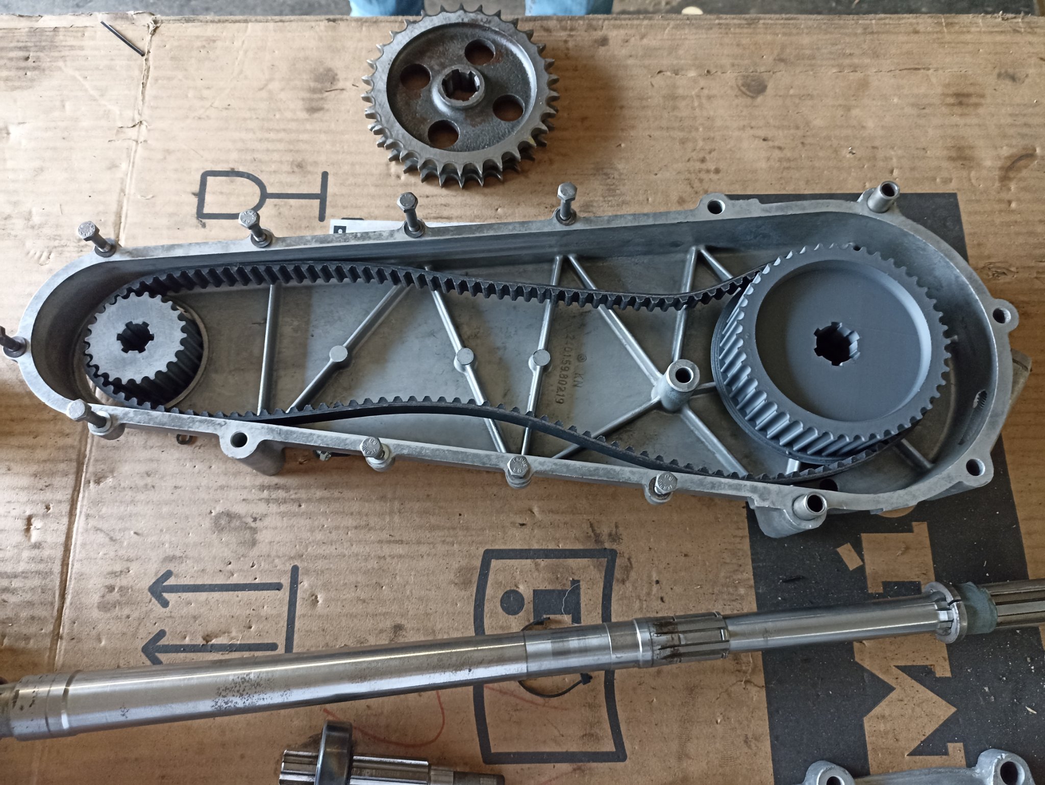

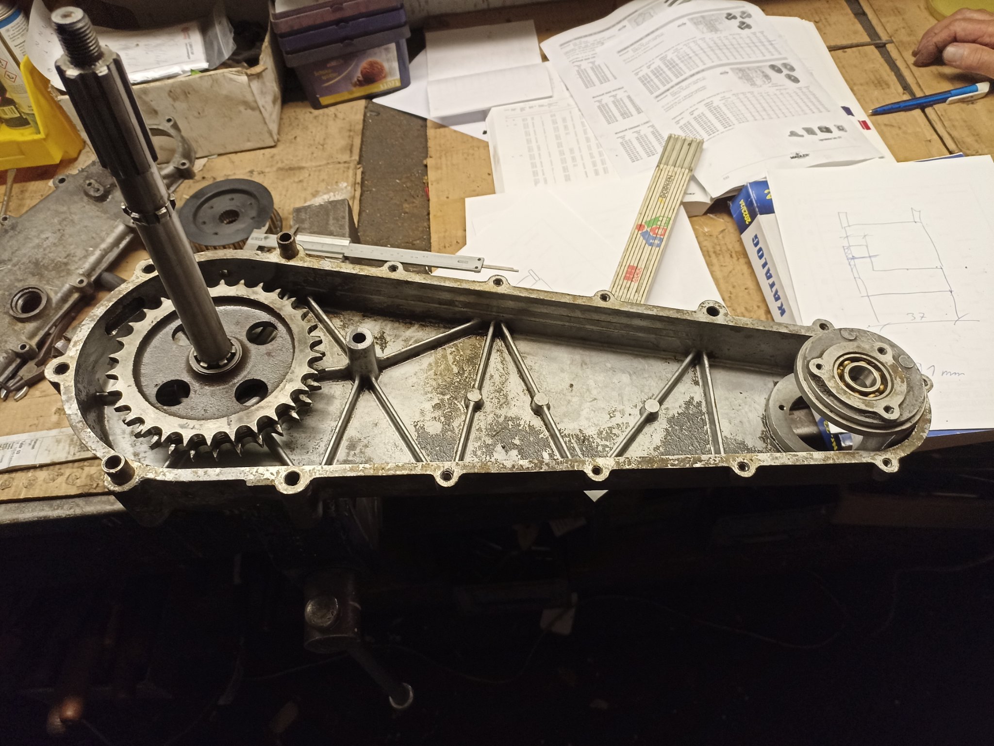

Nach 21 Jahren noch mal ein Zahnriemen Umbau.
Diesmal FÜR einen BMW. Isetta 300. Ketten (Riemen)kasten, also optimales Umfeld.

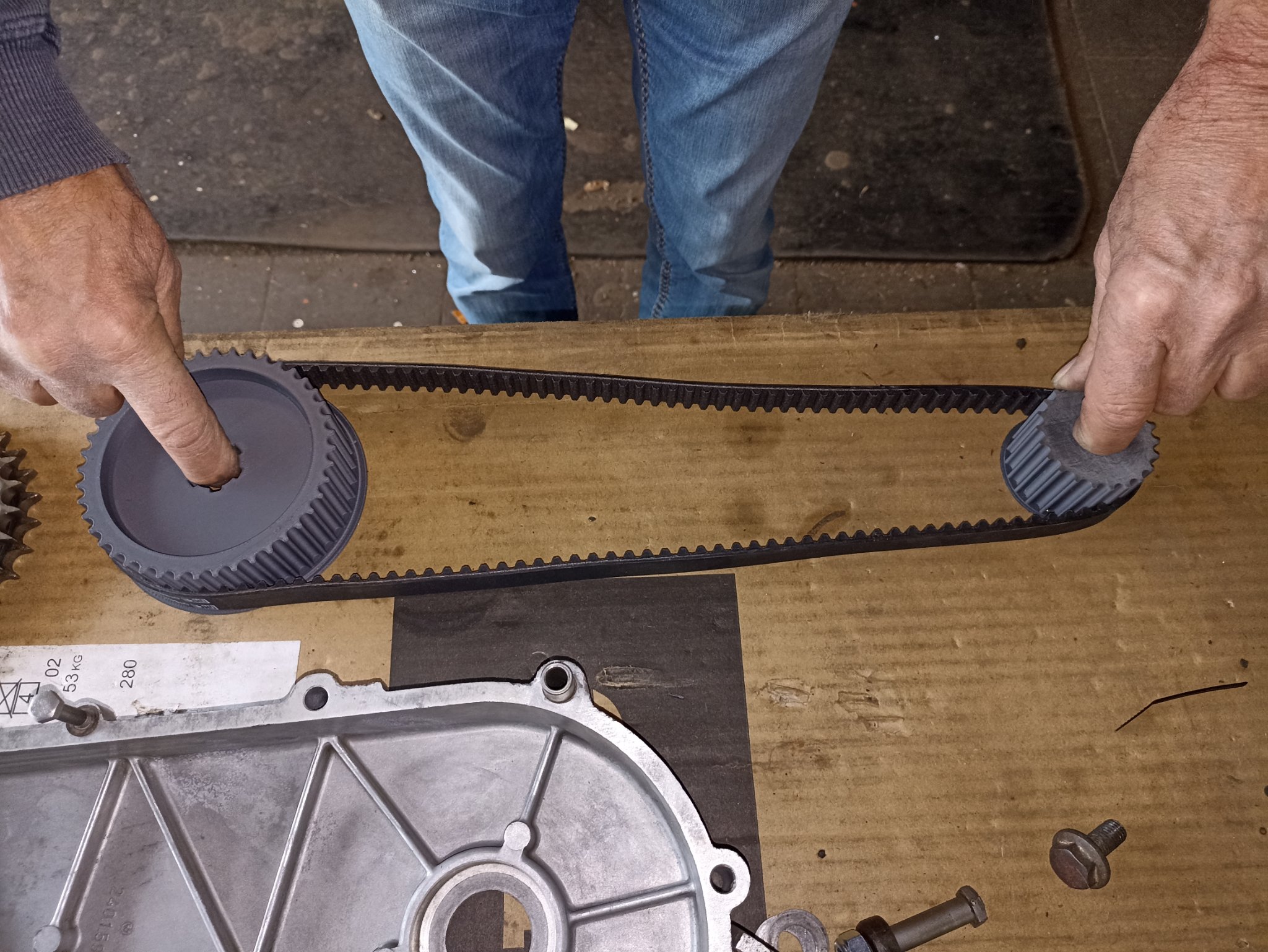

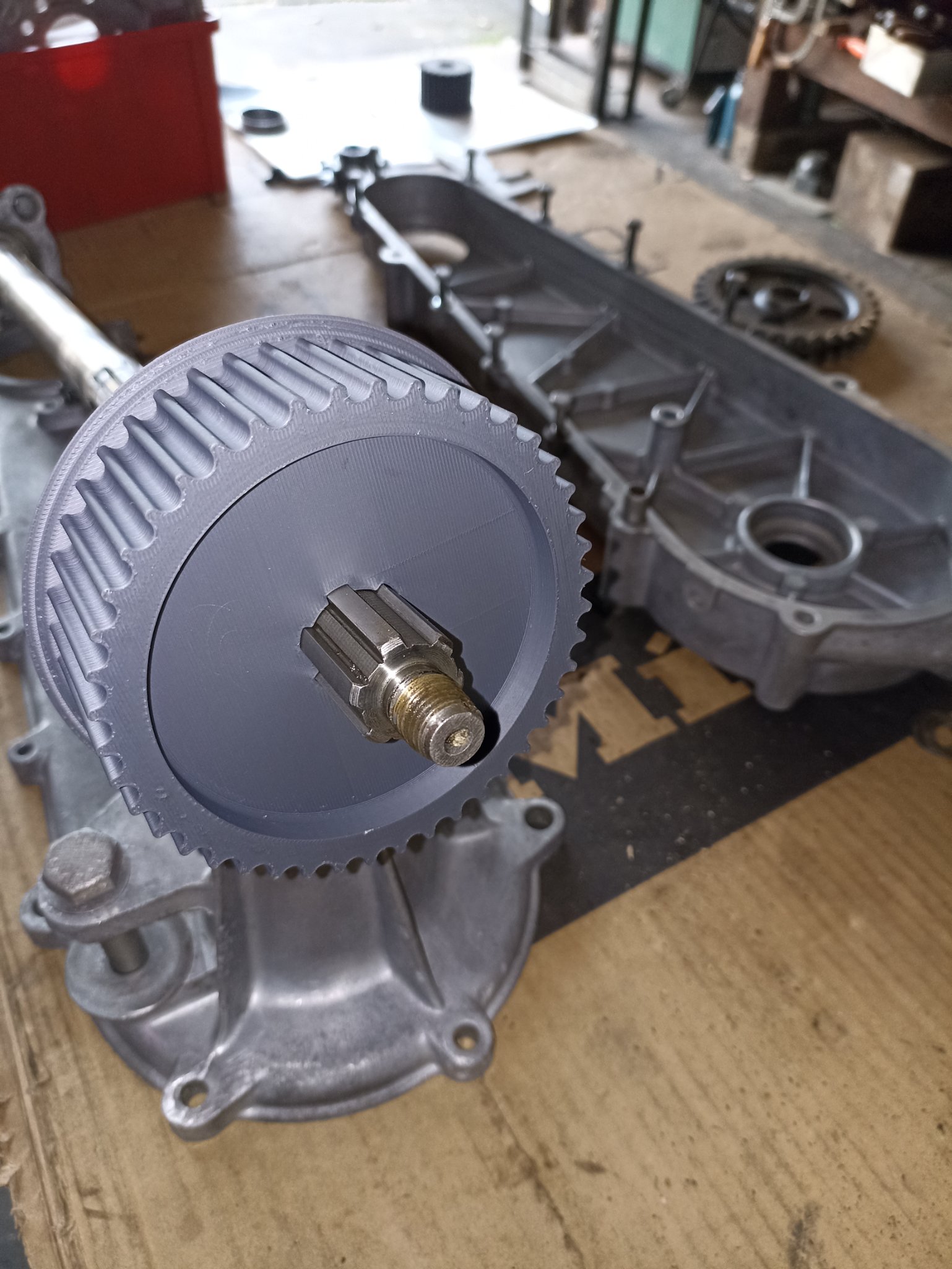

Diesmal Probe Riemenscheiben aus dem 3D Drucker. Der Riemen in der passenden Probier Länge stammt vom Polo und kostet 8€ inkl Porto.
Sieht alles mega aus.
Jetzt kann es in Stahl gefertigt werden und ein guter Riemen in 30mm Breite sollte für die 13PS reichen

Beitrag von 2blue » 18.10.2024 7:20
Bekommt das ganze noch einen Spanner für den Riemen oder sind die Wellen der Riemenantriebe verschiebbar.
Da die Kette ja auch irgendwie gespannt werden musste und das rechte Zahnrad keine feste Umgrenzung wie das linke hat tippe ich dass sich hier das Zahnrad verschiebt.
Beiträge: 15563
Re: Zahnriemen statt Kette
#133
Beitrag von Dieter » 18.10.2024 9:59
Das kleine Ritzel (bald Riemenscheibe) ist exzentrisch gelagert und kann etwa 5mm gespannt werden

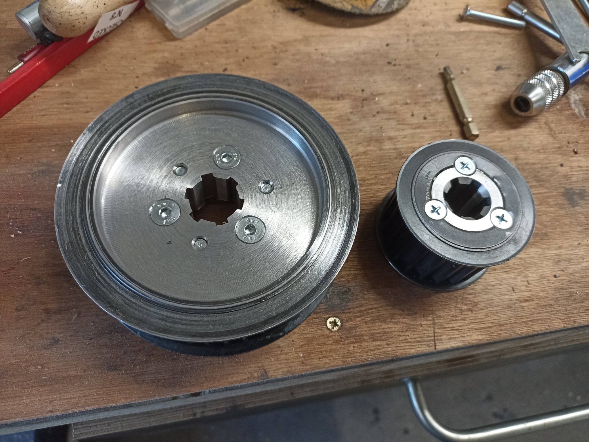

Beitrag von Dieter » 24.10.2024 5:38
Wird langsam Metall:
