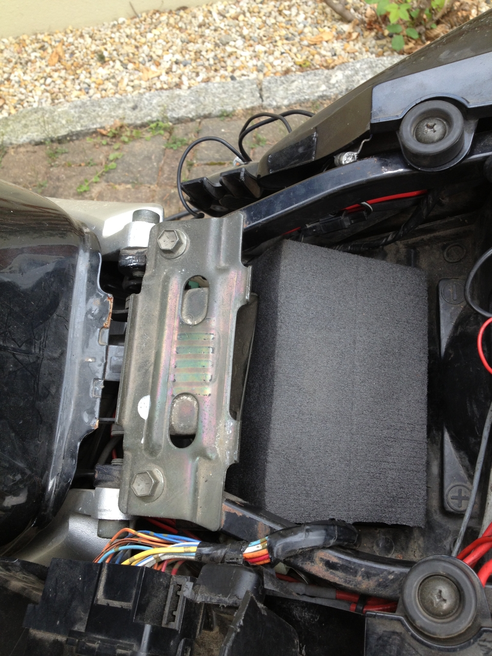

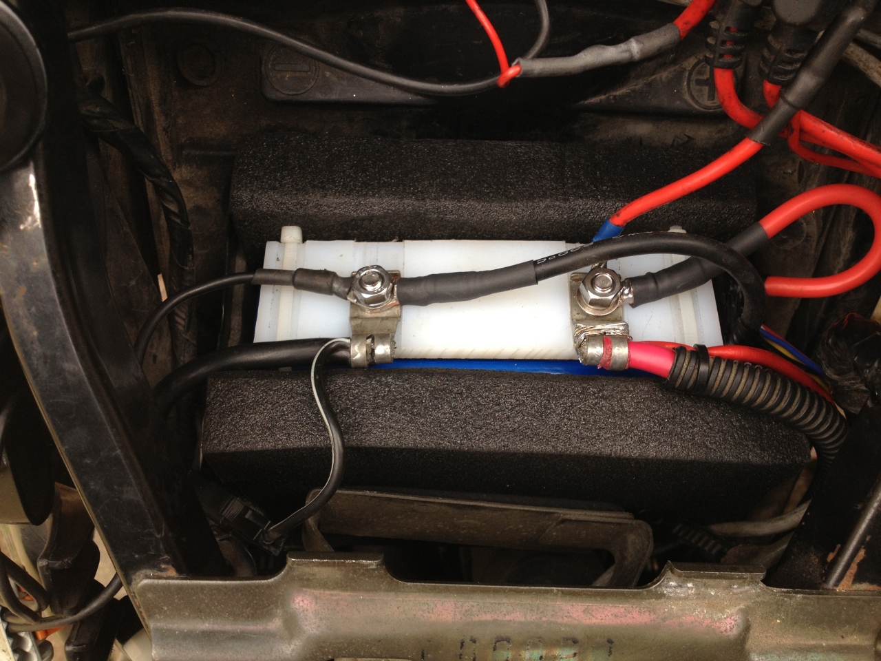

Re: Günstige LiFePo4 Akkus
ich habe mir nun auch einen ZIPPY Flightmax 4200mAh 4S2P 30C LiFePo4 Pack von Hobbyking bestellt und bin bis jetzt voll zufrieden. Der Versand erfolgte beim "European Warehouse" über Holland, ging aber mit 4 Tagen relativ fix.
In der Werkstatt hatte ich noch ein wenig Verpackungsschaumstoff herumliegen, den habe ich in Form geschnitten und den LifePo Akku einfach reingepackt. Oben drauf habe ich noch ein Stück POM befestigt, damit die Polklemmen immer schön Abstand zueinander halten
Gruß Tristan
Gruß Tristan
Das ist die Lösung, nach der ich suche.Tristec hat geschrieben:In der Werkstatt hatte ich noch ein wenig Verpackungsschaumstoff herumliegen, den habe ich in Form geschnitten und den LifePo Akku einfach reingepackt. Oben drauf habe ich noch ein Stück POM befestigt, damit die Polklemmen immer schön Abstand zueinander halten![]()
Kannst Du ein Bild vom ausgebauten Akku machen?SV.MK hat geschrieben: Die komischen 5,5 mm Anschlüsse habe ich abgeschnitten und M6-Kabelschuhe angequetscht. Etwas Schrumpfschlauch über die Verschraubung garantiert laienhaftes aussehen und erhebliche Gewichtseinsparung.
Mit Augen klauen
DANKE!
