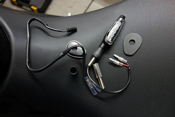

Sodele, mein Freund hat heute meine kleinen Blinker (Koso) verbaut und das mal fotografisch festgehalten. Vielleicht hilft es ja jemanden :)

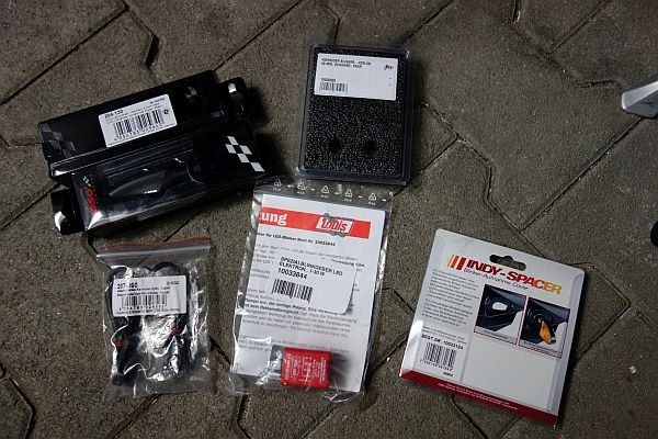

Das hier ist das verbaute Zubehör:

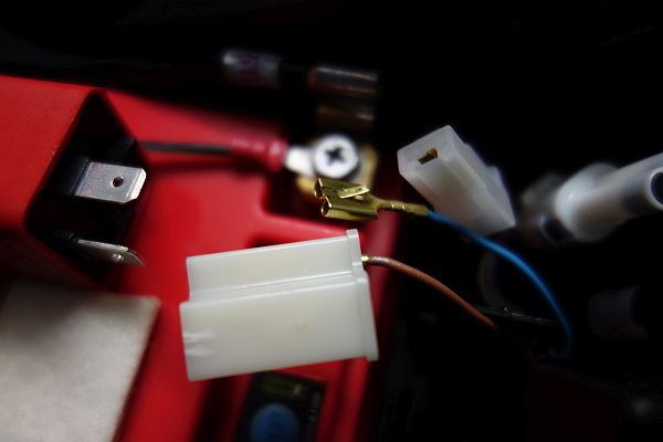

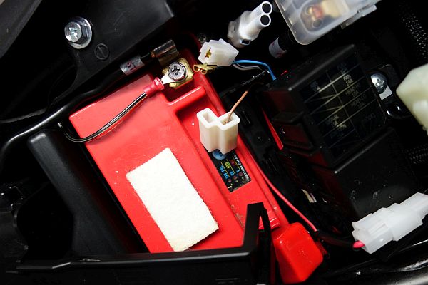

Beim Winkelstecker für das Blinkrelais müssen die beiden Pins getauscht werden, da das Relais sonst falsch gesteuert wird
zum ausbauen der Kontakte muss von oben die Nase zurück gedrückt werden und Kontakt nach hinten rausgezogen werden

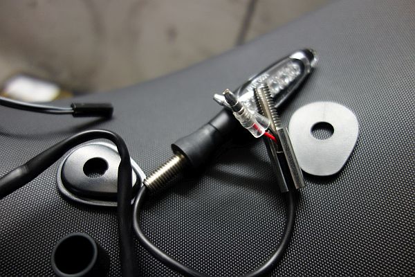

Teile für vorderen Blinker (die schwarzen Teile dienen als Blende, da sonst die seitliche Bohrung zu groß wäre) Je eine Blende vorn und hinten

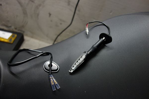

Kabel an ab-isolierter Stelle durch Nut der Blinkerverlängerung ziehen
Anschließend Kabel durch Außenblende ziehen, Blinkerkabel durch Halterung ziehen.
Innenblende, Unterlegscheibe und Mutter auf Kabel auffädeln und Blinker verschrauben. Das Adapterkabel mit Schrumpfschlauch versehen und mit Blinker verbinden, danach Schlauch verschrumpfen und im Scheinwerfergehäuse verbinden.

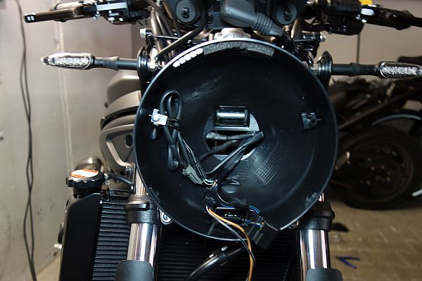

Im Scheinwerfer links und rechts Kreuzschrauben herausschrauben, Scheinwerfer zum ausbauen ca. 15 Grad gegen Uhrzeigersinn verdrehen.
So sieht das Innenleben dann aus:

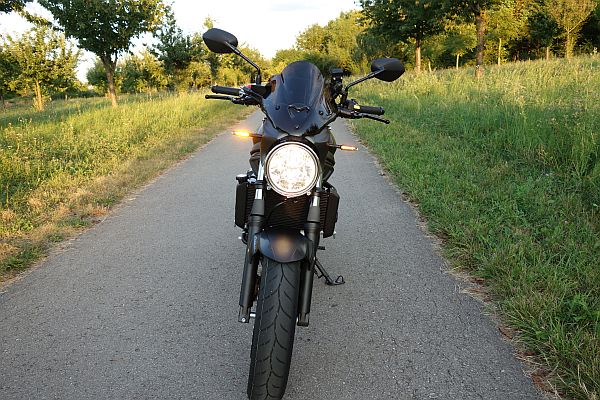

Hier sieht man die verbauten Blinker vorne:

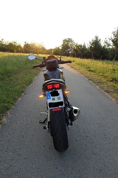

Hier die verbauten Blinker hinten (ohne Verlängerungen):

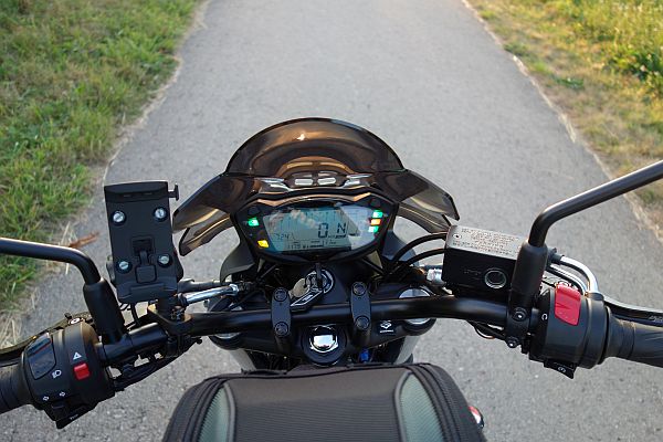

Und hier kann man sehen, dass auch der Warnblinker funktioniert:

Sag mal Ela: auf dem Bild von Deinem Möp von vorne, der Vorderreifen sieht nicht zentriert auf der Achse aus, sondern nach links gerückt. Muss das so? Oder macht das die Fotoperspektive?
isch abe garkeine sicknatur

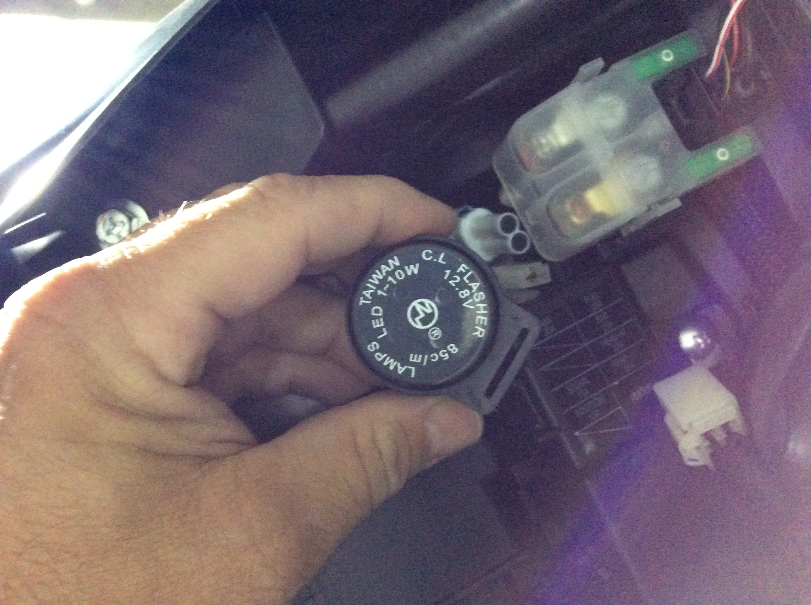

Hallo
Auch von mir ein paar Bilder zum Blinkerrelais

Sterupp hat geschrieben: Sag mal Ela: auf dem Bild von Deinem Möp von vorne, der Vorderreifen sieht nicht zentriert auf der Achse aus, sondern nach links gerückt. Muss das so? Oder macht das die Fotoperspektive?
Das täuscht wohl, da der Reifen in Fahrrichtung rechts einen weißen Streifen hat.

Falls noch andere Interesse haben, hier die verbauten Teile:
Blinkrelais: SPEZIALBLINKGEBER LED ELEKTRON., 1-30 W Bestellnr. 10033844
Aber drauf achten die beiden Kabel am Stecker müssen getauscht werden!
Blinkerkabel: BLINKER-ADAPTERKABEL PAAR, DIVERSE SUZUKI Bestellnr. 10032168 bei Louis, die ersten hat ich bei dem blöden Typen bestellt mit dem Tankpad.
Blinkerverlängerung vorne: HIGHSIDER BLINKER-VERLÄN. 28 MM, SCHWARZ, PAAR Bestellnr. 10034504
Blinker Aufnahme Cover Bestellnr. 10033184
Und ja, die Warnblinkanlage funktioniert - siehe auch das eingestellte Bild, da sieht im Cockpit dass sie an ist :D

Hmm irgenwie scheine ich andere Anschlüsse zu haben :) empty
Edit: Hat sich erledigt, hatte falsch herum gedacht :oops:
Zuletzt geändert von aus_hh am 07.09.2016 10:31, insgesamt 1-mal geändert.
Re: Blinkrelais an neuer SV 650 ABS - 2016 (Anbau kleine Bli
Beitrag von Triple7 » 07.09.2016 9:28
Das ist der Stecker an dem der Blinker mit dem Kabelbaum verbunden ist. Hier hat Ela den Adapter angesteckt und an dem dann die Blinker.
Die weißen Stecker die Ela in ihrem Post beschreibt, sind die direkt beim Relais.
