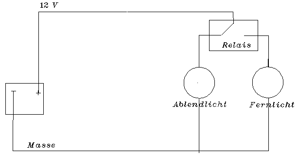

Offenbar hast Du bei Ablendlicht Fernlicht und Ablendlichtglühfaden in Reihe geschaltet.
Beim Umschalten auf Fernlicht schließt das Relais den Gl+hfaden für Fernlicht kurz es leuchtet entsprechend heller.
Ich bin kein Zeichenkönig, aber ich versuche mal einen Stromlaufplan zu basteln.

Beitrag von Thorsten_Köhler » 09.01.2018 7:51
OK
Viel Erfolg
War doch leichter mit frickeln und hochladen als gedacht.
Das ist nur eine Skizze.
Lichthupe geht so nicht und Licht aus auch nicht.
Dafür braucht es pro Lichtkreis ein Relais, also AL eins, FL eins.
Außerdem fehlt die Ansteuerung des Relais.
Aber die gemeinsame Masse und die separate Ansteuerung der Glühfäden sieht man trotzdem.
Lack oben, Gummi unten.

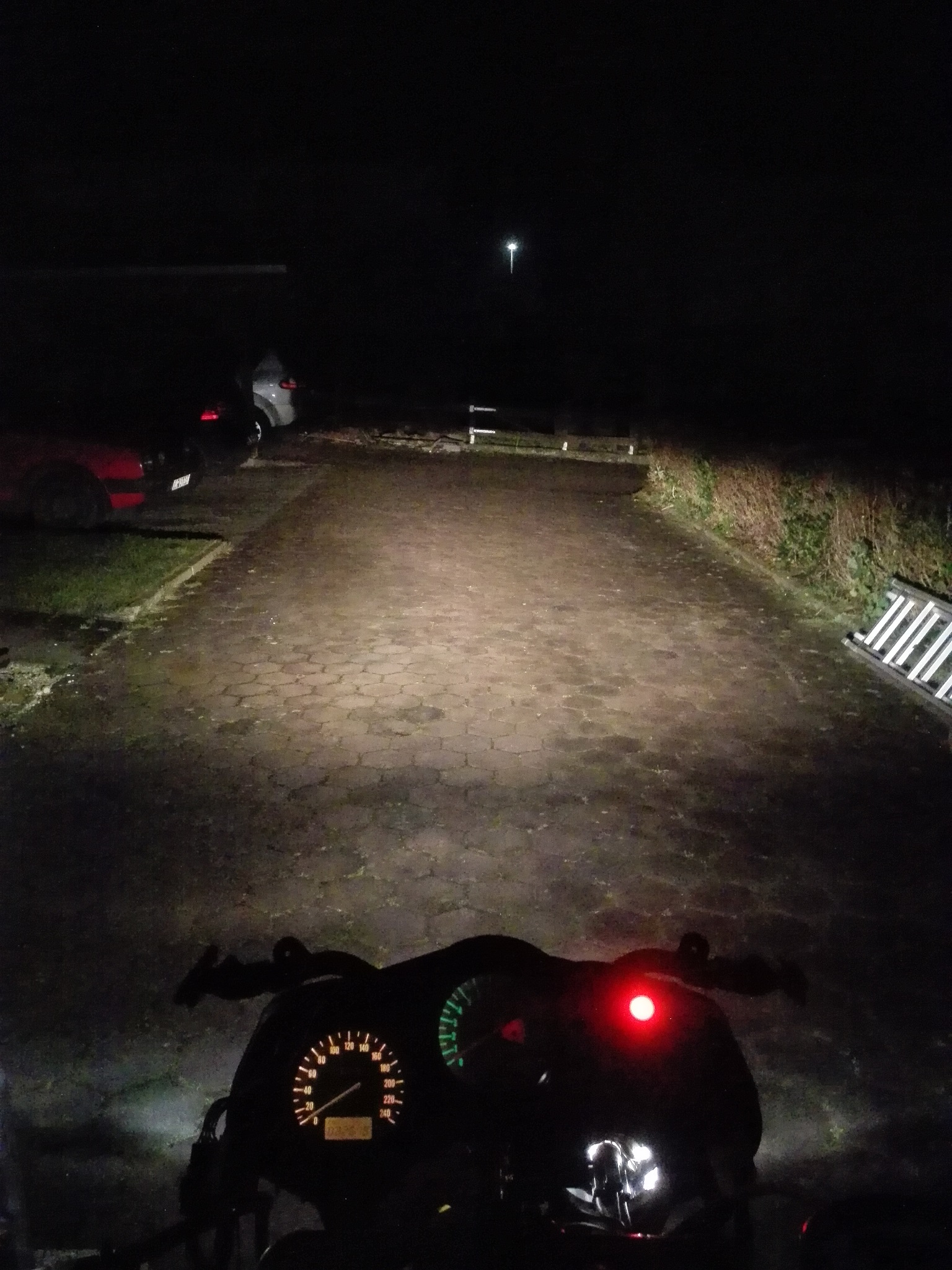

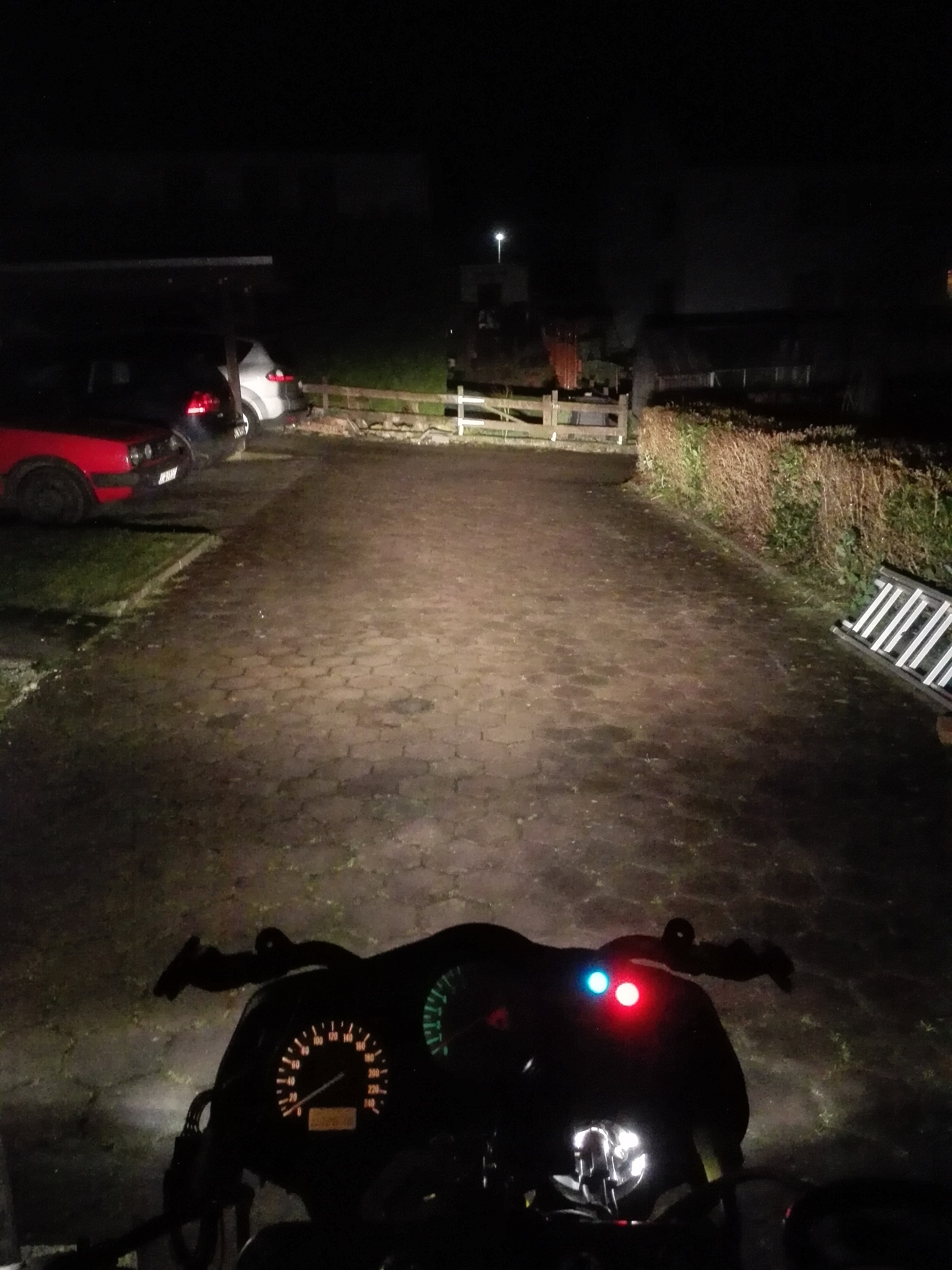

Beitrag von saihttaM » 11.01.2018 21:10
Abblendlicht
Fernlicht
Man sieht die wirkliche Ausleuchtung wegen der Hecke und dem Zaun leider nicht.

Beitrag von tesechs » 12.01.2018 0:25
Sieht aber so auch schon deutlich besser aus, vor allem das Fernlicht. Ich habe heute auch mit meinem UK Scheinwerfer angefangen.
Leuchten bei dir jetzt Abblendlicht und Fernlicht gleichzeitig? Ich baue mir die Schaltung so, dass jeweils nur ein Faden pro Birne leuchtet, weiß nicht ob die H4 das sonst so toll findet auf Dauer.

Jup, leuchtet beides.
