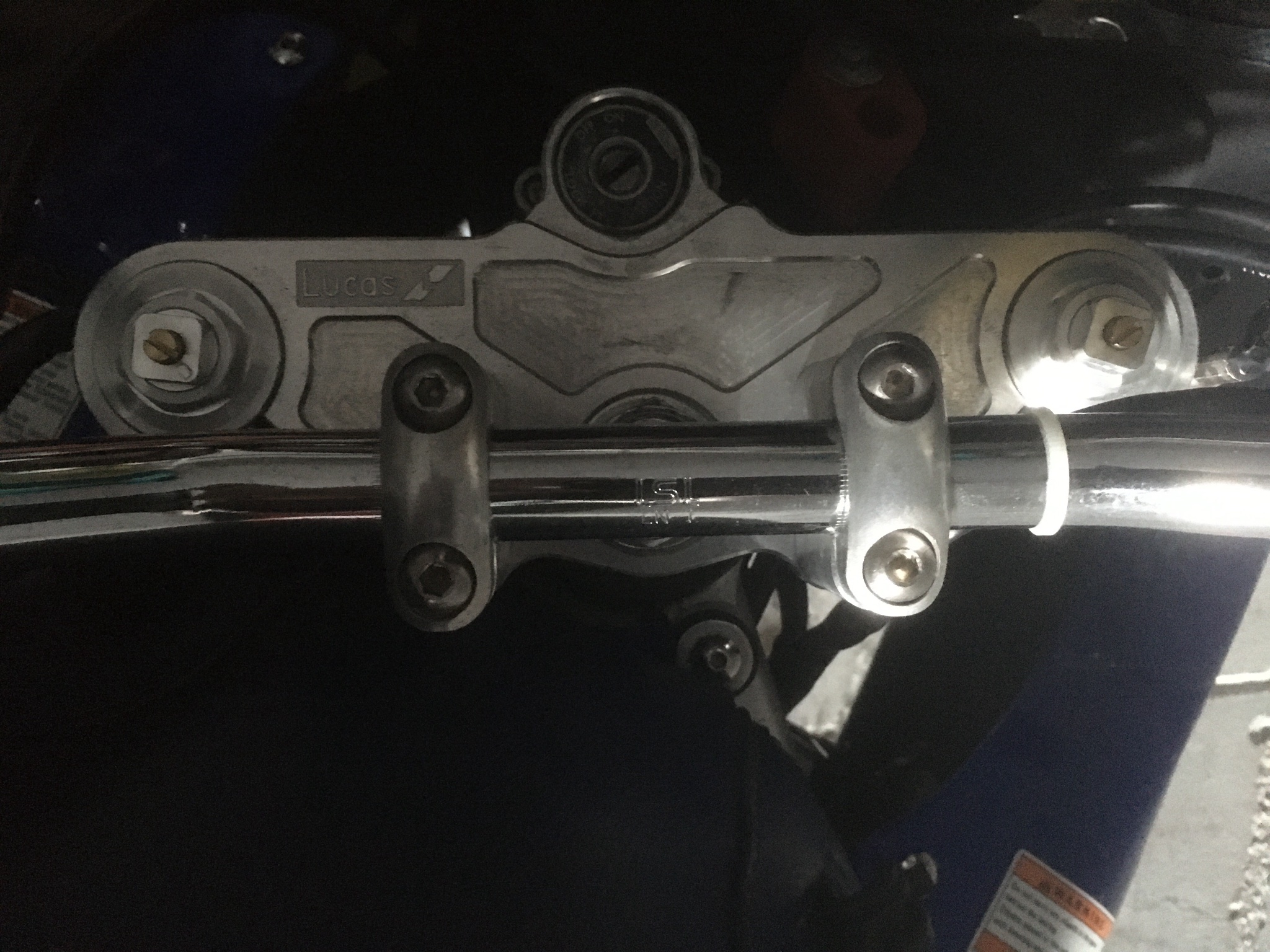

Bei meiner Lukas und bei der ABM geht der Lenker direkt über die Steuerkopfmutter. Daraus folgt, gleicher Abstand.

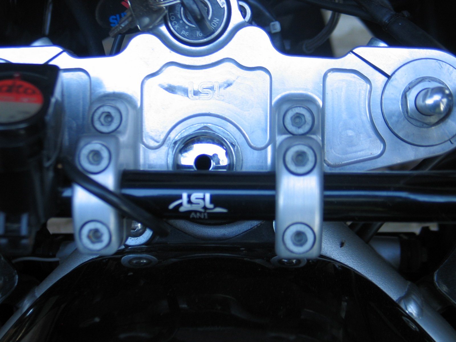

Bei meine LSL Gabelbrücke ist der Lenker hinter der Steuerkopfmutter. Mache morgen früh noch ein Bild und füge es hier ein.
In meiner Ownerliste zur 2001er kann man sehen wie das mit dem Lenker und der Gabelbrücke aus verschiedenen Perspektiven ausschaut.
Also ich bin mit der Sitzposition voll zufrieden.

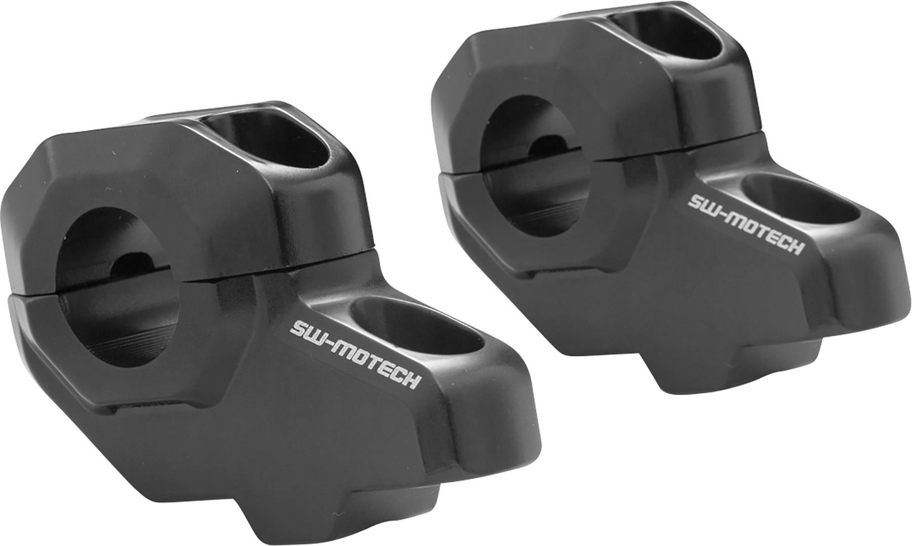

Bei der LSL Brücke ist die Lenkeraufname so wie die Motech Lenkererhöhung wenn diese zugleich auch nach vorne Versetzt sind. D.h. die untere Halterung wird auf die Brücke verschraubt und die obere Halterung ist versetzt und wird in die Gewinde der unteren Halterung eingeschraubt.
Man kann sich das so vorstellen wie auf dem Bild: Quelle von Louis:
Ja mach mal Bilder, denn bei LSL auf der Homepage geht der Lenker auch über die Schraube.

Beitrag von jubelroemer » 26.05.2020 8:02
2blue hat geschrieben:
25.05.2020 22:46
Hier sind sie.
Der AN1Lenker passt für mich perfekt. Auf extrem kurvigen Straßen ein Genuss. :) sv

Beitrag von 2blue » 26.05.2020 8:17
Ist schon extrem der Versatz, da hätte ich Probleme mit Tankrucksack und den Gaszügen.

Hab damit viel weniger (eigentlich keine :wink: ) Probleme mit dem Tankrucksack als mit der Stummel-Knbbel-S. Das war mit ein (Haupt)Grund mir genau diese SV zuzulegen. Ist fast so, wie ohne Tankrucksack zu fahren.
Ich denke die Kombination aus Gabelbrücke und Lenker ist das Erfolgsgeheimnis. Das haben die Mannen von LSL schon gut ausgehirnt. Die empfehlen ja auch genau diesen Lenker (Superbike flach). Und dabei ist der auch noch 3cm schmaler als der ABM 0084 Lenker .

@jubelroemer und wie sieht der Abstand bei Volleinschlag zum Tank aus? Wenn ich mein Lenker jetzt so sehe mit N brücke habe ich ca 3cm platz. Mit ABM Brücke würd das wohl noch gehen aber mit der LSL habe ich bedenken das der 0084 Lenker an den Tank aneckt, es sei ich würde den Lenker weiter nach vorne verdrehen.
Beiträge: 14357
Re: Knubbel N Gabelbrücke an S passt nicht ganz
Beitrag von jubelroemer » 27.05.2020 10:15
Also ich habe auch ca. 3cm Platz zum Tank. Ich denke das ist der geringeren Kröpfung des LSL AN1 geschuldet (i.Vgl.zu deinem 0084er). So wie ich gelesen habe ist der 0084er auch noch eimal 3cm breiter.
