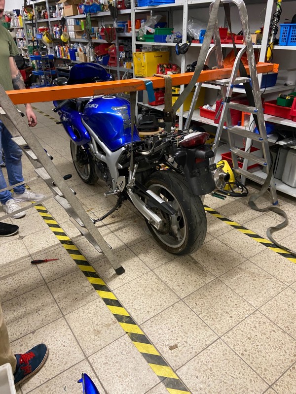

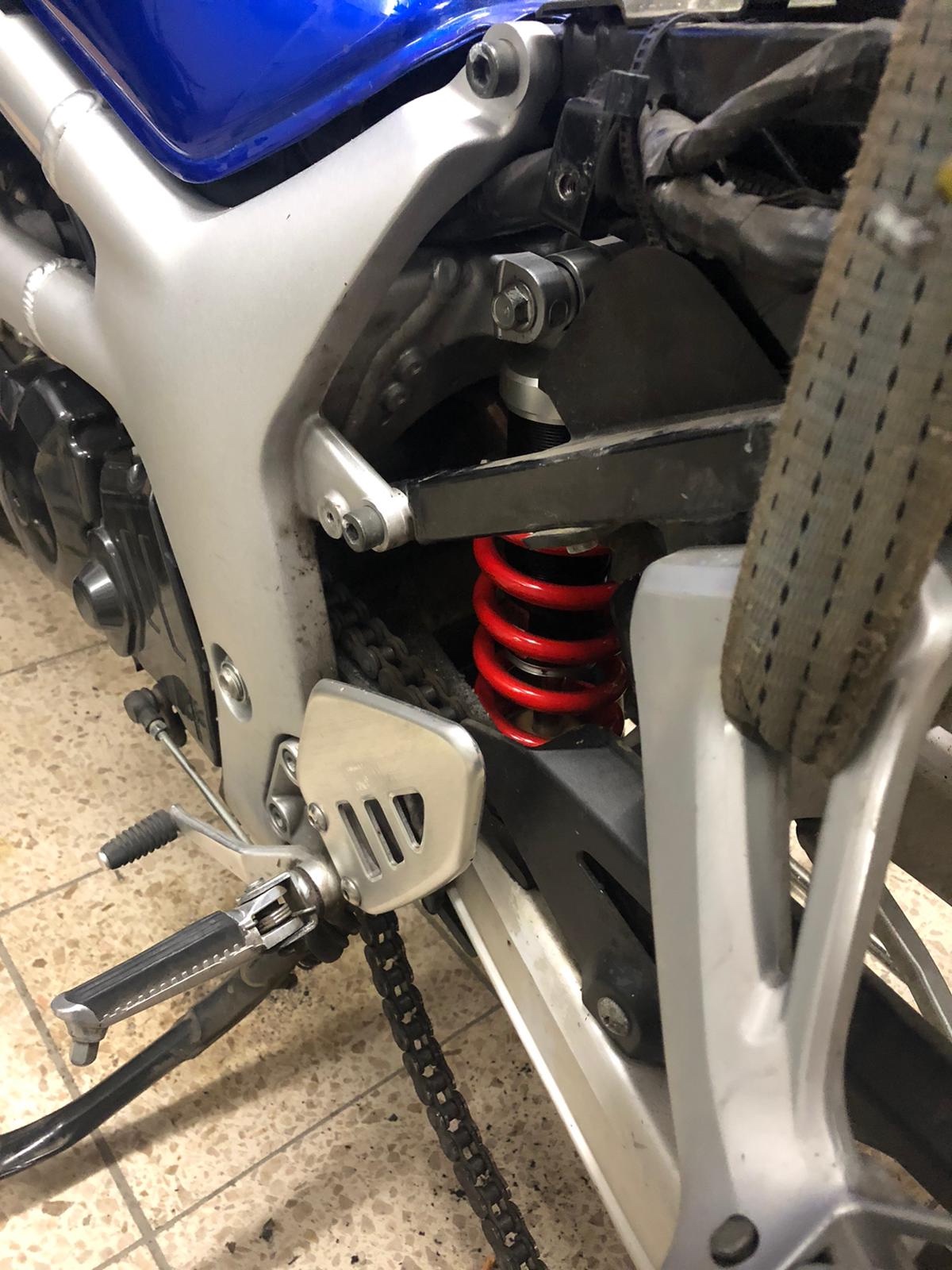

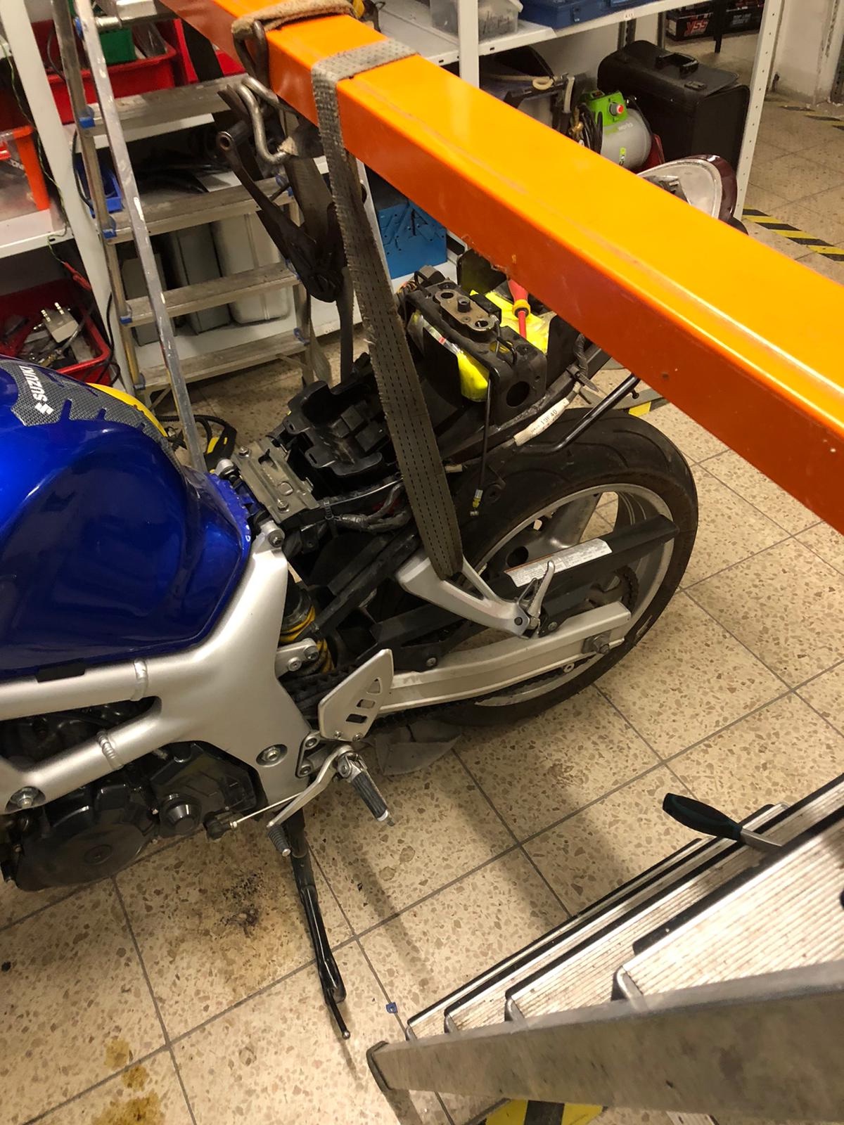

Heute ging es los mit dem schrauben.

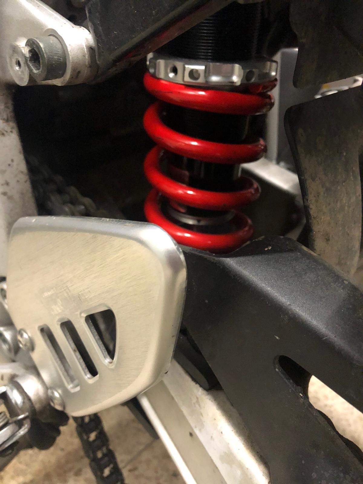

Das Federbein war dran.
Das Bein selber auszutauschen ging relativ zügig.
4 schrauben, die Schwinge anheben und das neue einbauen.
Problematisch war es eher an das Federbein ranzukommen.

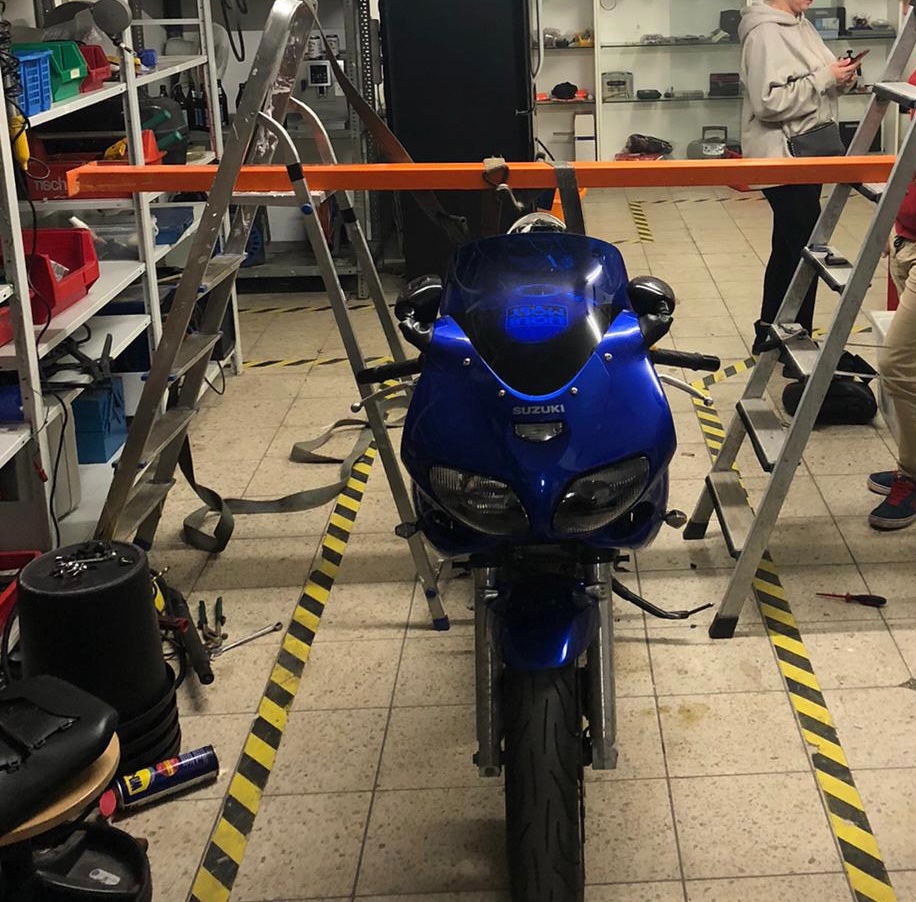

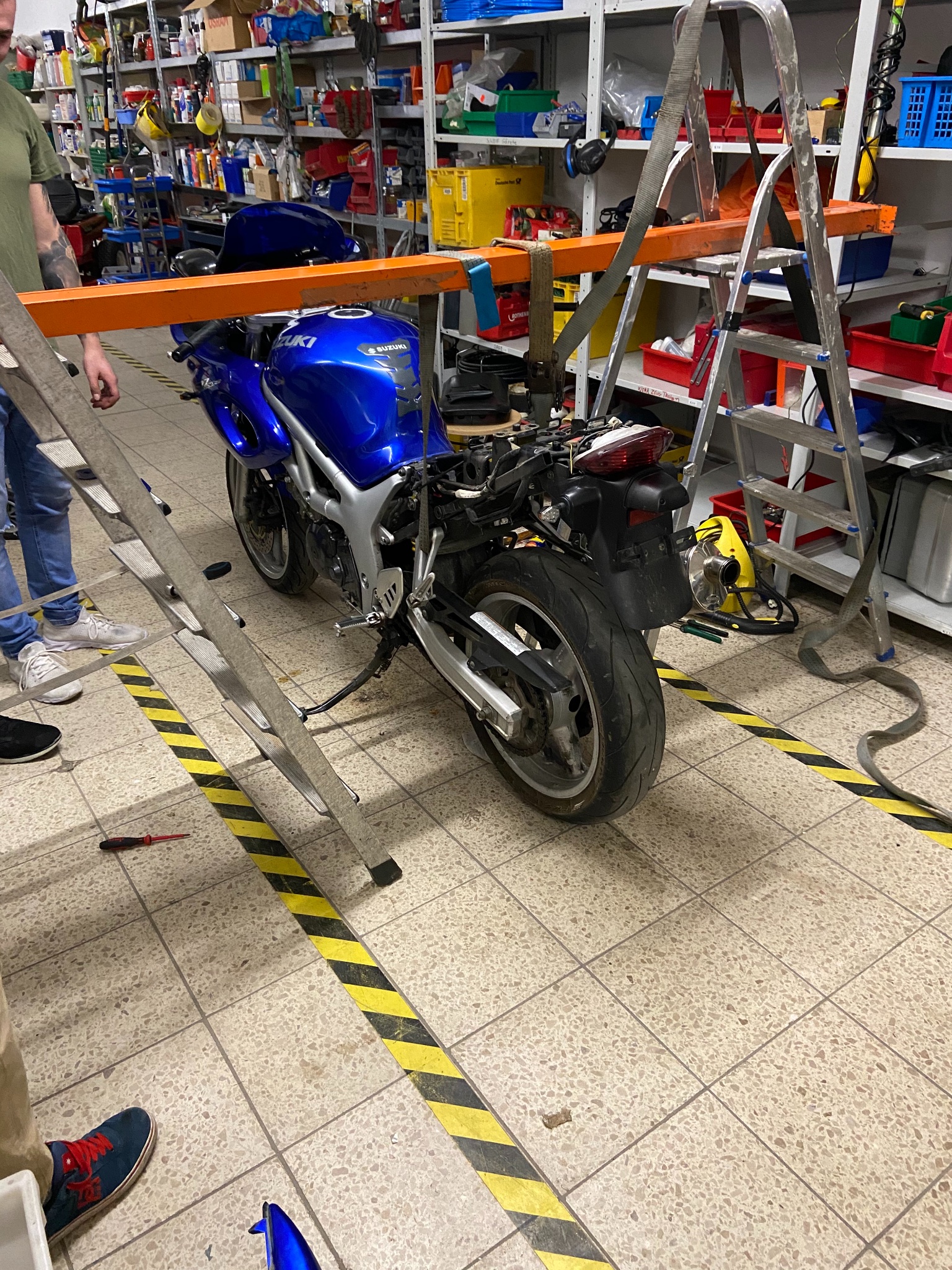

Ich habe einen Montage Ständer für die Gabel und auch für die Schwinge, beides kann man nicht verwenden.
Wir haben uns entschlossen zwei Leitern zu nehmen und einen Metal Querbalken drüber zu spannen.
Danach haben wir einen Spanngurt mit einer Ratsche an den Sozius Rasten festgemacht und das Heck etwas angehoben.
Die Konstruktion sieht sehr abenteuerlich aus und ist es auch, aber es hat geklappt :mrgreen:
Jetzt musste nur noch das Rad ab und wir konnten an das Federbein.
Ich konnte noch keine Probefahrt machen, aber beim Probesitten ist die Maschine deutlich weniger eingefädelt als früher.
Beiträge: 7805
Re: Knubbel trifft auf schrauberneuling
Beitrag von saihttaM » 13.10.2020 5:52
Schraubst du im Baumarkt...? 🤔 😄

Beitrag von Battlefield » 13.10.2020 7:26
..hab ich auch erst gedacht :lol:
...aber wärst du nicht besser an die Maschine gekommen, wenn du die Leitern in Fahrtrichtung gestellt hättest?
Ist ja auch egal, hauptsache es funktioniert! ;) bier

derneuexd hat geschrieben:
13.10.2020 0:27
Laut ABE gibt es das Yss mit 85er, 95er und 100er Feder (siehe: https://www.yss.co.th/downloads/ABE-456.pdf). Das Serienfederbein hat soweit ich weis auch eine 95er Feder (mein Öhlinsfederbein mit 95er Feder fühlt sich eher weicher an als das Serienfederbein). Wenn sie also weniger einsinkt (und Du nicht die Federbeinversion für extra viel Beladung hast), ist bei min. einem der Federbeine die Vorspannung nicht richtig eingestellt.

Battlefield hat geschrieben:
13.10.2020 7:26
Mein Onkel hat einen Hausmeisterservice und gefühlt jedes Werkzeug und auch sonstigen Kram den man gebrauchen kann. Wäre In der Halle Ordnung und man müsste nicht nach allem suchen wäre es fast perfekt :D
Die eine Leiter ist etwas höher, ich musste eine Stufe nehmen.
Bei der anderen hast du recht, das wir da nicht drauf gekommen sind :roll:

Beim Yss Federbein habe ich mich an die Anleitung gehalten, das sah richtig aus. Ich werde aber die Einstellung nochmal überprüfen, wenn auch vorne Die Gabelfedern getauscht sind.
