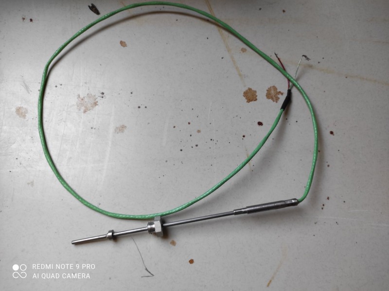

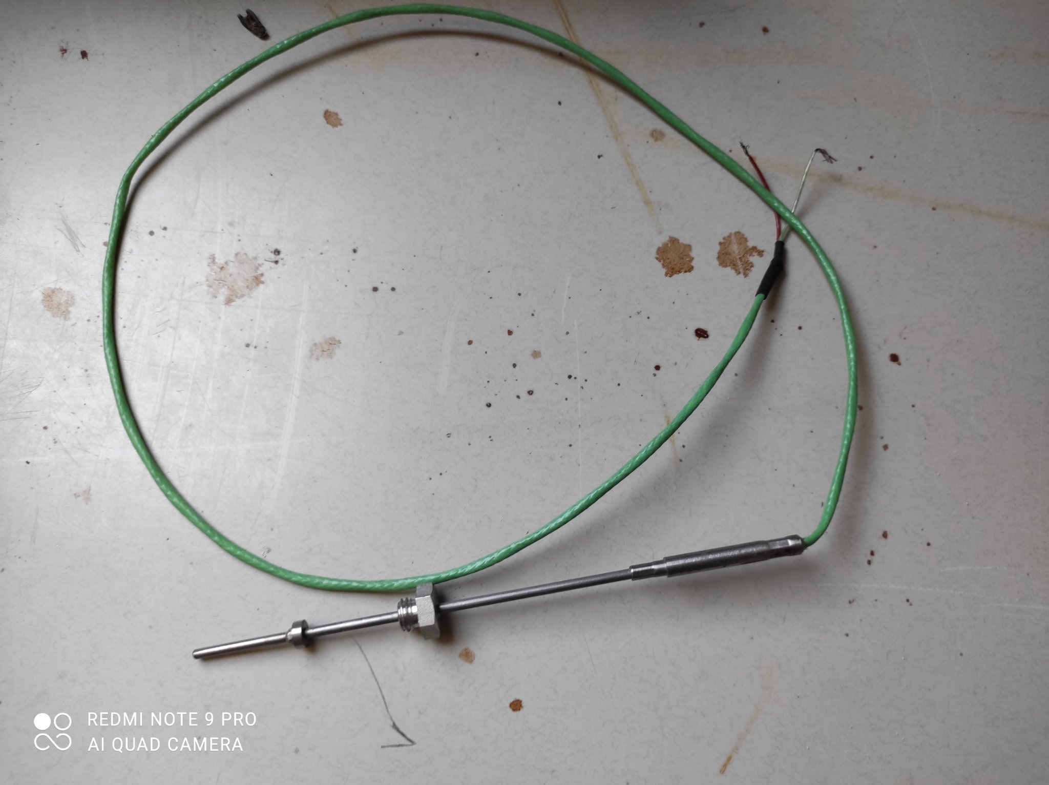

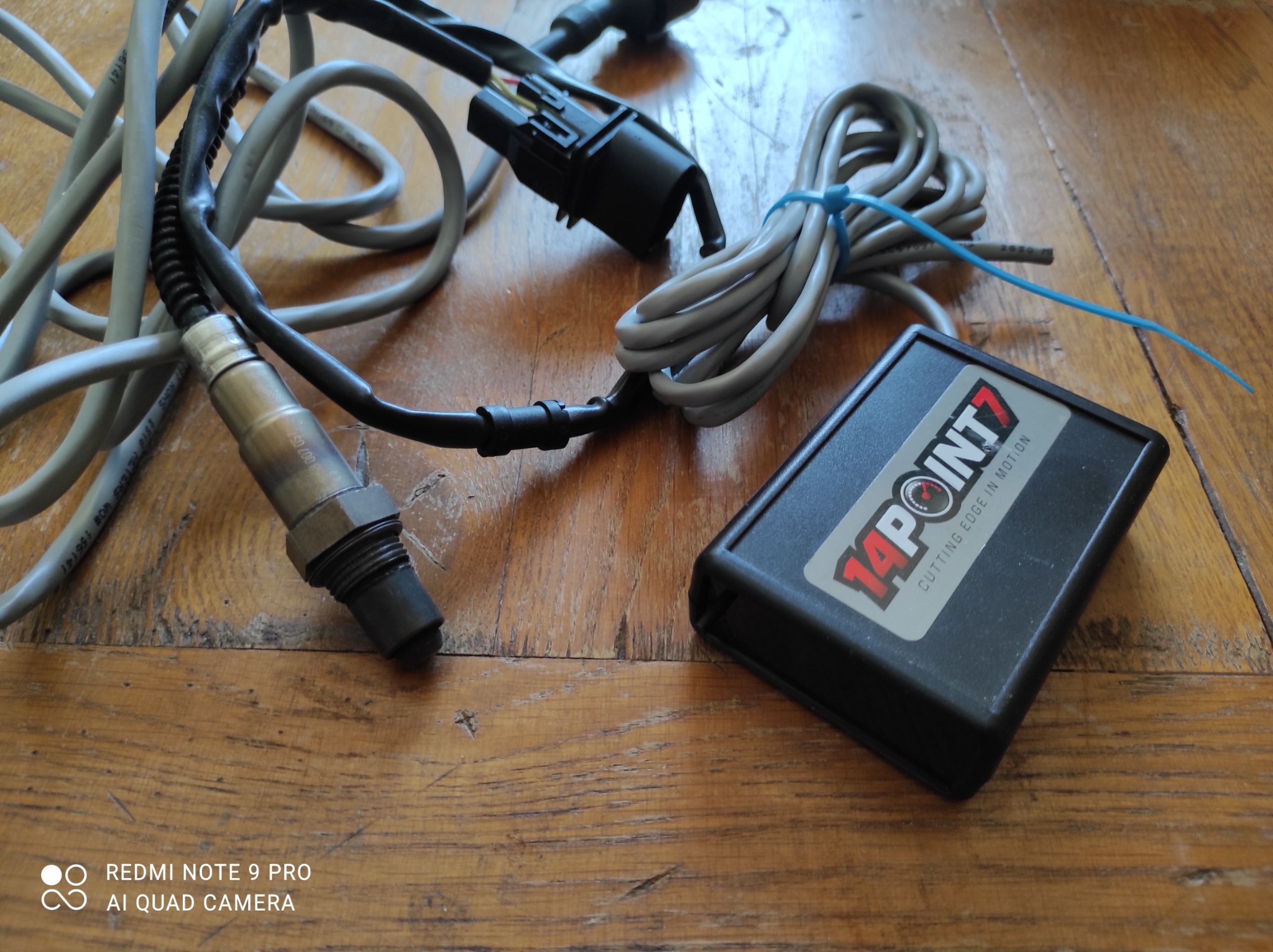

Datalogger mit Lambdasonde/ Thermoelement: Die Vergaserabstimmung erfolgt folgendermaßen:
der Datalogger Zeichnet, Lambdawerte, Abgaswerte, Drehzahl und Drosselklappenstellung auf. Danach wird entscheiden welche Düsen zum Einsatz kommen. Je nach Abgastemperatur muss dann nochmal zusätzlich angefettet werden.
Die Lambdasonde (LSU 4.9) befindet sich im Sammler und ist nach Bosch-Datenblatt 15° in Richtung Abgasstrom angestellt. Jedoch wird so nur der durchschnitt der beiden Zylinder gemessen. Da jedoch bei einem V2 wie in der SV der hintere und der vordere Zylinder minimal anders laufen, wird zusätzlich die Abgastemperatur an beiden Zylindern gleichzeitig gemessen. Somit kann das Gemisch beider Zylinder über die Abgastemperatur aneinander angeglichen werden.

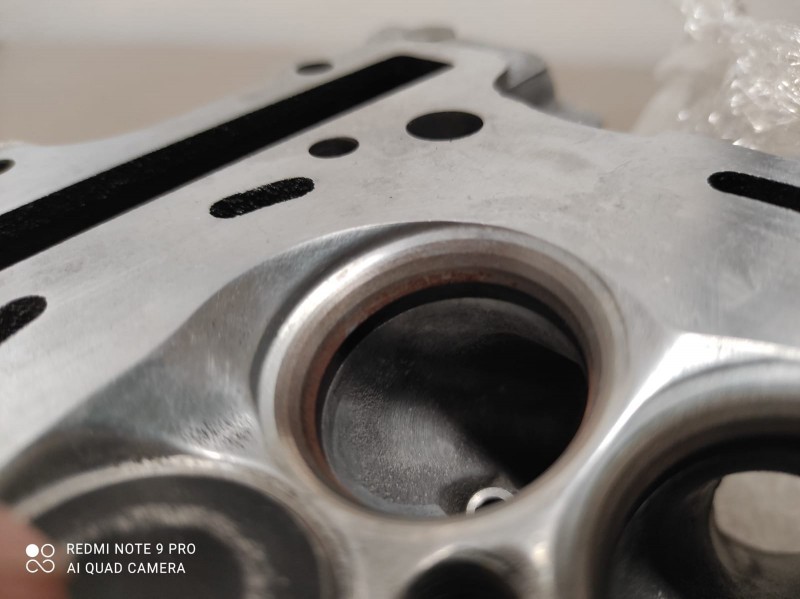

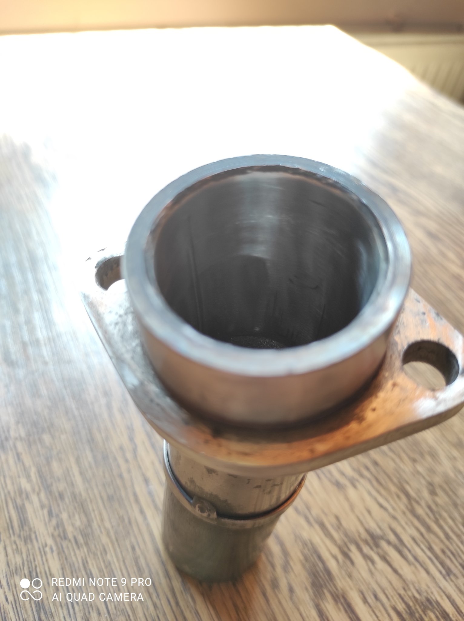

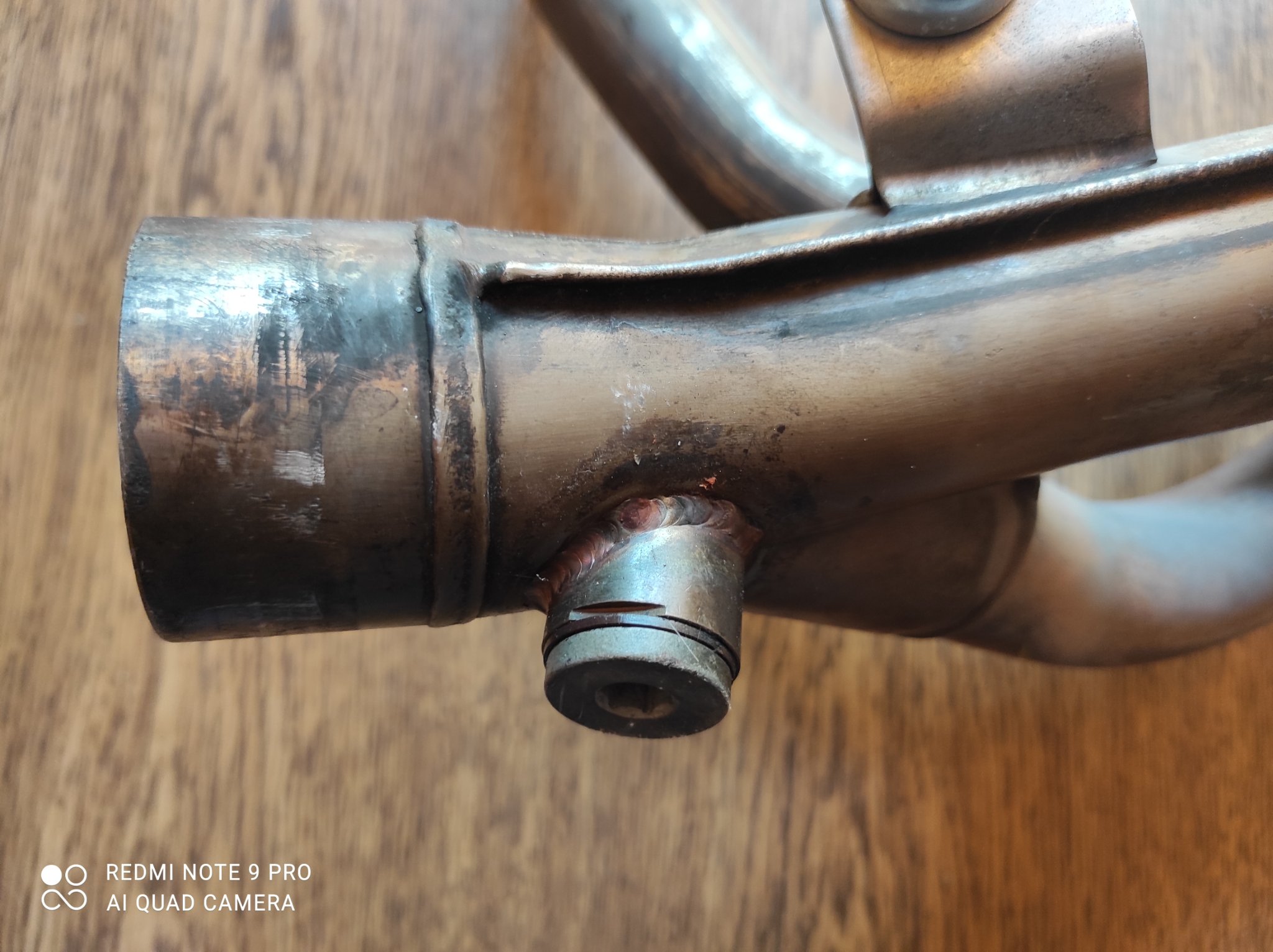

Anbei noch ein Bild des bearbeiteten Krümmereinlasses Die innere Schweißnaht wurde geglättet und der Übergang vom Zylinderkopf zum Krümmer wurde Krümmerseitig um 2mm im Durchmesser aufgeweitet.

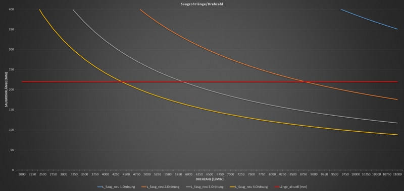

1. Saugrohrresonanz
2. Saugrohr-Brennraumresonanz
3. Saugrohr-Airboxresonanz

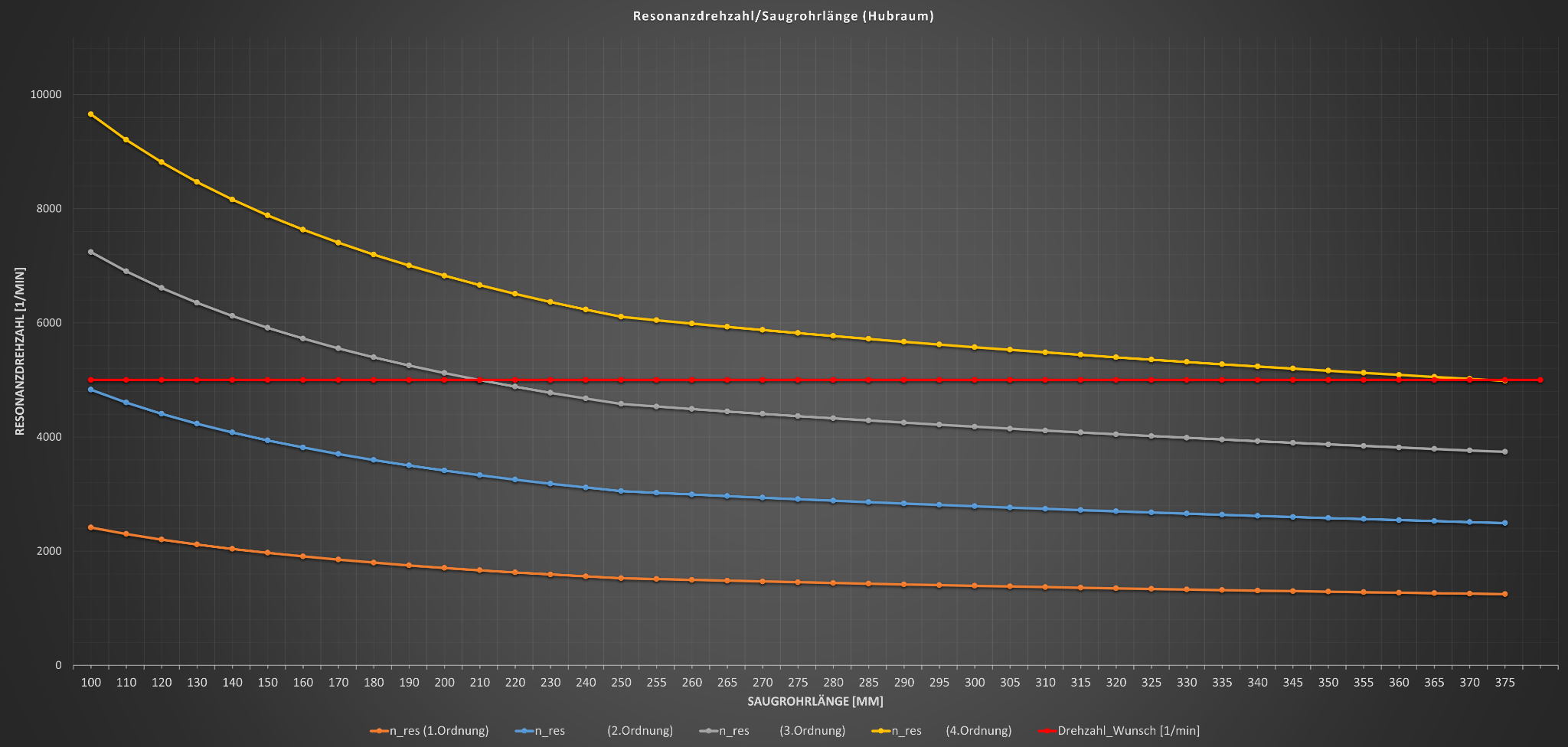

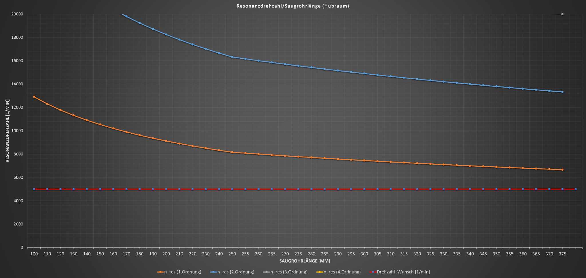

Saugrohrresonanz:

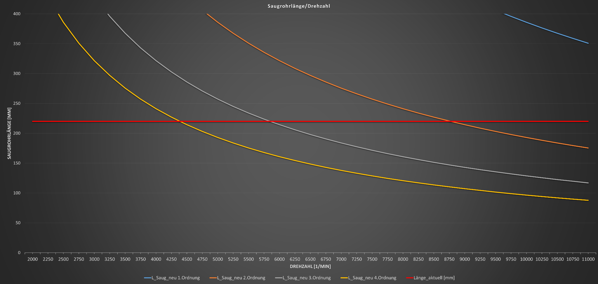

Bei der reinen Saugrohrresonanz wird die Resonanzfrequenz des Saugrohres selber betrachtet. Die zwei Einflussfaktoren sind Saugrohrlänge und die Zeit in der das Ventil offen steht (Einlass öffnet bis Einlass schließt)
Im Diagramm ist Saugrohrlänge der Drehzahl gegenübergestellt. Die vier Kurven stehen jeweils für die 1. bis zur 4. Ordnung der Frequenz. (Je kleiner die Ordnung desto effektiver ist der Aufladungseffekt) Die rote Kurve stellt die aktuelle Saugrohrlänge dar. Der Schnittpunkt der roten Kurve mit den anderen ergibt dann die Resonanzdrehzahl. Die 1.Ordnung können wir schonmal komplett vergessen. Die funktioniert erst weit über 20000 u/min.
Bei der 2. Ordnung wird es schon interessanter. Die funktioniert bei ca. 9000 u/min. Genau bei der von Suzuki angegebenen maximalen Leistung. Die Spitzenleistung kommt also von der Saugrohrlänge.
Die 3. Ordnung fängt bei ca. 6000 u/min an. funktioniert also in etwa wie der Auspuff. Kein wunder fängt die serien Knubbel ab 6000 u/min an zu marschieren.
Die 4.Ordnung funktioniert bei ca. 4500 u/min. Wenn man jetzt online nach Leistungsdiagrammen von SV 650 schaut, sieht man in der regel eine kleine Drehmomentspitze bei ca. 4500 u/min.
Jetzt ergibt der Drehmomentverlauf der Knubbel schonmal etwas mehr Sinn.

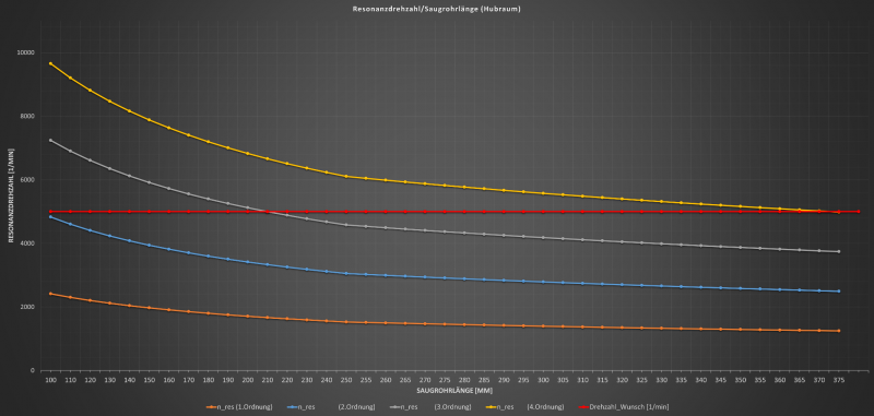

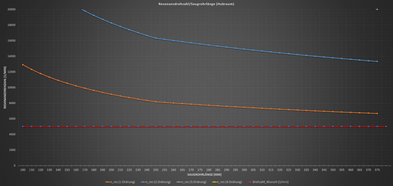

Saugrohr-Brennraumresonanz:
Sobald das Ventil öffnet, bilden Saugrohr und Brennraum einen Resonanzkörper. Einflussfaktoren sind Hubraum, Saugrohrlänge, Saugrohrquerschnitt, Hubraum und Verdichtungsverhältnis. Diesmal ist die Drehzahl der Saugrohrlänge gegenübergestellt. (rote Linie sagt nichts aus)
Wenn wir jetzt bei unserer Saugrohrlänge von 220mm senkrecht hochgehen, dann stellen wir eine Drehzahl von 8600 u/min fest (1. Ordnung: effektivste Ordnung). wieder online die Prüfstandsdiagramme angeschaut. AHA! Die Knubbel geht mit ihrem Drehmoment von 7500 u/min nicht einfach gerade nach unten. Zwischen 8000 u/min und 8600 u/min wird es nochmal kurz gehalten. Saugrohr-Airboxresonanz:
Das Saugrohr und die Airbox bildet zwischen Einlass-schließt und Einlass-öffnet einen Resonanzkörper. Einflussfaktoren sind Saugrohrlänge, Saugrohrquerschnitt und Airboxvolumen. Im Diagramm ist die Drehzahl der Saugrohrlänge gegenübergestellt (rote Linie sagt wieder nichts aus) Gehen wir mal wieder bei 220mm senkrecht hoch.
1. Ordnung 1600 u/min
2.Ordnung 3250 u/min
3.Ordnung 4700 u/min
4. Ordnung 6800 u/min
Einfluss der Airbox? Keine Ahnung! Das Volumen war geschätzt. Wie es aussieht muss ich das Ding doch mit Wasser füllen und nachmessen um der Drehmomentspitze bei 7500 u/min auf die Schliche zu kommen.
Hoffentlich kommen die Zylinderköpfe bald an. Dann gibt es nicht nur genaue Ergebnisse, sondern klare Erkenntnisse an welchen Stellschrauben gedreht werden muss.
Noch eine kurze Anmerkung zu den Resonanzen: jede Resonanz hat sowohl einen bestimmten Drehzahlbereich in der sie positiv ist als auch einen Drehzahlbereich mit negativer Wirkung. Für einen konstanten Drehmomentverlauf müssen die Resonanzen entweder aufeinander abgestimmt werden, oder man versucht sie gar nicht erst einzubauen.

1. Saugrohrresonanz
Saugrohrresonanz:

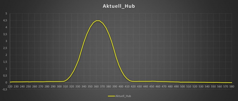

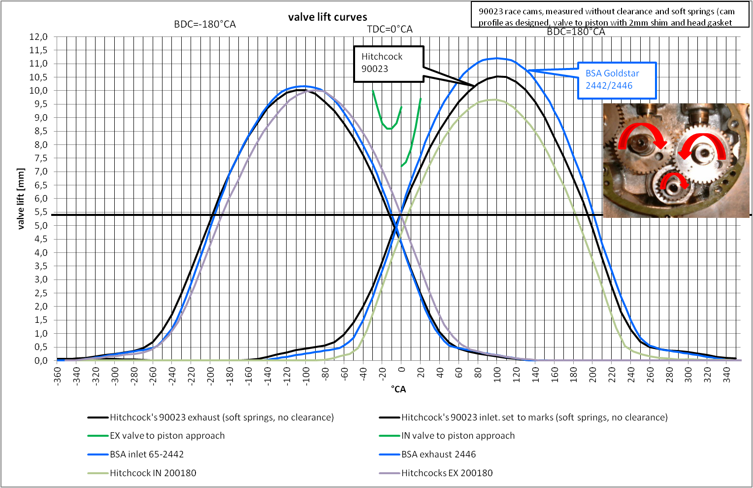

Dafür solltest Du aber vor allem mal anständige Ventilhubdiagramme machen. Die ganz am Anfang gezeigten sind schlichtweg falsch, damit würde kein Motor (lange) laufen. Anbei mal das Beispiel mehrerer von mir gemessenen 2-Ventiler-Nowe.
Dann musst Du bei allen Maßnahmen, die Ventilhub und Verdichtung erhöhen, überprüfen, ob zwischen Ventil und Kolben oder Ventilen zueinander auch noch genügend Freiraum ist. Üblicherweise kommen sich Auslassventil und Kolben etwa bei -25° vor OT bis 0° am nächsten. Beim Einlass ist es etwa OT bis +25°. In diesem Bereich entweder mit weichen Ventilfedern (so dass man runterdrücken kann) den Freigang messen, oder man macht es mit Plastillin. da sollte man einen guten mm Freiraum haben!
Im Bild sind die hellgrünen Kurven die Annäherungen des Kolbens an die Ventile, und die Distanz zu den VEH ist der Freigang.
Außerdem solltest Du prüfen, ob zwischen Ventilkeilen und Schaftführung/Abdichtung genügend Freiraum ist.
Ohne ein bisschen Sorgfalt kannst Du Dir bei solchen Aktionen auch gerne mal einen finalen Schaden holen.
Und so ganz pauschal
- mehr Einlassschluss (also mehr Fläche unter der Ventilerhebung nach UT) bringt mehr Leistung oben raus und Verlust unten (ein F1-Sauger hatte gewaltig Einlassschluss)
- Mehr Ventilhub kann auch in der Mitte schon etwas bringen, erhöht aber immer die Belastungen im Ventiltrieb und ob die Federn das mitmachen kann man ohne eine anständige Analyse nicht sagen
- mehr Ventilüberschneidung beim Sauger würde ich erst einmal vermeiden. Kostet unten Leistung und bringt immer Risiko (Kolbenkontakt). F1-Sauger hatten kaum Überschneidung, da wäre immer zu viel Verdichtung flöten gegangen.

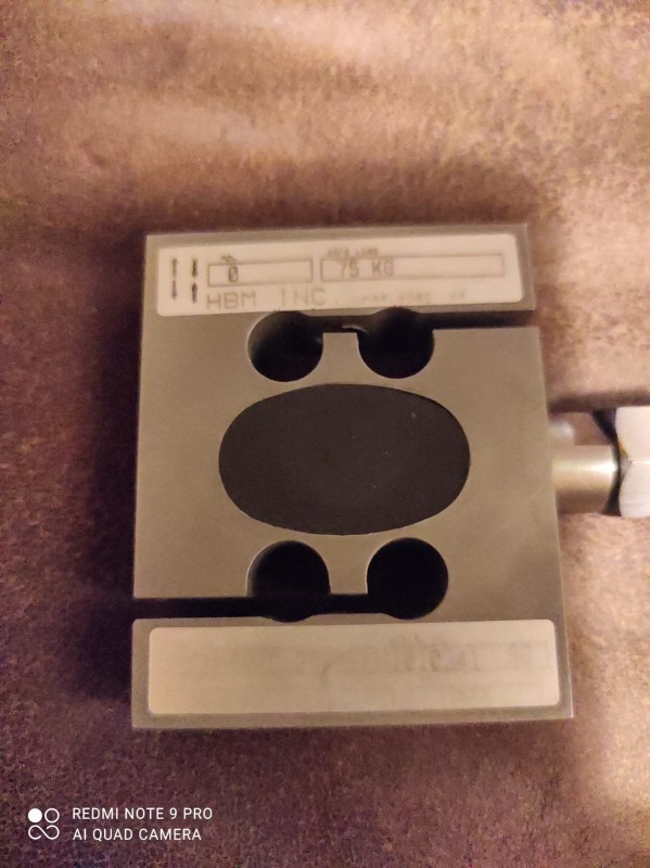

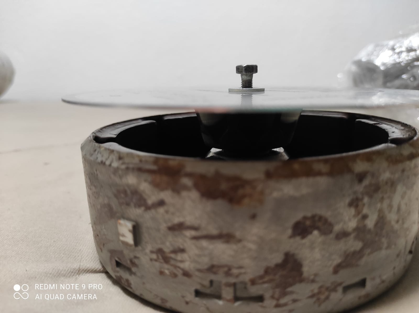

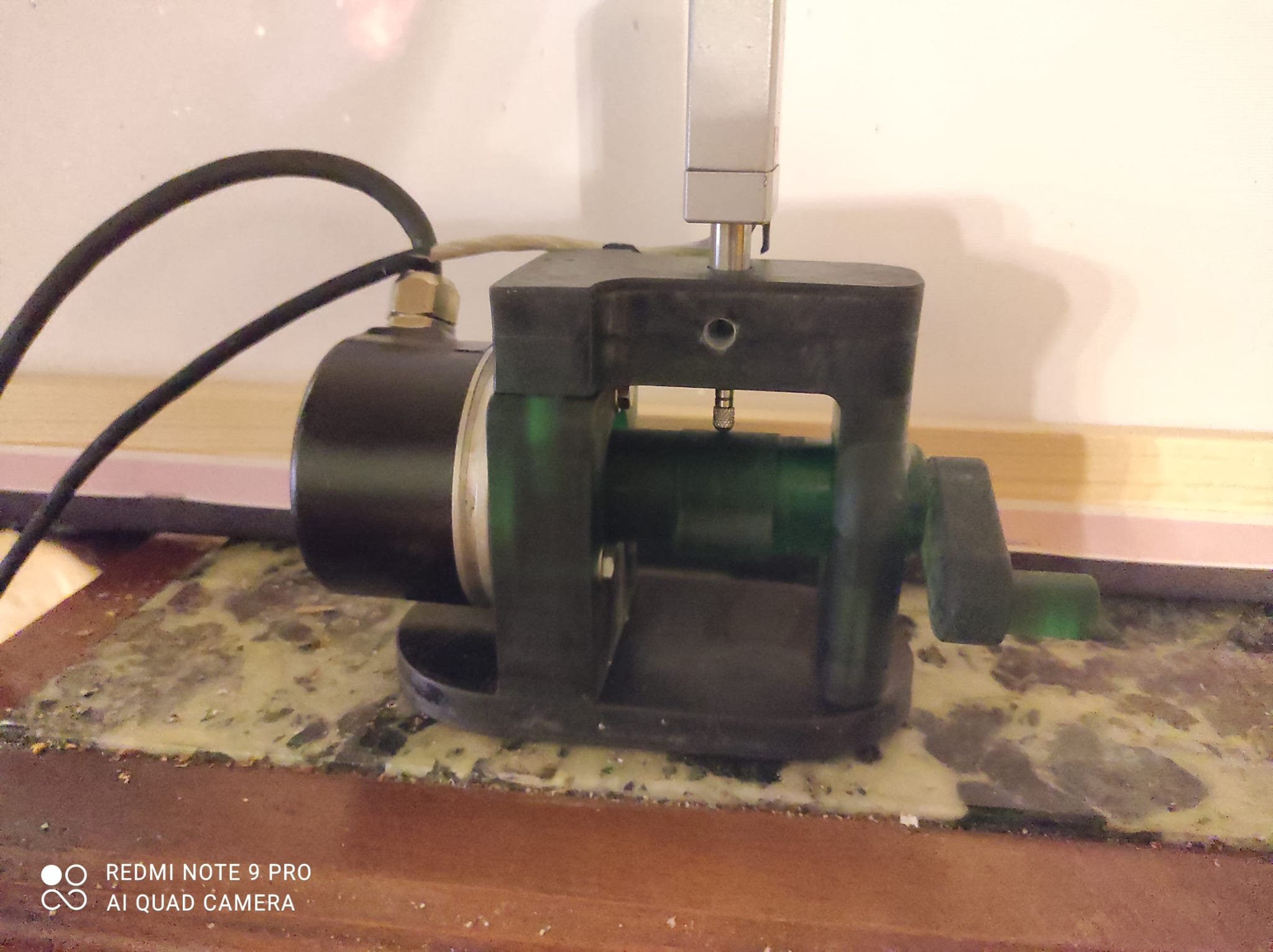

Der Grund für die lange Wartezeit ist "relativ" simpel. Es ist 2022 und das Vermessen mit Gradscheibe und Messuhr hat mir einfach nicht gefallen. Und hier geht die Geschichte auch schon los/ weiter.
Um die Gradscheibe vernünftig an Ort und Stelle zu halten, wurde zuerst ein Adapter für Rotor und Gradscheibe gedruckt.
und wenn der Drucker schonmal läuft, dann können gleich die anderen Ideen mitgedruckt werden. Unter anderem die neuen Ansaugtrichter für die Vergaser. Diese sind mit einem Gewinde versehen. Mittels Adapterringen die zwischengeschraubt werden, kann dann später beim abstimmen die optimale Saugrohrlänge herausgefahren werden. Rechnungen und Diagramme sind zwar schön und gut, jedoch kein exaktes Abbild der Realität (eine Rechnung ist so gut wie der Rechenmeister selbst). Zumindest helfen sie dabei, schneller an das Optimum heranzukommnen. Als kleine Herausforderung für den Konstrukteur und für den 3D-Drucker, wurde noch folgender Trichter gefertigt. Ich höre schon die Kommentare: "Golfballöberfläche im Trichter bringt doch nix"

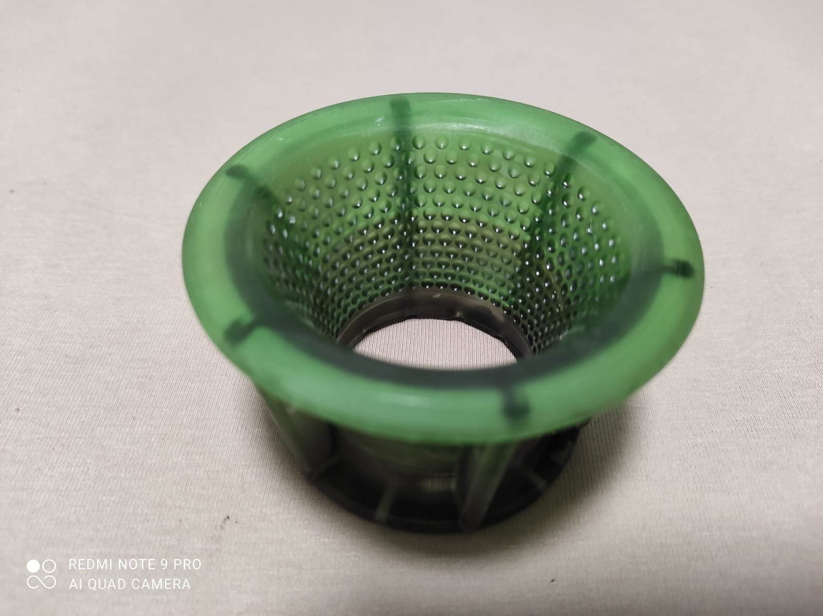

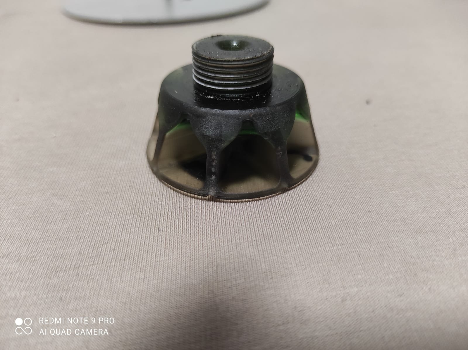

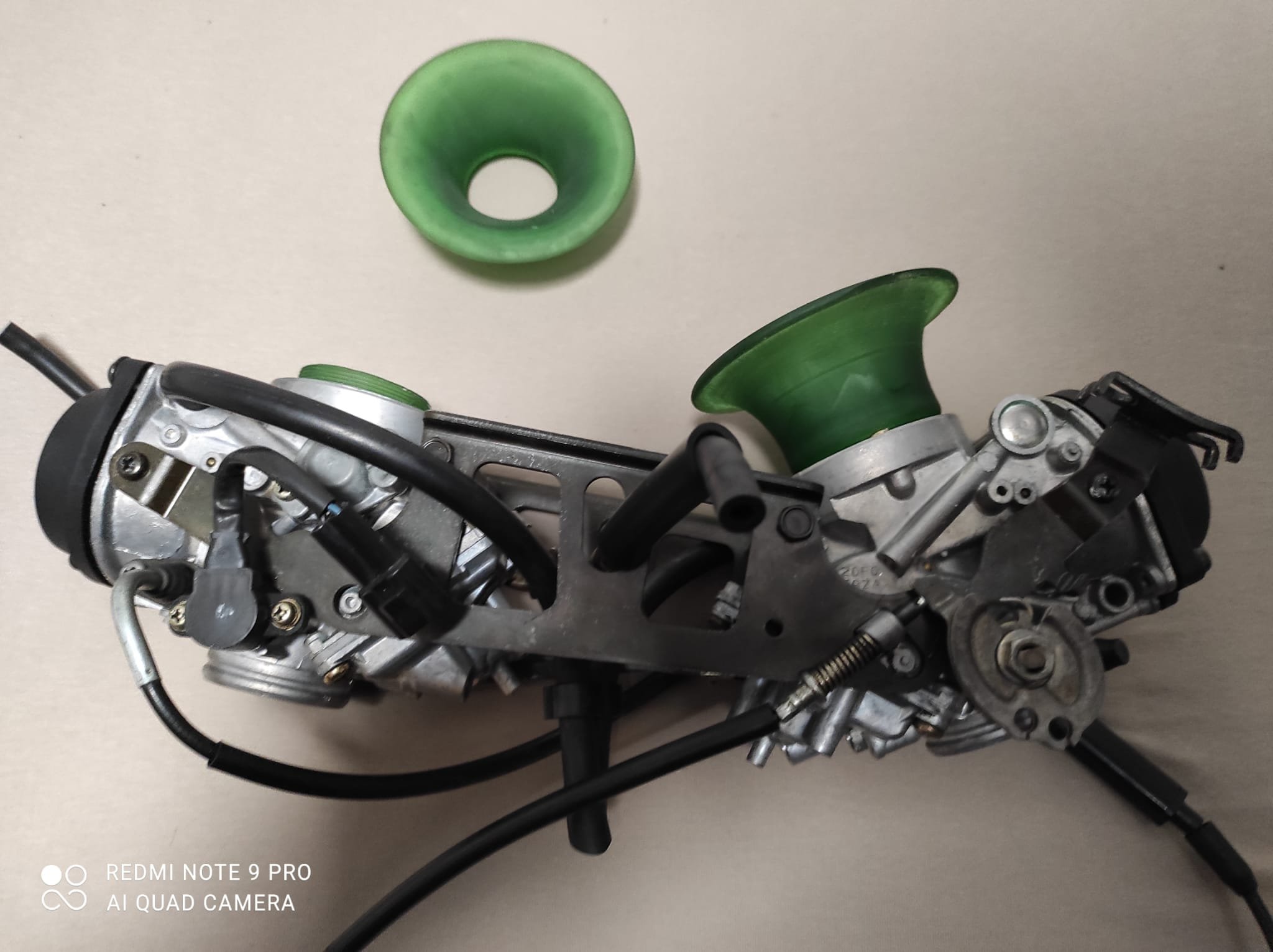

Schon klar. Der Trichter fungiert als Briefbeschwerer. Dabei ging es bei der Herstellung/ Entwicklung um drei Punkte:
1. Was kann denn dieser Drucker alles und wie sieht das Endergebnis aus?
Das Ergebnis ist schonmal der Wahnsinn. 20 mikrometer Auflösung (0,02mm). WOW!
2. Wie schwer ist es eine Golfballstruktur in einem Trichter zu Konstruieren?
Der erste Versuch hat einige Stunden gedauert. Leider gibt es kaum Tutorials bzw. Anleitung für sowas.

Die Zylinderköpfe sind mittlerweile auch angekommen. CNC-geschnittene Mehrwinkelradienkontur mit 1,1mm Ventilsitzbreite. Ebenso die Ventile. 1,3mm Sitzbreite im Einlass mit 30 Grad Korrekturwinkel. (Die Luft freut sich jetzt schon)

Wie bereits angesprochen, die Gradscheibe nervt (die Messuhr auch). Da wir ja nicht mehr in der Steinzeit leben, ist es an der zeit für etwas neues (elektronisches). Wie wäre es mit ein wenig CNC-zubehör? AAAAllssooooooo.........
5000-Schritte Inkrementalgeber (rotatorisch): 0,072 Grad schritte (sollte doch reichen)
13mm Inkrementalgeber (linear): 0,5 mikrometer Auflösung/ 0,0005mm (over the Moon, aber egal)
Bevor das ganze am Objekt der Begierde angeschlossen wird, sollten ein paar Tests erfolgen:
Voila! Ein kleiner Testaufbau mit Nocke und Kurbel zum drehen. Natürlich wieder aus dem 3D-Drucker. Die konstruierte Nocke weist einen Hub von 4,5mm auf. Und was sagt das Messergebnis? 4,5mm: Geil!
Jetzt wird am Wochenende der Motor mit den alten und neuen Nockenwellen vermessen. Ich bin gespannt.

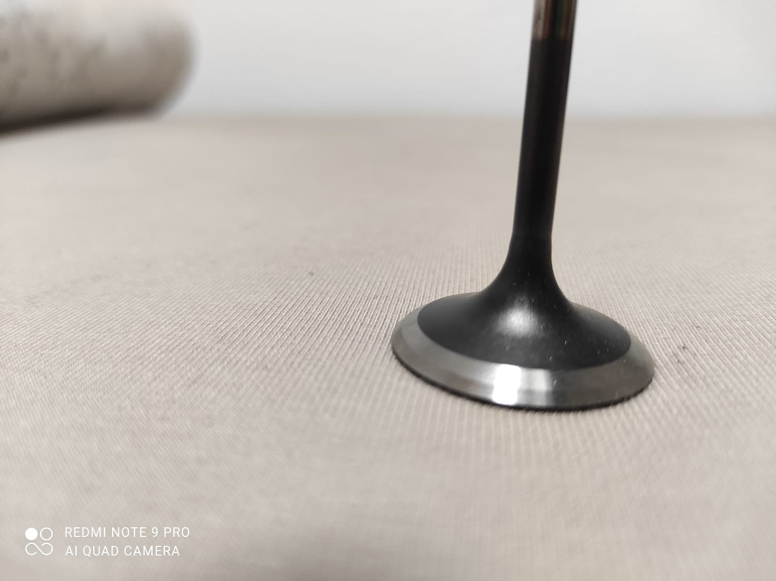

Hier noch ein kleiner Teaser für die Ventilfedern. Vielleicht weiß ja jemand schon was damit angestellt wird.
3. Was kann man bei diesem Vorhaben dazulernen?
Der Drucker schafft so ziemlich alles. Gewindedrucken, Golfballoberfläche, Netze, Filter. Das wichtigste dabei ist die druckergerechte Konstruktion (anderes Thema). Eine Golfballoberfläche auf gekrümmten Oberflächen ist mittlerweile fix Konstruiert. Neuen Skill im Leben erlernt: Check!
Fraglich wofür die Fähigkeit sonst noch gut sein soll, aber egal.

Jetzt kommen wir aber mal zum Punkt, warum es denn so lange gedauert hat, dass es hier mit en Beiträgen weiter geht.

Sehr geile Idee mit dem Inkrementalgeber und Wegmesser!
Einmal eingerichtet sind die Nockenwellen ruckzuck durchgemessen. Bin gespannt.
Vergiss nicht die Kolbenannäherungen zu messen. Aber da kannst Du ja das gleiche Equipment nehmen.

Der HBM Biegebalken ist vermutlich preiswerter zu finden als eine Federwaage, aber so oft hat man ja keine Ventilfedern zu vermessen
