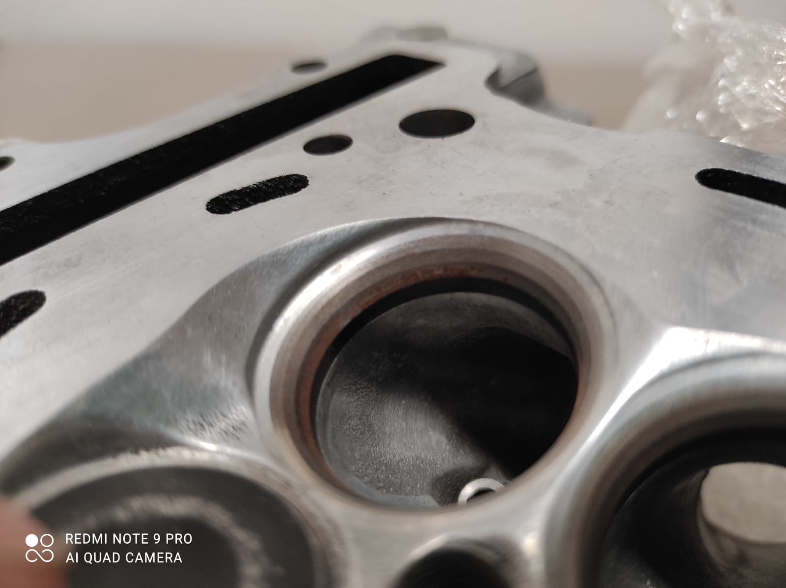

Eins vorab: da der Zylinderkopf noch nicht da ist, sind die Kanallängen des Kopfes geschätzt. Sobald er wieder da ist, werden die neuen genaueren Ergebnisse gepostet. Zudem müssen die alten Nocken nochmals vermessen werden. Der erste Messaufbau war ein bisschen bescheiden.

Hoffentlich kommen die Zylinderköpfe bald an. Dann gibt es nicht nur genaue Ergebnisse, sondern klare Erkenntnisse an welchen Stellschrauben gedreht werden muss.

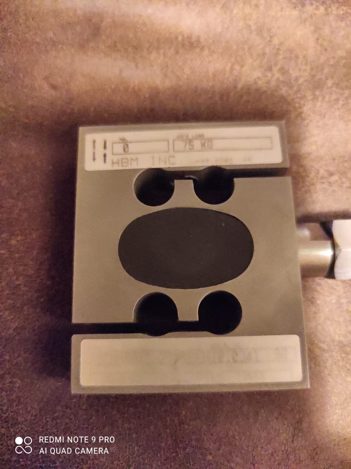

Der Grund für die lange Wartezeit ist "relativ" simpel. Es ist 2022 und das Vermessen mit Gradscheibe und Messuhr hat mir einfach nicht gefallen. Und hier geht die Geschichte auch schon los/ weiter.
Um die Gradscheibe vernünftig an Ort und Stelle zu halten, wurde zuerst ein Adapter für Rotor und Gradscheibe gedruckt.
und wenn der Drucker schonmal läuft, dann können gleich die anderen Ideen mitgedruckt werden. Unter anderem die neuen Ansaugtrichter für die Vergaser. Diese sind mit einem Gewinde versehen. Mittels Adapterringen die zwischengeschraubt werden, kann dann später beim abstimmen die optimale Saugrohrlänge herausgefahren werden. Rechnungen und Diagramme sind zwar schön und gut, jedoch kein exaktes Abbild der Realität (eine Rechnung ist so gut wie der Rechenmeister selbst). Zumindest helfen sie dabei, schneller an das Optimum heranzukommnen. Als kleine Herausforderung für den Konstrukteur und für den 3D-Drucker, wurde noch folgender Trichter gefertigt. Ich höre schon die Kommentare: "Golfballöberfläche im Trichter bringt doch nix"

Die Zylinderköpfe sind mittlerweile auch angekommen. CNC-geschnittene Mehrwinkelradienkontur mit 1,1mm Ventilsitzbreite. Ebenso die Ventile. 1,3mm Sitzbreite im Einlass mit 30 Grad Korrekturwinkel. (Die Luft freut sich jetzt schon)

Re: SV 650 Landstraßenkiller // Projekt
Der HBM Biegebalken ist vermutlich preiswerter zu finden als eine Federwaage, aber so oft hat man ja keine Ventilfedern zu vermessen
