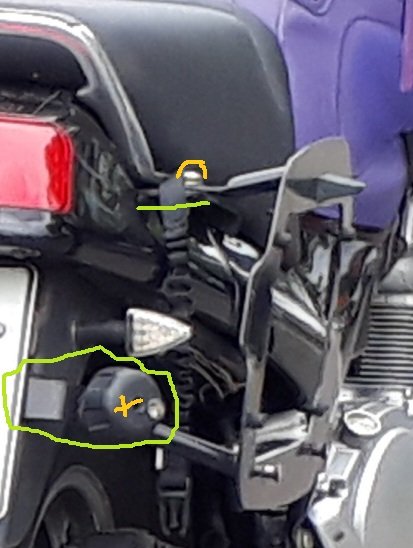

...war ne Sonderserie, die 2005 speziell hergestellt wurden.
grüne = Befestigungsbleche/Querstrebe
orange = Verbindungsknopf
GIVI-Adapter-Kit, unten 2 "Knöpfe", oben die Raste.

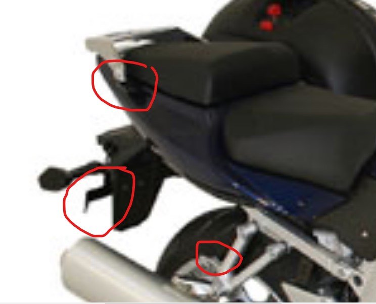

swMotech Bild mit der SV:
hier sind die Befestigungsbleche teilweise zu sehen...
