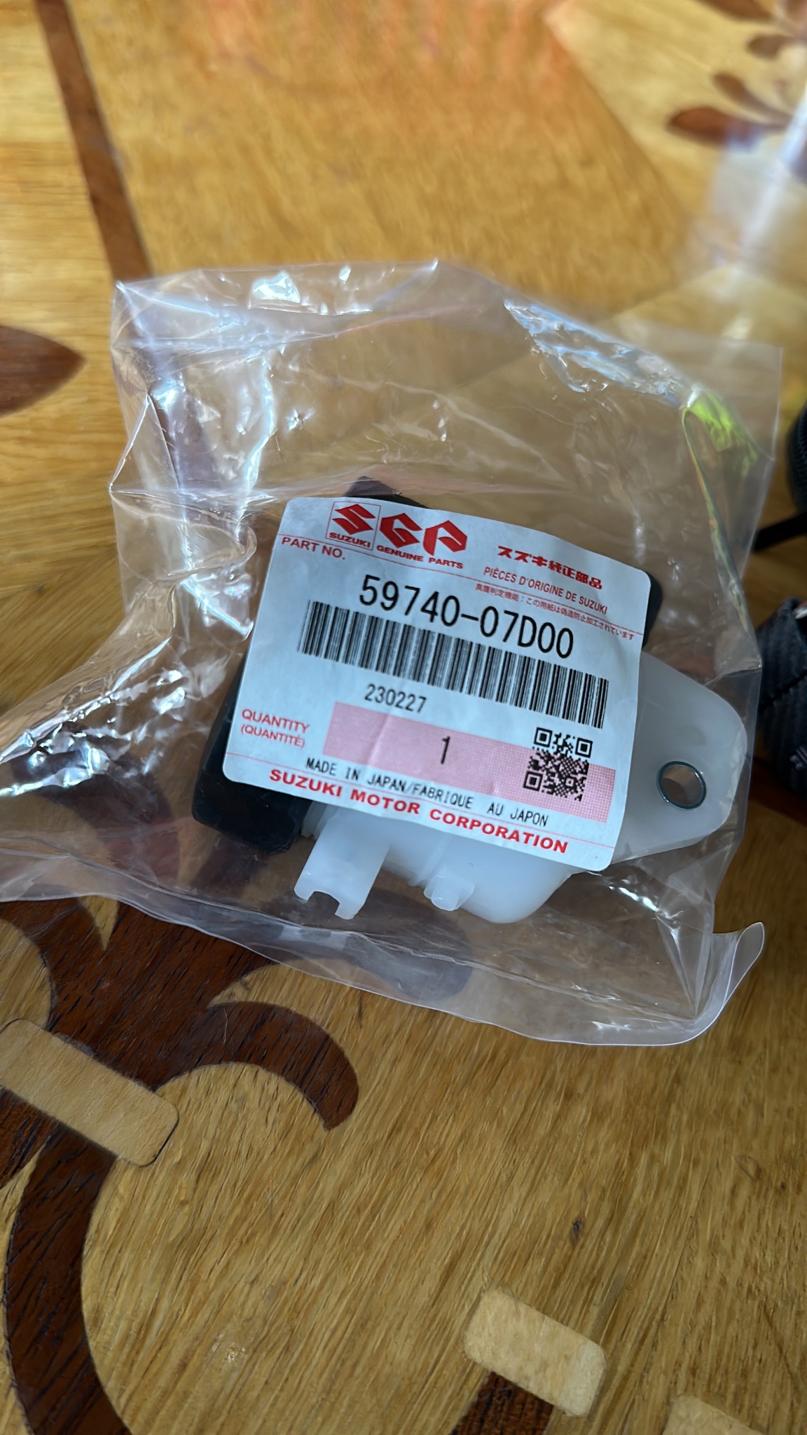

Re: Kaputter Ausgleichsbehälter Bremsflüssigkeit
Beitrag von justb00stit » 07.07.2023 19:47
Habe mir jetzt über einen Bekannten einen original von Suzuki bestellt, hat mich 40€ gekostet und hat sogar ein produktionsdatum 27.02.2023 :D
Ropa75
Beiträge: 2194
Registriert: 04.11.2017 23:16
Beitrag von Ropa75 » 07.07.2023 20:12
Eine gute Wahl!
