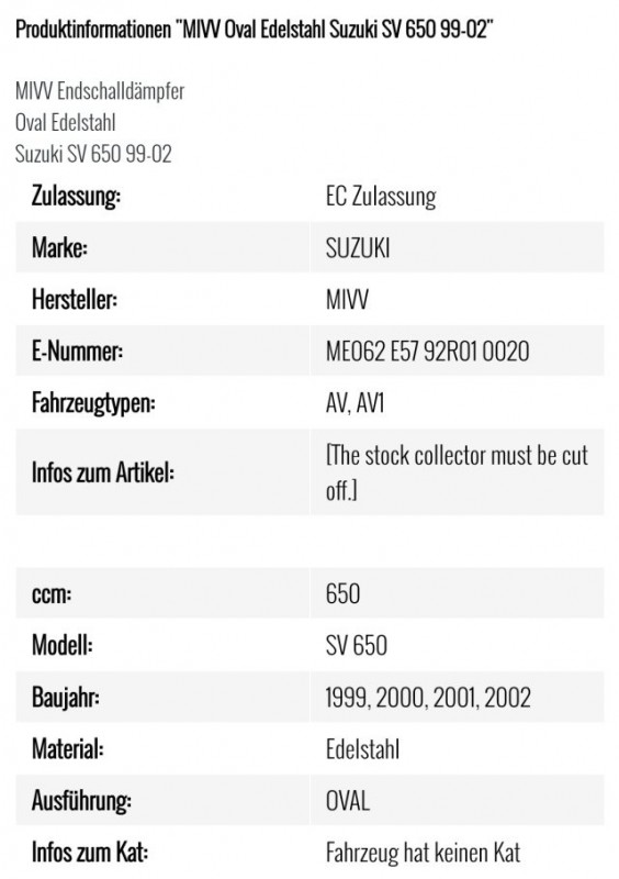

MKstefko
Beiträge: 5
Registriert: 24.01.2024 15:07
Re: Storm/Mivv Oval an Kante - zu laut?
Beitrag von MKstefko » 24.01.2024 15:51
Auf zB Louis oder mivv-auspuff.de kann man den Auspuff nur für die Nackte auswählen, daher bin ich stutzig geworden
Und wenn die ABE nicht 15 EUR kosten würde, um sich diese durchzulesen, hätte ich das bereits getan.
Aber wenn es passen soll, umso besser.

Ropa75
Beiträge: 2194
Registriert: 04.11.2017 23:16
Beitrag von Ropa75 » 24.01.2024 16:48
Es gibt doch gar keine ABE für den MIVV Oval, denn auf den ist ja eine E-Nummer eingraviert.

Ropa75
Beiträge: 2194
Beitrag von Ropa75 » 24.01.2024 16:58
Hier ist die E-Nummer:
ME062 E57 92R01 0020
Damit ist der Auspufftopf für alle möglichen Motorräder von Suzuki, Honda und Kawasaki zugelassen.
Rolf
